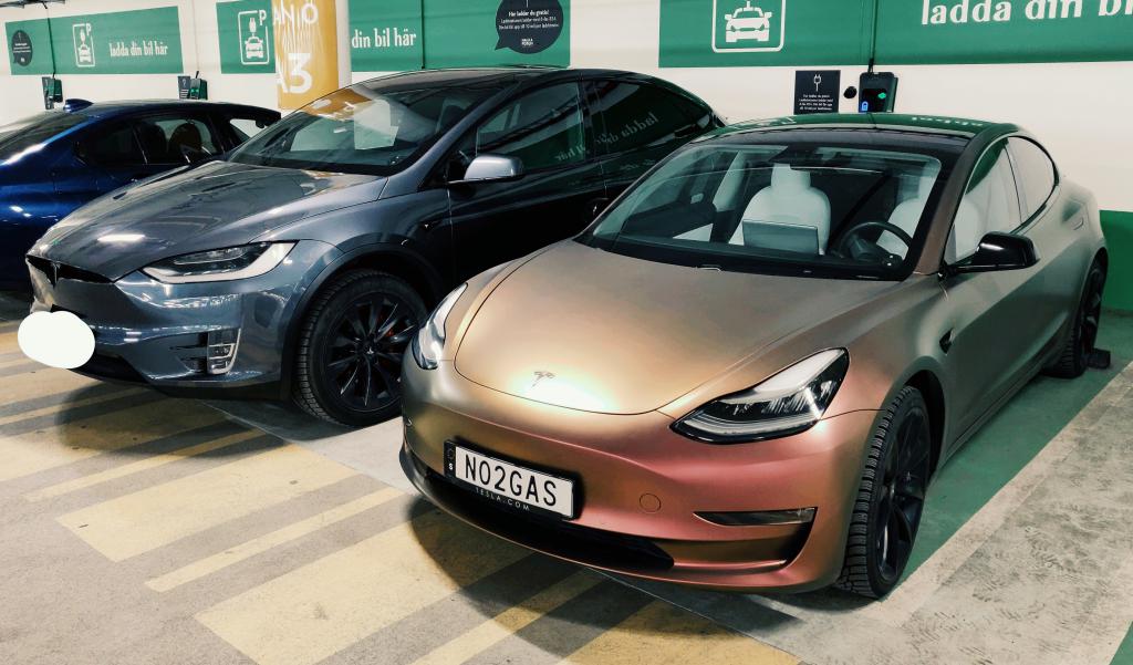

Håller helt med. Samma gällande lera. Polerade och "lerade" min nya trea inför foliering när den var helt ny. Leran fångade en hel del smuts trots allt.

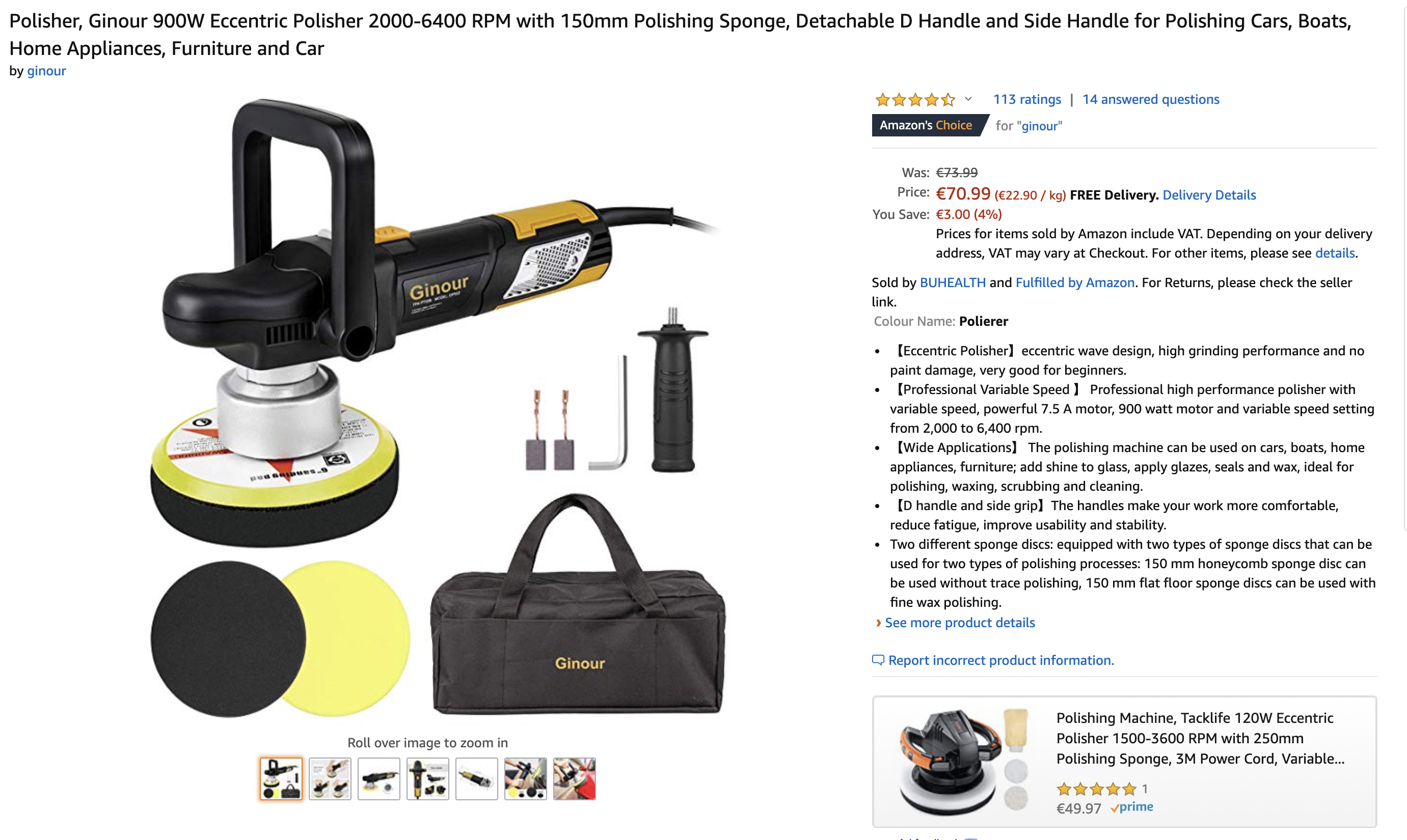

Hahaha :lol: ja då kör vi på det! Skulle den här kvalificeras som en mussepigg-maskin:
Detta är en Musse, excenter så beh man veta hur mkt den rör sig för att veta om den avverkar något. Endel rör sig för lite.
https://www.biltema.se/bilvard/maskiner ... 2000036620
Har dock ingen erfarenhet av denna från Biltema. De där maskinerna låter nåt fruktansvärt och händerna domnar nog oavsett vilken man köper Bild
Men en bil i ett steg löser du lätt. Tre steg eller fler kan vara lite kämpigt med tanke på vibrationerna. Men fullt görbart.
Mitt råd (utan att vara expert) är nog en mussemsskin och sen när man är mer van att gå på en roterande maskin istället. Jag har gått från Musse till excenter och tyckte inte det var så stor skillnad.
Skillnaden kom med en roterande och olika trissor och lamull. Svårighetsgraden steg dock en del.

Sådär... Nu är det (nästan) klart.
Det var extremt enkelt att lägga på keramiska behandlingen. Faktiskt den enklaste delen av processen. Gällde bara att täcka precis överallt, i övrigt inga som helst problem.
CSL räckte dessutom bra. Gjorde nog bara åt ca 1/3 av min 50 ml flaska. Har dock PPF på huv och framskärmar så gick åt mindre pga det.
Halo var tyvärr tvärtom. Skulle egentligen läggas i två lager men räckte precis till ett. "Slösade" nog lite i början, men två lager tror jag är svårt att få till, trots att Model 3 ju är ganska liten.
Planen var att lägga Halo även på Xens PPF men den tog som sagt slut. Får se om det känns värt att köpa en till flaska Halo.
Nu står Xen med CSL och härdar. Återkommer med lite åsikter på hur bra de båda preparaten fungerar framöver.
