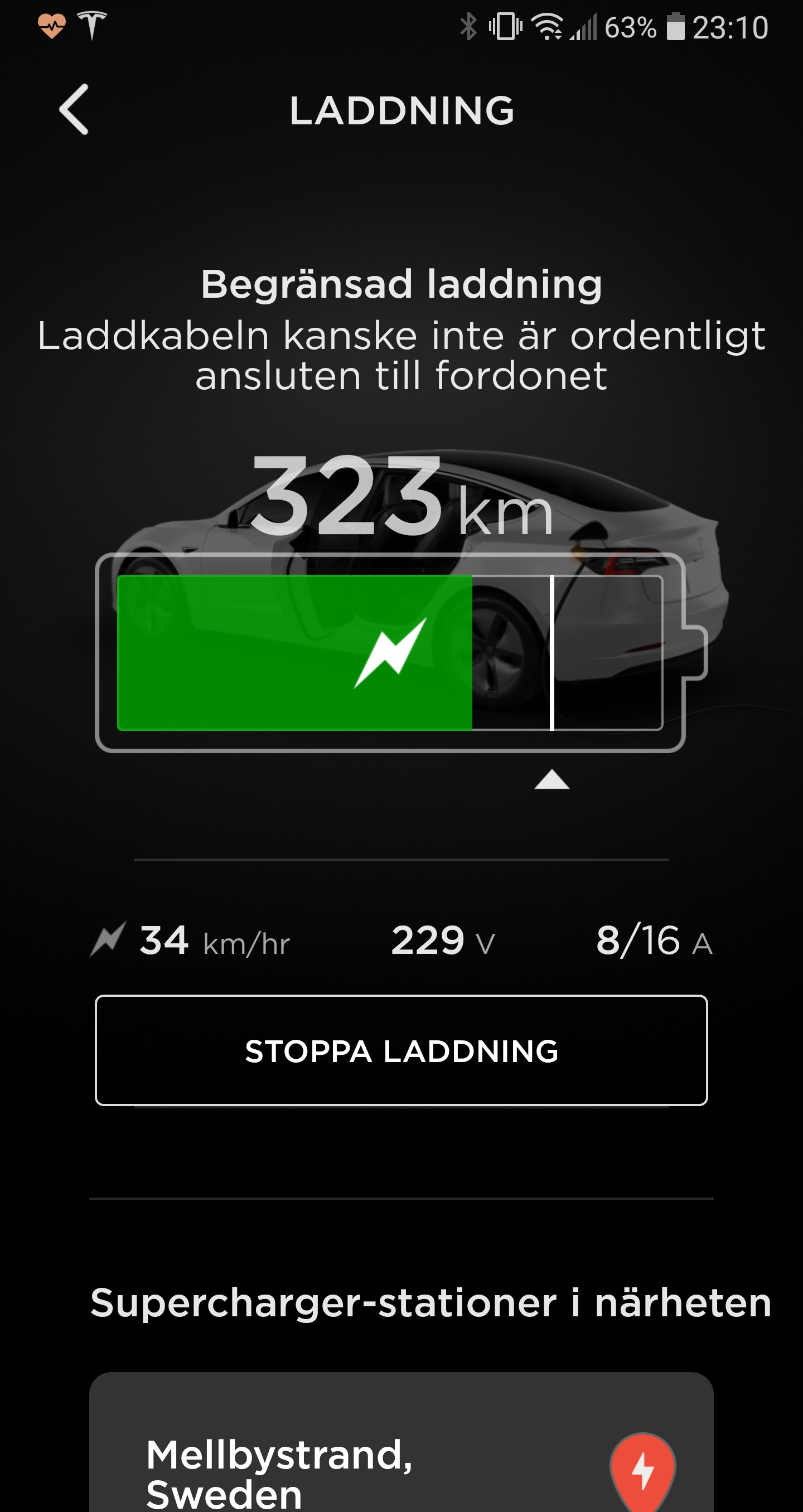

Laddar nu med schuko via mobila laddaren. 7km/h.
Får dock felmeddelande " fel på adapter till mobil kontakt- minskad maximal laddhastighet". Man kan välja ampere 5-8A. Har valt 6A.
Laddningen funkar men eftersom jag fått felmeddelande med både denna och det strulat med WC undrar jag om det kan vara något fel på bilens laddkontakt. Testade supercharger idag, funkade hur bra som helst

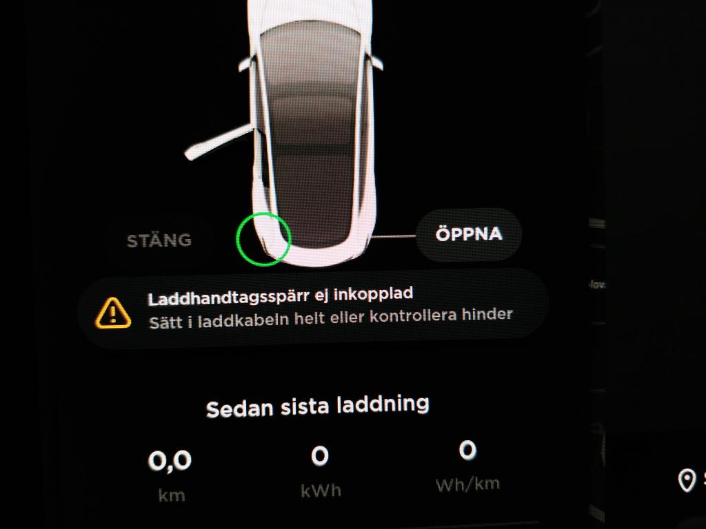

Har nu haft tillfälle testa laddboen några fler gånger och samma sak varje gång. Till en början innan man kopplat in kabeln i bilen lyser lampan på laddboxen grön. Sedan när mam trycker in kabeln i laddluckan så bärjar den vibrera upprepat med lite diskreta pip och röd lampa, därefter är öampsn på WC röd och bilen laddas inte. Trycker jag på reset så staryar laddningen.
Tänkte ringa Tesla imorgon och höra.
Själva processen att koppla in kabeln i bilen är ingen kick. Ingen trevlig feedback där man hör ett klick eller annat kvityo på att man kommit rätt. Är det någon speciell teknik att trucka in kabeln i ladduttaget?

Får dessa felmeddelanden i appen resp bilen då funderar på om felet kan sitta i bilens kontakt istälket då jag haft liknande problem med mobil laddaren
Ska in med bilen på skadeverkstad om 2 vecko pga en leveransskada. Då kanske man kan byta ut felaktig kontakt om felet nu sitter i själva bilen

Ringde Tesla som trodde felet sitter på bilens laddkontakt. De ska kika på det om 2v.
Men hur ska det kännas när man trycker in laddkabeeln? Ska man få något klick eller någon feedback?

Ett klick tycker jag inte det är, men den låser fast så man inte kan dra ut den igen.
