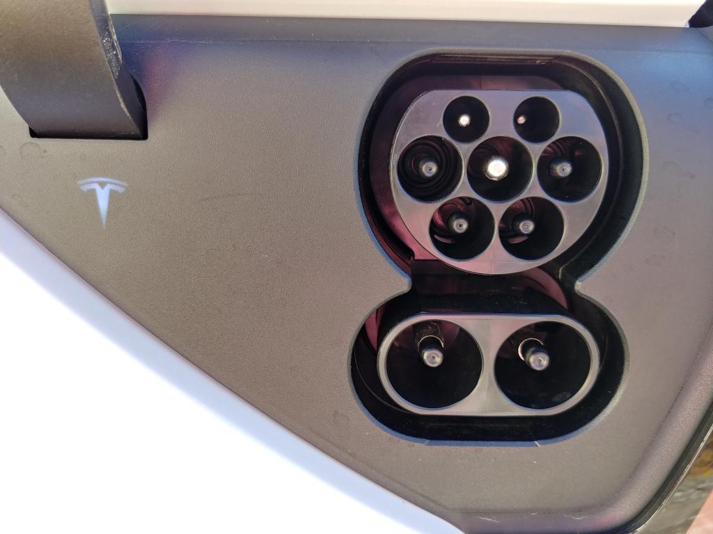

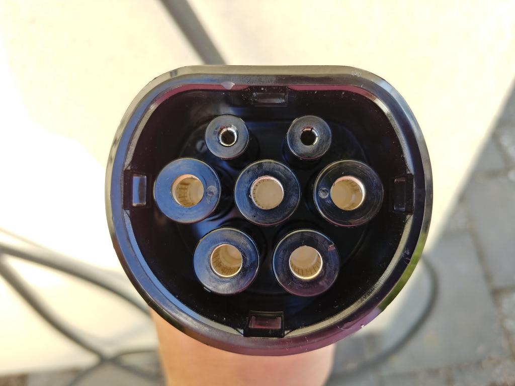

Så här ser det ut. Ser ni något fel i kontakterna?

Hade något liknande att den inte ville låsa och starta laddning. De bytte laddningsporten på garanti.
Har du nära till SC (så laddning räcker) är det bara att köra dit på måndag så fixar de det direkt medan du väntar eller ger lånebil. Har du längre att köra så att laddning inte räcker får du en akuttid vid nästa mobil servicebil körning i ditt område. Om det sistnämnda, lägg in ett serviceärende med en gång så hör de av sig på måndag. Tror även det är möjligt att ringa numera.

Jag har varit ute för att i Tesla handsken suttit lösta plast delar vilket gjorde att man ej kunde trycka i den ordentligt men ser ut att vara hel i detta fallet.

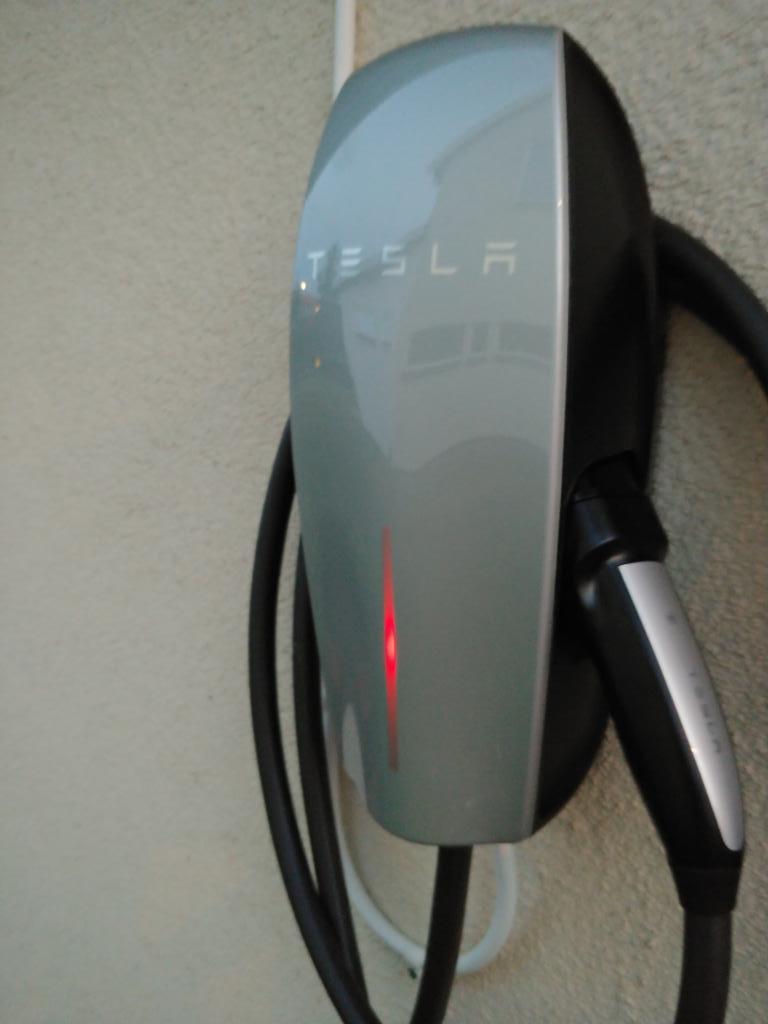

Bifogar foto på hur WC ser ut. Reset löser problemet men hoppas inte behöver trycka på den varje gång

Arn skrev:
Installerad av elektriker. Svårt veta om felfri men funkar när den väl funkar
Det behöver kollas upp... jag har aldrig under mina 6månader behövt trycka på reset.. så något är fel.

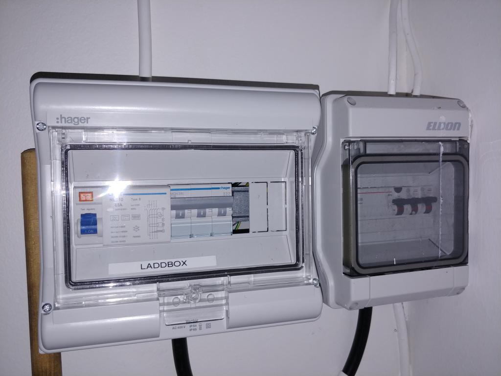

Går du direkt från huvudcentralen eller har du en mellancentral?

Kabeln till wc knappt 1 cm tjock. Syns på förra och denna bilden. Kabeln dras från denna central

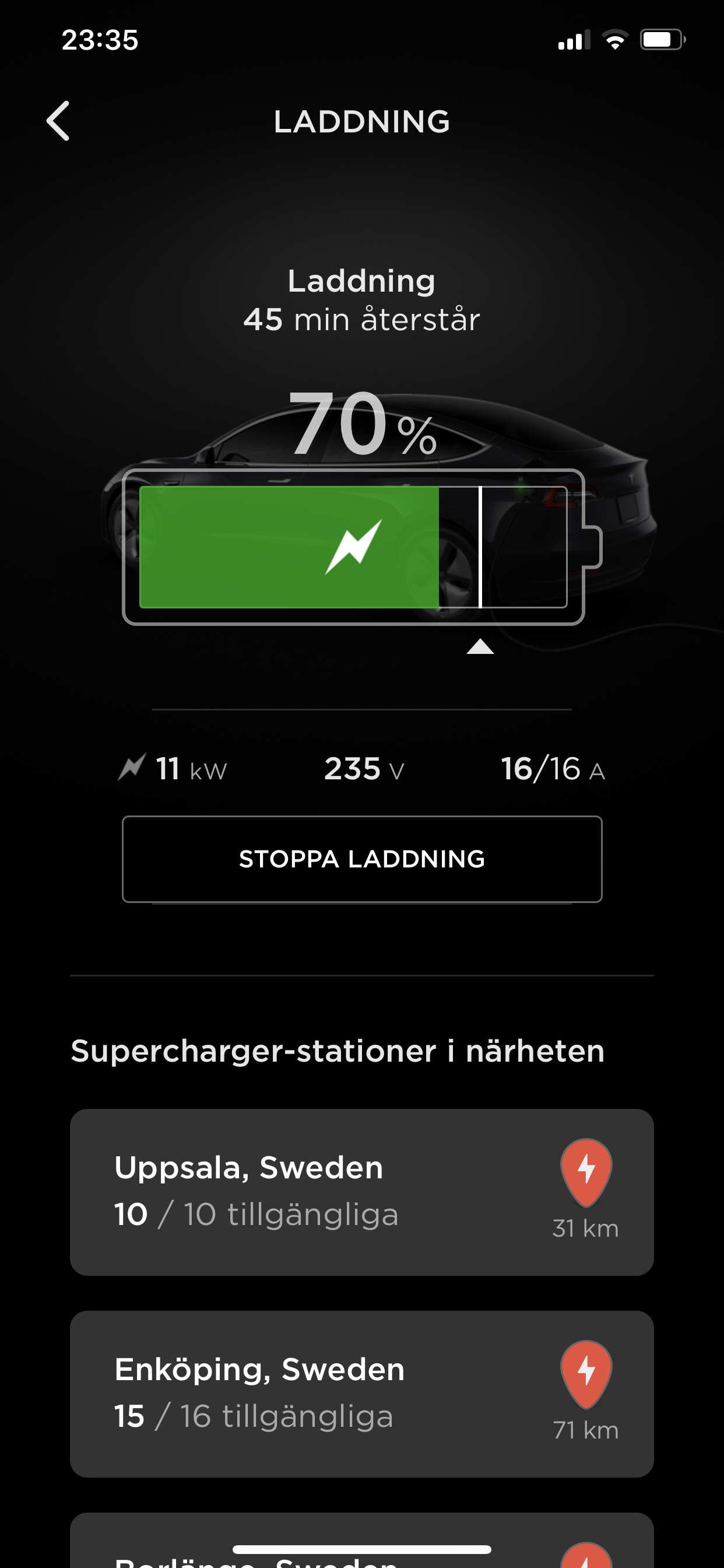

What?? 20a och du har bara inställt på 7a och det inte funkar.. då kan man ju säga att något är galet, antingen installation eller wc boxen, låter 99% som wc boxen för då skall det va en riktigt dålig elektriker som installerat. Har 25amp, aldrig laddat under 16amp. Dvs får ut 11kw per timme vid laddning.
metchristian
Inlägg: 874
Ort: Örbyhus
Re: Problem ladda
Inlägg av metchristian »
Se bild, strömmen pendlar just mellan 231-239v
