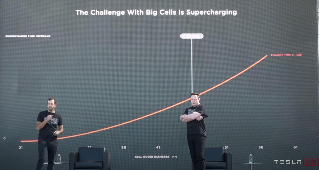

4680 förutsätter väl tabless, med tabs ökar laddtiderna exponentiellt med ökande cellstorlek enligt Battery Day:

4680 kan nog inte fungera i en elbil utan tabless av flera skäl, utan femfaldiga minskningen av intern resistens som tabless ger kommer varken laddning eller kylning att fungera.
Som jag skrev i BD-tråden så kommer kylningen sannolikt ske uteslutande från polerna i den nya arkitekturen, cellerna i batteripacket på bilderna var ju tätt packade utan något utrymme för kylslingor som i dagens modell.
En"traditionell" cell i den här storleken är nog helt omöjligt att kyla i tillräcklig omfattning bara från polerna.

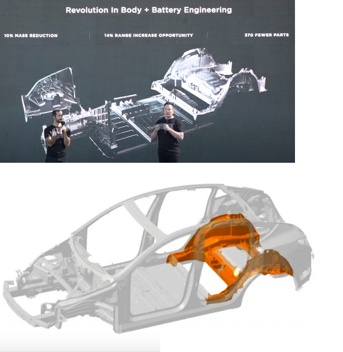

Jag tror snarare på en stegvis övergång, och batteripacket är redan lastbärande i dagens bilar, det som är nytt är att cellerna är lastbärande.
Tittar man på bilden på Model Y-chassit från BD så är det lätt att föreställa sig en tvåstegsprocess där ett "traditionellt" batteripack utgör mittdelen inledningsvis, för att senare bytas ut mot ett "torsion box"-pack när 4680-produktionen är igång.

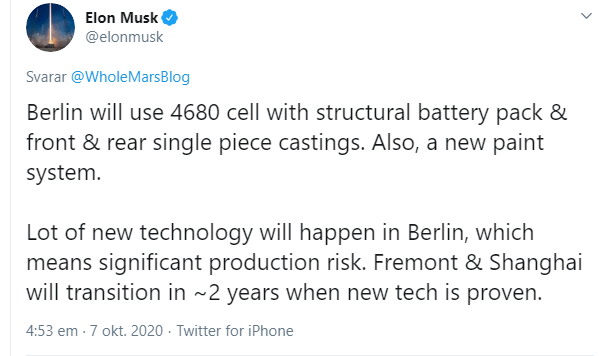

Om man bygger en helt ny fabrik som Elon själv säger kommer producera bilar med ett helt nytt byggsätt.
Hur stor sannorlikhet är det att dom stoppar in gammal produktionsutrustning för att bygga på samma sätt som i USA för att sedan 6 månader senare byta ut hela klabbet till det nya byggsättet....
Säger sig själv att det blir nya 4680 batterierna i Berlin från start...
