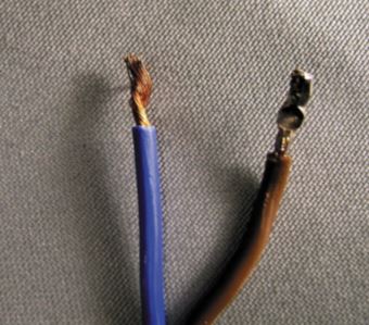

Plasten borde smälta långt innan tenn?renes skrev:Förtenning är inte bra. Den kan smälta vid dålig kontakt och överhettning, vilket inte leder till något trevligt.tor-ake skrev:Det där är en bra poäng, sätter man gummikabel från kontakten till laddboxen är det oftast många fina trådar, kardeler.
Är det okej att förtenna, månntro, eller måste man krimpa en ändhylsa?

Re: Bjelkemetoden och motsträvig elektriker
Nja, nej. Så fort du får lite dålig kontakt så hettas tennet upp lokalt, blir mjukt och trycket i kontakten mellan kabel och stift sjunker snabbt, med ännu sämre ledning, högre motstånd, högre temperatur. Och sen smälter resten.LarsL skrev:Plasten borde smälta långt innan tenn?renes skrev:Förtenning är inte bra. Den kan smälta vid dålig kontakt och överhettning, vilket inte leder till något trevligt.tor-ake skrev:Det där är en bra poäng, sätter man gummikabel från kontakten till laddboxen är det oftast många fina trådar, kardeler.
Det är ingen bra metod, särskilt vid stora varierande belastningar.tor-ake skrev:Det där är en bra poäng, sätter man gummikabel från kontakten till laddboxen är det oftast många fina trådar, kardeler.
Det blir för många uppvärmningar och avsvalningar. Tennet flyter iväg.
Okej, tenn är bra när man behöver bra signal men inte nödvändigtvis när man skall leda stora strömmar. Noterat. Har aldrig sett någon elektriker använda det, så där har vi anledningen. Ändhylsor for the win.
Bra poäng!renes skrev:Nja, nej. Så fort du får lite dålig kontakt så hettas tennet upp lokalt, blir mjukt och trycket i kontakten mellan kabel och stift sjunker snabbt, med ännu sämre ledning, högre motstånd, högre temperatur. Och sen smälter resten.
Problemet är inte att tenn smälter. Tenn är mjukt och "kryper".
Om man drar skruven till visst kontrakttryck så "kryper" tenn utan att ha blivit varmt. Efter ett tag har skruvens kontakttryck minskat, det blir ökad kontaktresistans med värmeutveckling, och då smälter tennet, och därefter smälter plasten och .......
Förtenn inte ens signalkablar är min uppfattning. Använd krimphylsor. Har ägnat mycket tid åt att åtgärda leverantörers förtennda anslutningar. Speciellt i skruvplintar, kan fungera bättre i plintar med fjäder men i skruvplint börjar det glappa efter ett tag med tenn som flutit och lite termiskt rörelse och vibrationer.
Jag köpte ändhylsor på elfa för runt 40:- för 100st krimpverktyg för dessa kostar runt 150-200:-Off Grid Byggaren skrev:Problemet kan vara att skapa en riktigt bra anslutning för hög belastning.
Ofta är anslutsningsplintarna avsedda för installationskabel med en enda grov enkelledare, när mångledare ansluts blir det lätt glappkontakt.
Det är få som har tillgång till ändhylsa och krimpvertyg för att stifta fast alla kardeler i en anslutningskabel.
Då blir det ingen bra varaktigt anslutning.
En liten summa i sammanhanget, men det ökar ju kvalitén på installationen markant.
Ja, tenn kallflyter ju under tryck, mina föräldrar hade en gammal skarvsladd, och det var flertrådiga förtennade ändar, och de låg helt löst under skruvarna, men hade djupa hålor där skruven tryckt ihop vid monteringen (så det berodde inte på att det inte dragits åt vid monteringen)per skrev:Problemet är inte att tenn smälter. Tenn är mjukt och "kryper".
