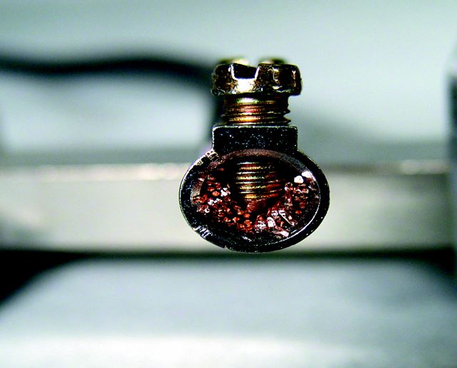

Problemet kan vara att skapa en riktigt bra anslutning för hög belastning.
Ofta är anslutsningsplintarna avsedda för installationskabel med en enda grov enkelledare, när mångledare ansluts blir det lätt glappkontakt.
Det är få som har tillgång till ändhylsa och krimpvertyg för att stifta fast alla kardeler i en anslutningskabel.
Då blir det ingen bra varaktigt anslutning.

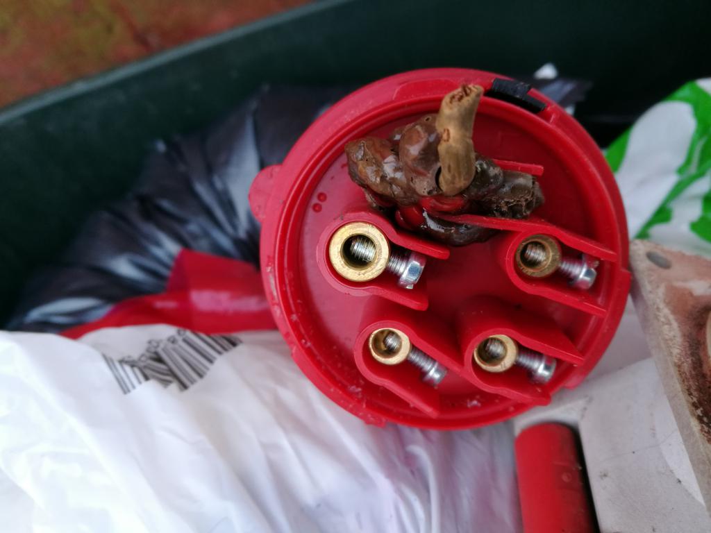

Huset börjar som sagt inte brinna om du har en korrekt kopplad CEE handske, vilket jag antar att elektrikern klarar av att göra. CEE körs ju i industrin på maskiner som har oändlig duty cycle, alltså går hela tiden.McFace skrev:Elektriker börjar direkt protestera att så får man minsann inte göra, för CEE är inte testade för mer än en timmes belastning på 16A och det kommer bränna ner mitt hus.
Däremot kan du inte få bidrag om du inte gör en fast installation. Hur vida en fastskruvad laddbox med CEE kontakt är en fast installation eller inte kan de lärde diskutera till döddagar.

Nä, på det sättet får du bara ledning genom så lite som kanske 50% av arean. Om det då är en 2,5 kvmm så är vi nere på 1,25 kvmm istället och det kan vara halvdåligt. (Kanske lite överdrivet då många trådar får kontakt med höljet, men helt klart en issue).Off Grid Byggaren skrev:Problemet kan vara att skapa en riktigt bra anslutning för hög belastning.

Är det okej att förtenna, månntro, eller måste man krimpa en ändhylsa?

Förtenning är inte bra. Den kan smälta vid dålig kontakt och överhettning, vilket inte leder till något trevligt.tor-ake skrev:Det där är en bra poäng, sätter man gummikabel från kontakten till laddboxen är det oftast många fina trådar, kardeler.
