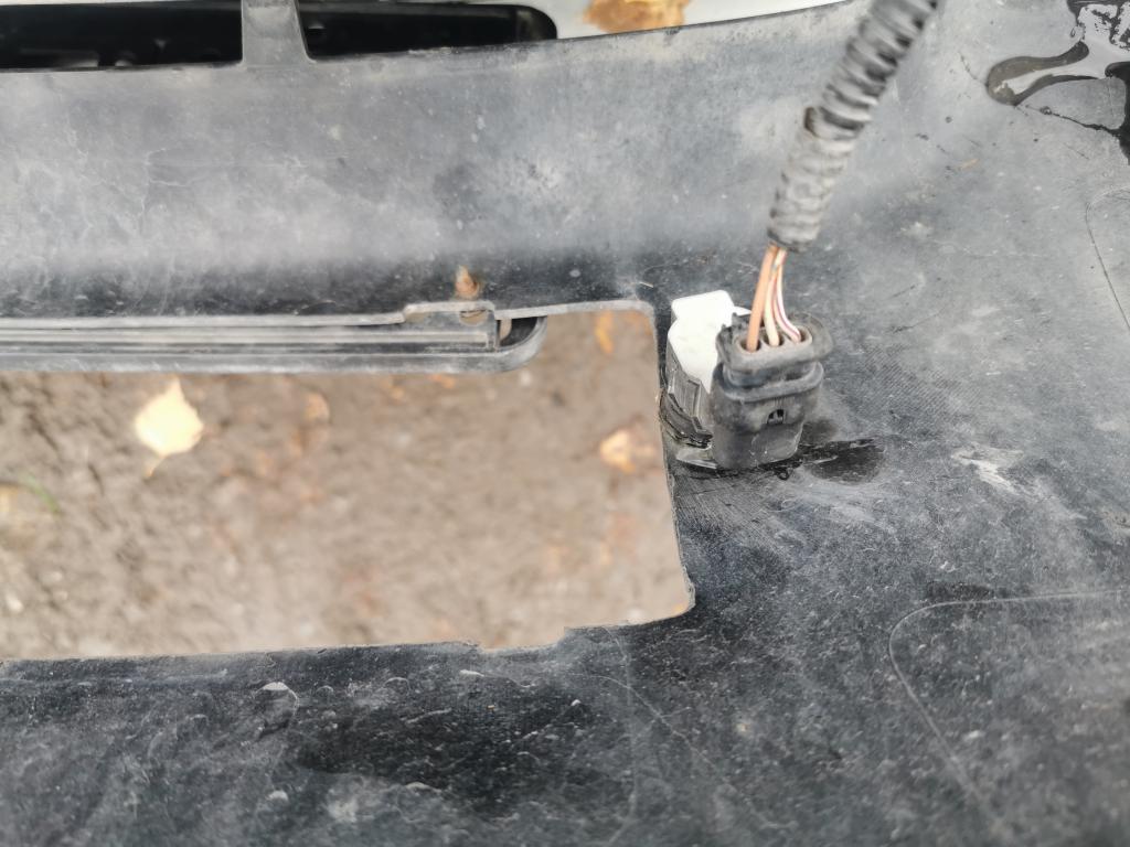

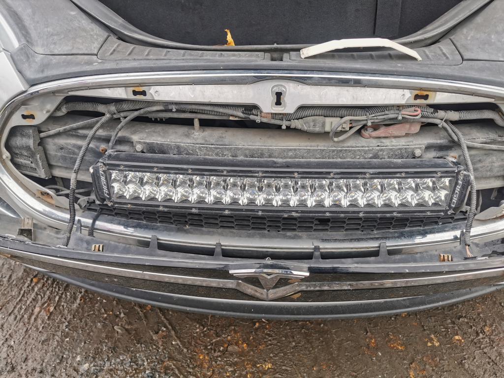

Så ser det ut bakom.Bod skrev:Om det inte är alltför mycket besvär. Går ledlisten på helljusrelät eller är det en separat switch?Henkens skrev:Det är inte jag som har monterat den, det var gamla ägaren.Bod skrev:Så skulle jag vilja ha det. Har du monterat listen själv?
Jag kan ta bort noskonen så du får ser hur det är gjort under om du vill?
Jag har en liten knapp under instrumentbrädan så jag kan slå av rampen om jag vill. Måste sitta ett relä någonstans.

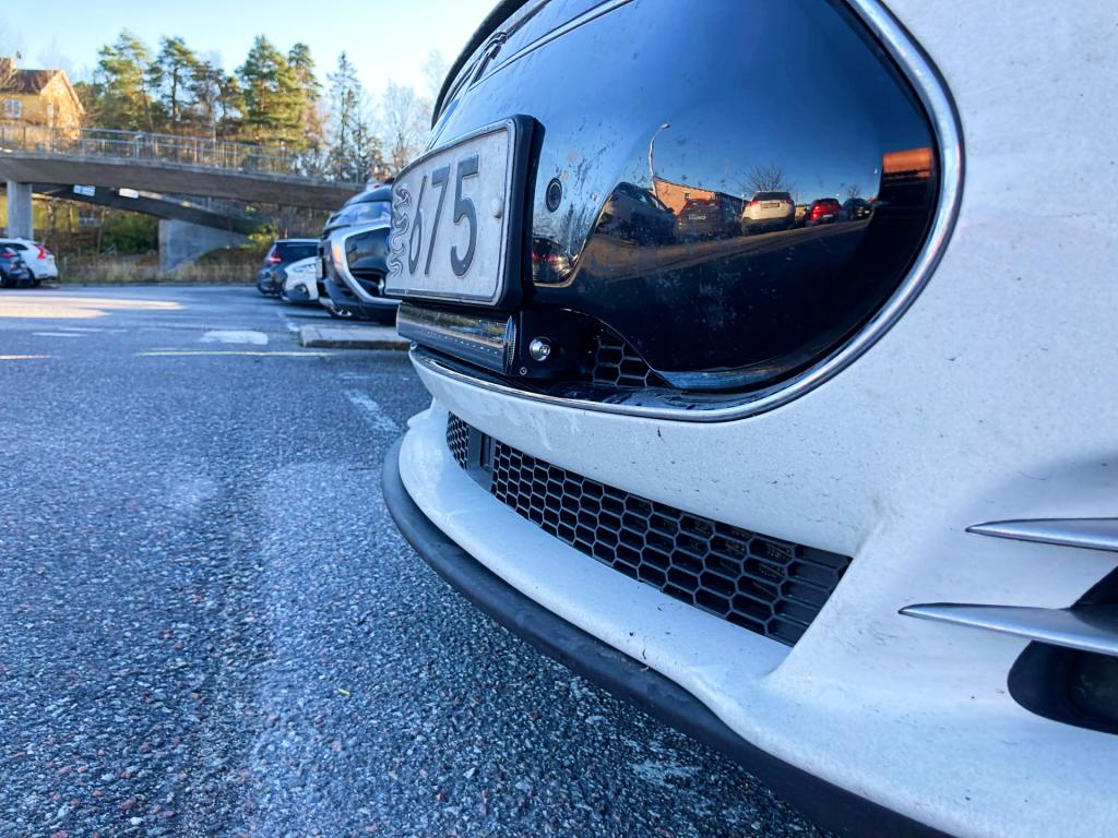

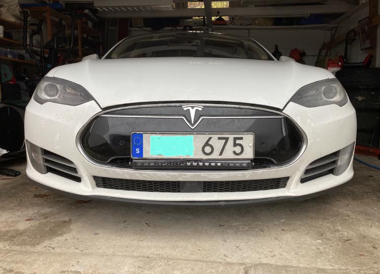

Fiskar upp denna årsgamla men säsongsaktuella tråd.
Jag lät nyligen montera en Viklight Ymer 20" på min S med gamla fronten och med radar i undre grillen. Var lite orolig att rampen skulle kunna störa radarn, men har inte haft några problem.
Bra tryck i ljuset för sin storlek. Möjligen hade jag kunnat önska mig mer spridning åt sidorna.

Snyggt! Är det med nummerplåtsfästet?chox skrev:Fiskar upp denna årsgamla men säsongsaktuella tråd.
Hur har du löst kabeldragningen?

Fick det monterat på verkstad så törs inte svara exakt hur det är monterat. Men det sitter duktigt långt in och ljusbilden fladdrar inte det minsta.Bernando skrev:

Får man fråga hur mycket det gick på med lyse + installation?chox skrev:Fick det monterat på verkstad så törs inte svara exakt hur det är monterat. Men det sitter duktigt långt in och ljusbilden fladdrar inte det minsta.Bernando skrev:

8300 kr varav material (ledramp, kablar, fästen och canbus-adapter) stod för 4700 kr. Arbetet tog ca 3,5 timme.Bernando skrev:Får man fråga hur mycket det gick på med lyse + installation?

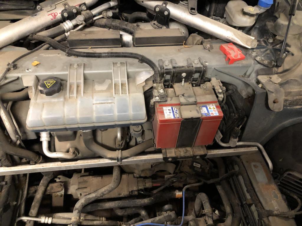

Okay, tack för svaret. Mitt batteri sitter här, hittade en dålig bild i mobilen före jag bytte detta ifjol

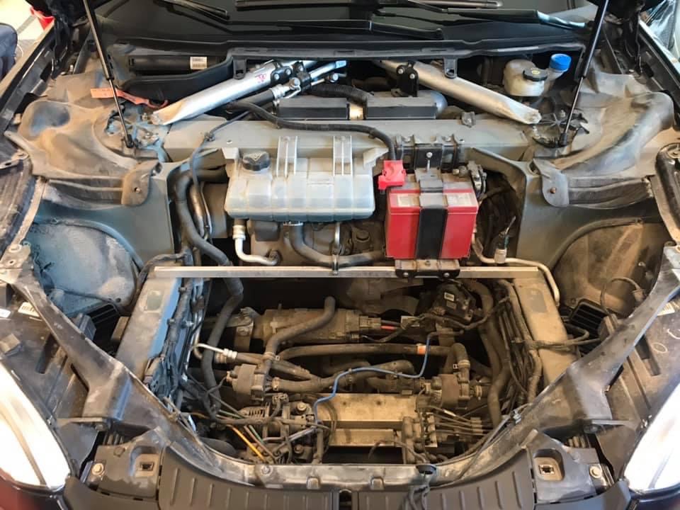

Hittade en bättre bild var batteriat är, kräver då min bil OBD dongel grejjerna för LED ramp?
