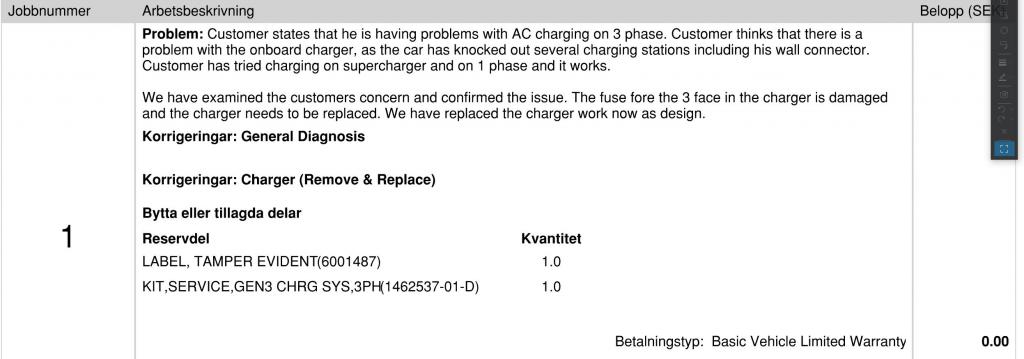

Så här skrev dom om min..

- Inlägg: 12034
Re: Får bara 10/16A
Har lite svårt att exakt förstå innebörden; menade de att laddmodulen var trasig, eller att de inte kunde byta enbart dess säkring (lite oklart för mig)?D-flex skrev:Så här skrev dom om min..
