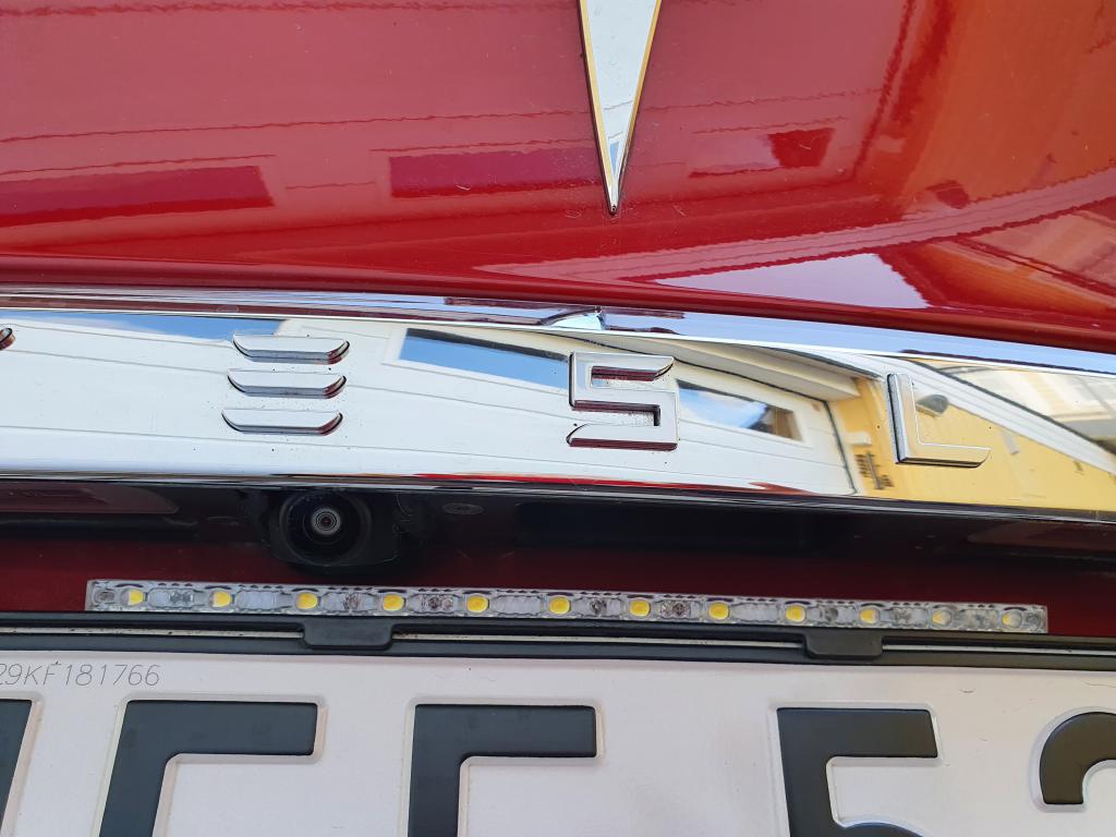

Har installerat en ledramp från Ledson tror jag det var, se bild. Fästs bakom regskylten och ger mycket bra ljus!

Fin lösning! Hur har du dragit strömmen till denna led-ramp, är den kopplad till den befintliga backlampan? Har du gjort det själv eller på verkstad?

Kopplat till befintlig backlampa via relä då jag inte vågade belasta den. Det kanske funkar utan relä, vet inte. Rampen drar typ 9 W tror jag.

Teslared har ju en väldigt aptitlig lösning, men dra kabel och håltagning är inte riktigt min grej. Har läst flera som bytt till starkare nummerplåtslampor, och att det hjälpte ljuset för backkameran. Jag funderar själv på att testa med såna och se om det duger. Frågan är om det hjälper tillräckligt, och om plåten blir alldeles tokupplyst? Men värt ett försök, enkelt installation :)
