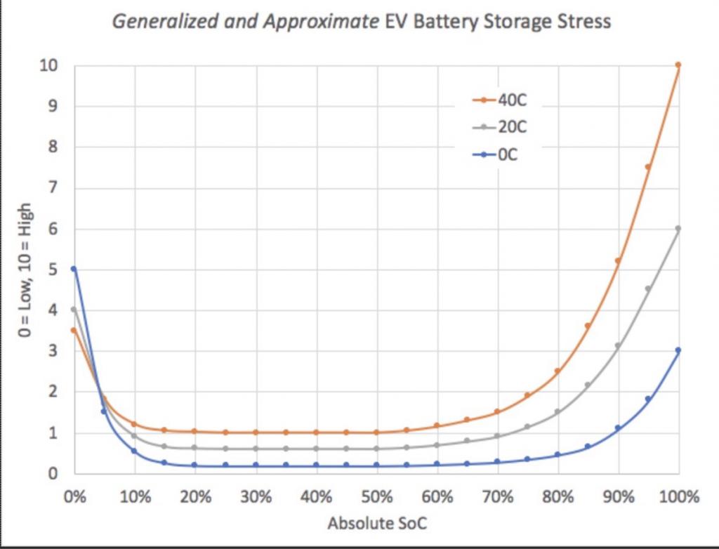

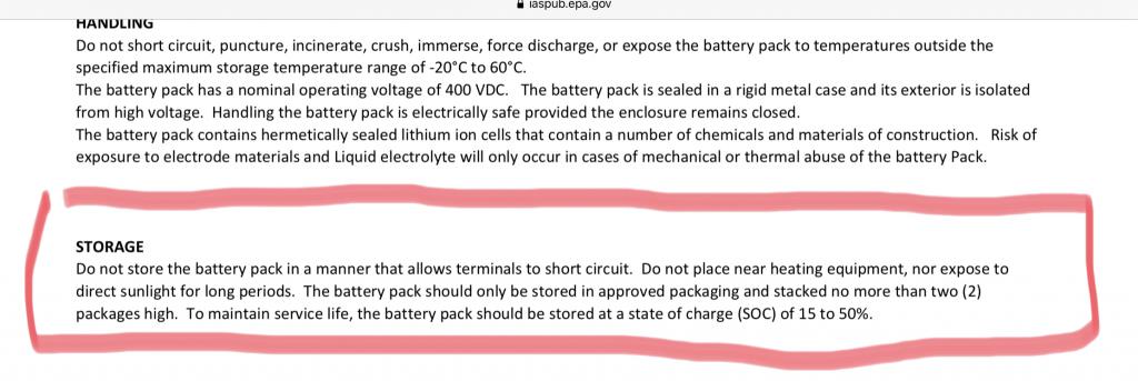

AAKEE skrev:
Kurva över relativt batterislitage beroende på SOC. Temperaturen påverkar också.
Håller man sig på 70% så är det ingen issue.
Med det sagt, förmodligen håller batteriet sig friskt längre än bilen ändå.
Som referens till kurvan över SOC och batteristress: 15-50% för att lagra batteriet med minsta påverkan stämmer verkligen på pricken med där batteriet stressas minst vid 20 graders temp.
Teslas EPA-dokument. https://iaspub.epa.gov/otaqpub/display_ ... 711&flag=1
