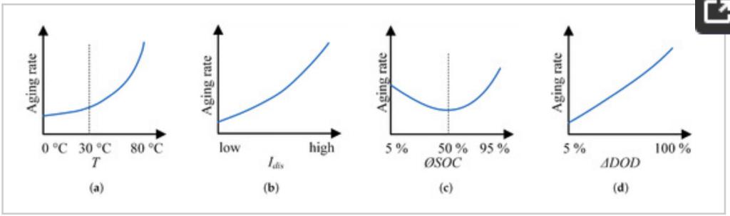

Kurva över relativt batterislitage beroende på SOC. Temperaturen påverkar också.
Håller man sig på 70% så är det ingen issue.

Man ska se den termperaturkurvan som hur bra batteriet mår när det lagras, inte när det används. När vi pratar om vilken laddningsnivå vi ska välja för dagligt bruk är det lagringen(storage stress) som är att tänka på, förutom att ha tillräckligt med ström för den dagliga driften.Gustafsson skrev:Vore kul med en referens till kurvan. Teslas batterier närmar sig ju 160 000 mil numera, och temperaturkontrollen är väldigt bra ända sedan Roadstern.
När det gäller temperaturhantering under drift kan vi räkna med att Tesla har löst detta på ’state of the art-nivå’.
Sparar en del som .pdfer. Ska se om jag hittar igen det, men räknas med att det stämmer rätt bra. Är ju dock en generell beskrivning för elfordon.
Är man intresserad finns hur mycket som helst att läsa:
https://res.mdpi.com/d_attachment/energ ... -03295.pdf
Det är dock int en bild utan 20 sidor forskning som i realiteten kommer fram till ungefär samma sak som bilden i fråga.

Och https://www.mdpi.com/2313-0105/6/1/6/htm vilken bilden är ifrån visar ganska tydligt hur temperatur, SOC, DOD påverkar. Det stämmer överens med bilden i mitt ursprungsinlägg.
