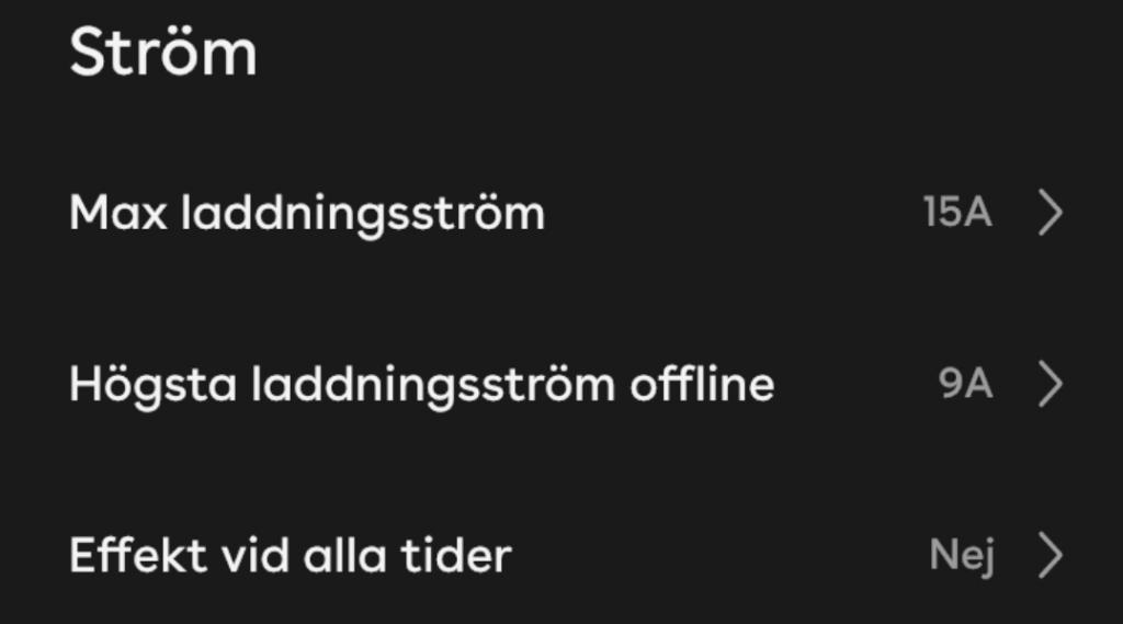

Har inte haft avbrott i uppkopplingen ännu så vet inte men jag tror att de lagt till en bas ström som laddaren går till om den inte får någon signal. Den ställer man i så fall så lågt att det inte blir några problem men ändå så högt att du får laddning under natten.
Man ställer in i Tibber (om man har Tibber) eller Easee appen vad max A ska vara vid offline läge.
Den inställning jag syftar på är den som ligger i Easee, vilket jag hoppas att den alltså går tillbaka till om uppkopplingen försvinner. Den är lite lurig att hitta eftersom man ska swipa ner ”laddboxen” och sedan klicka på inställningar.

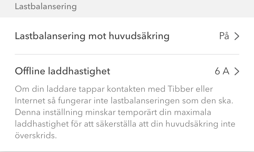

Samma inställning finns i Tibber som använder Easee API för att göra samma ändring du gör med Easee appen.

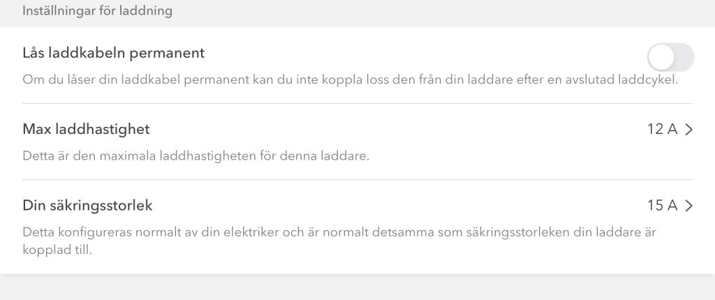

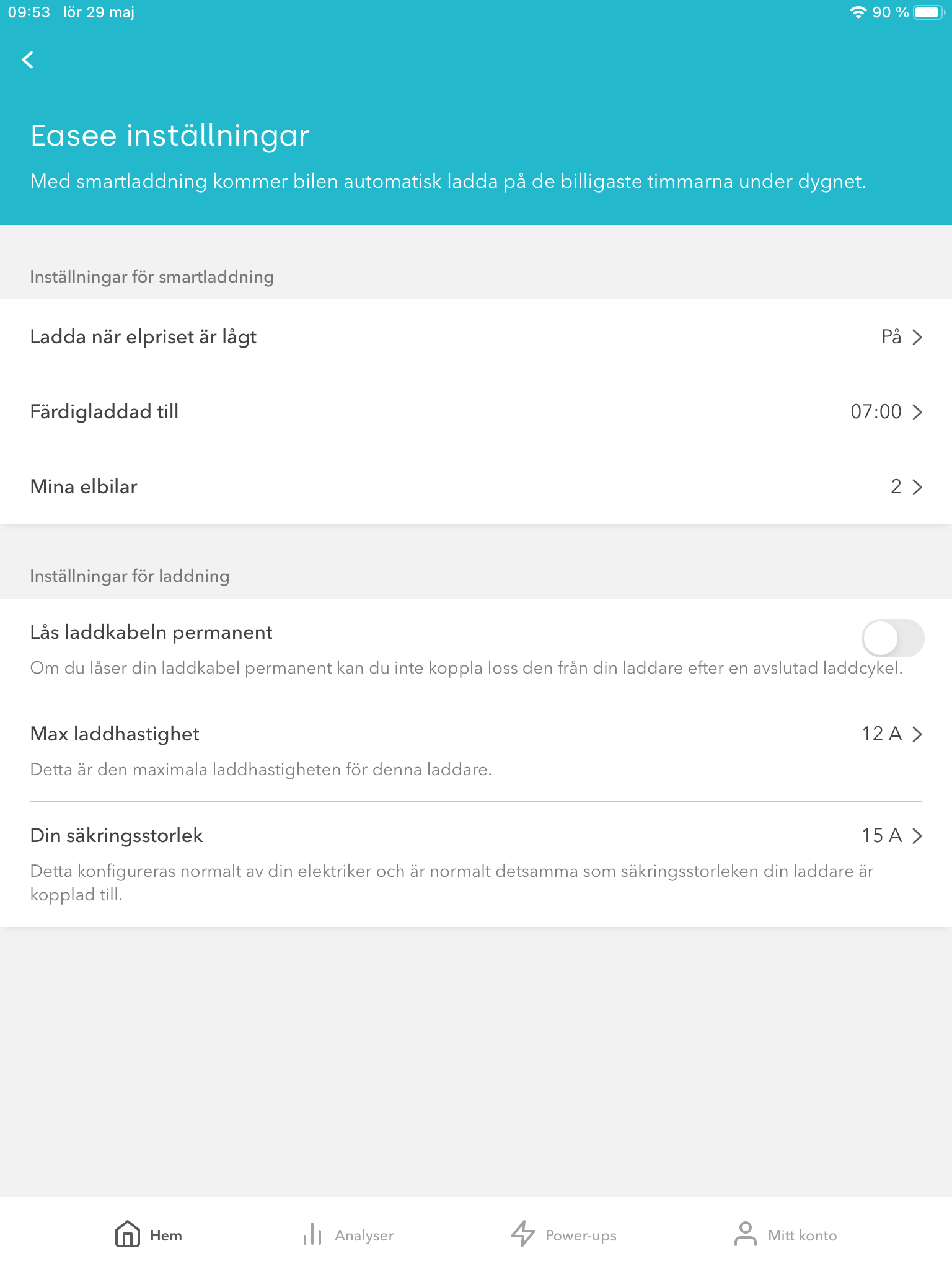

Nej, så uppfattar jag det inte. Under Tibber finns det ingen inställning för offline nivå. Har tyvärr inget sätt att testa eftersom Easee boxen kopplar upp sig emot mobilt om man bara stänger nätverket.
Tibber appens ströminställning:
Easee:

Det går bra att ställa offline ström i Tibber också.
Re: Easee eller WC?
Var hittar du den någonstans?

Längst ner i Esasee Inställningar. Nedanför på samma sida som du visade bild på.

Nej, finns inte för mig.... ska kolla telefonen också.

Syns kanske bara om man har någon last vakt eftersom annars har de ju ingen betydelse om den är online eller offline just ur effekt aspekten..
Har du last vakt, dvs puls eller watty?
Re: Easee eller WC?
Nej, jag har inte Watty, så kan vara det problemet. Det vet inte Easee appen om och därför finns funktionen där.
