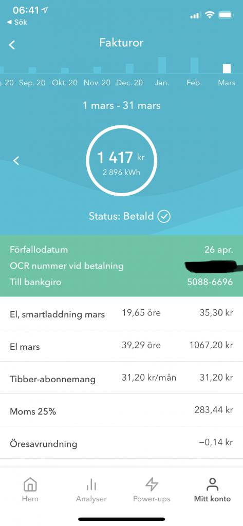

Är det nån som räknat i efterhand på vad ni sparat med Tibber jämfört med annat elbolag? Tibber tar ju 39kr i månaden vad jag förstår. Så det krävs ju att man laddar bilen en viss mängd varje månad för att Tibbers garanterade halva elkostnad för laddning ska ge utslag. Visst, de flesta elbolag har en fast kostnad också men den är ju inte alltför svårt att komma undan genom att byta elbolag eller välja Kundkraft osv.
Med mitt nuvarande elpris skulle jag få 87Kwh för 39kr vilket ju är typ 45 mil, vanligt för vissa, lite för andra.

Tibber kör pris per timme så det är svårt att jämföra mer än historisk data. Om jag ladda på billiga timmar så kan jag får lägre pris än en annan kund som laddar när det är dyrt. Skickar med mina siffror från mars.MrRun skrev:Är det nån som räknat i efterhand på vad ni sparat med Tibber jämfört med annat elbolag? Tibber tar ju 39kr i månaden vad jag förstår. Så det krävs ju att man laddar bilen en viss mängd varje månad för att Tibbers garanterade halva elkostnad för laddning ska ge utslag. Visst, de flesta elbolag har en fast kostnad också men den är ju inte alltför svårt att komma undan genom att byta elbolag eller välja Kundkraft osv.
Titta jag historisk på mina laddningar sista året ligger laddningen mellan 3 (juli) och 30 (februari) öre exkl moms med tibber.
Detta är för en hybrid med 7,2kwh.

Har inte räknat på besparingen med Tibber. Blev lite haltande i och med att 2020 var ett år med lite resande så vet inte om jag ens kan göra en jämförelse. Jag tänker så här istället! Tibber ger mig el till Spotpriset, det finns alltså inget elbolag som kan ge mig billigare el än Tibber om jag laddar enligt samma mönster. Den fasta avgift Tibber tar ut per månad ser jag som ett abonnemang för att få smarta styrningar av laddning och värmesystem. Plus som en tjänst i form av att jag slipper byta bolag stup i kvarten.
