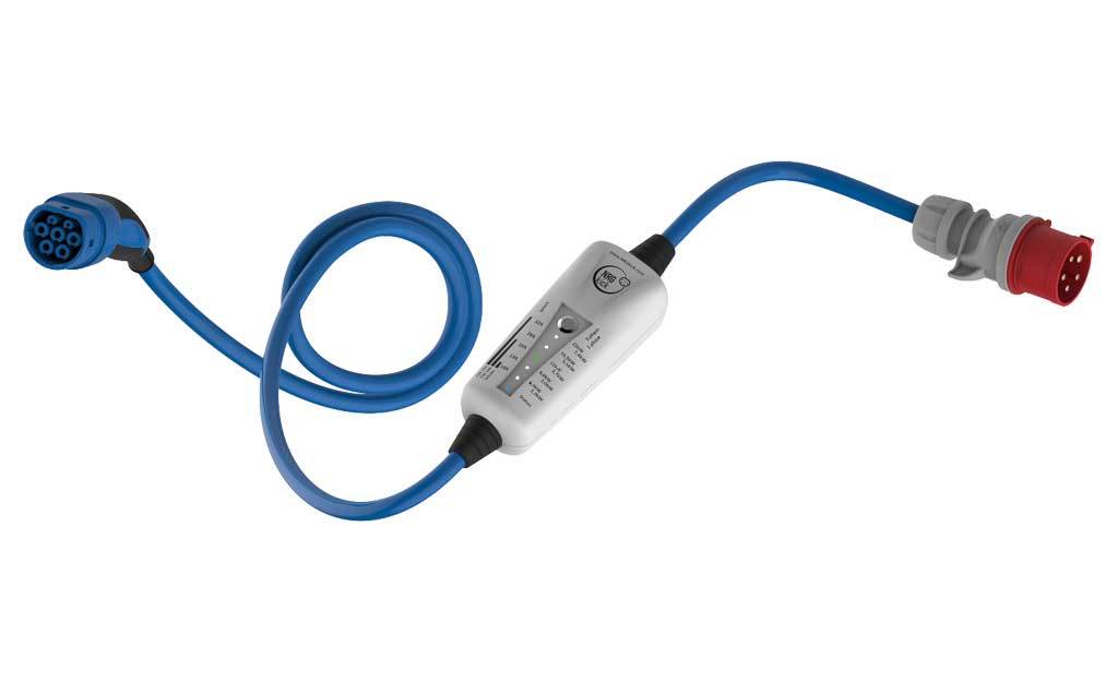

Re: Flexibel och prisvärd laddlösning (hemma och borta)?
Jag har haft en sån här till mina Zoe och min Tesla 3 sedan 2016 och den har funkat superbra. En 1-fasadapter gör att man klarar sig överallt.
MrRun
Inlägg: 893
Ort: SE2
Inlägg av MrRun »
Ja den där ser smidig och kompetent ut. Har du den med eller utan bluetooth?

Nect
Inlägg: 2323
Inlägg av Nect »
Svenssons skrev:
Är det någon tillverkare som skickar med en trefas EVSE/laddbox idag? Tesla gjorde det tidigare men de var ju rätt ensamma om det.
Audi skickar med en EVSE som har både shucko och rött 16A CEE-uttag. Men ”klumpen” på kabeln är konstigt nog gigantisk!
Nackdelen är att man enbart kan välja 50 eller 100% laddeffekt (då man inte kan begränsa laddeffekten i bilen)

Nect skrev:
Kan vara så att jordfelsbrytare B tar stor plats därav gigantisk klump.
Använder ofta min reseladdare från Audi. Den röda är guld värd för destinationsladdning. Tar ju alldeles för lång tid att använda shucko. Är jag osäker på installationen så drar jag ner till 50%.
Inlägg: 11415
MrRun skrev:
Utan. Den med Bluetooth fanns inte att få tag på när jag köpte den. Iaf inte med rimlig leveranstid.
