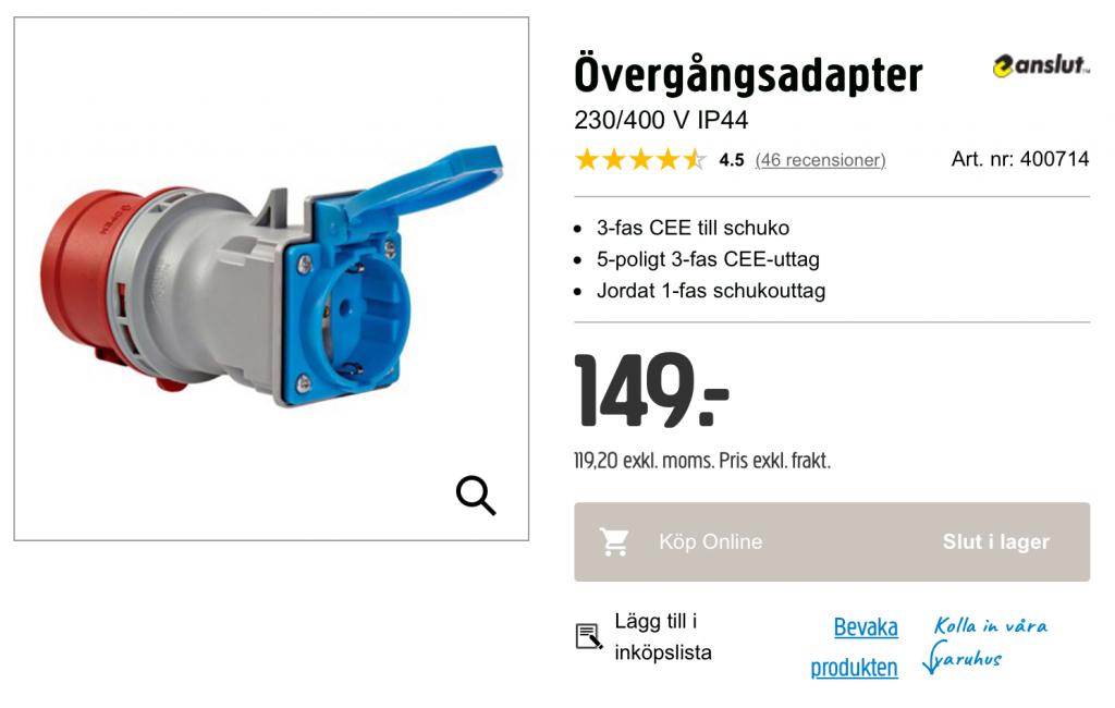

Re: Flexibel och prisvärd laddlösning (hemma och borta)?
Hade ju iofs räck med en adapter.
Bra med 3-fas EVSE men funkar bra med en enkel scuko också.

Som Lars är inne på så kan man ju även skaffa olika adaptrar. Tex. den från röd 16A trefas CEE-Schuko. Du får visserligen bara laddat på 1 av 3 faser, men kan ändå vara tillräckligt om man kan ladda längre stunder över natten (bättre än att inte kunna ladda alls).
Visst kostar det lite mer att ha en optimal setup, men ändå inte så farligt i längden. Dels får du 50% betalt av staten för fast monterad EVSE, och dels så kan du nyttja dessa produkter säkert en 10 år framåt till alla kommande elbilar. En mycket god och mycket prisvärd investering IMO.
