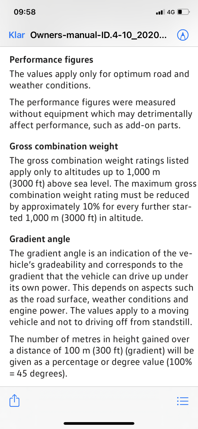

Det är naturligtvis så att 1000kg vid 12% lutning är siffror som är framtagna med en rejäl säkerhetsmarginal. Och 12% är mycket brant. Rimligen borde det vara nästan omöjligt att överbelasta bilen med ett 1000kg släp, såvida man inte verkligen provocerar fram det med våld. Det finns ju en massa situationer där ett släp plötsligt blir tyngre att dra. Till exempel om man kör över en mjuk gräsmatta eller genom sand eller så. Det händer ju. Och det måste bilen också klara av utan att överbelastas. Bilen tål nog betydligt tyngre släp egentligen.
En sak till. ID4 RWD får faktiskt dra 1200kg vid 8% lutning, vilket är ändå ganska branta backar. Men i Sverige har vi inga sådana regler med olika dragvikter för olika lutningar. Det är en tysk grej bara. Här i Sverige gäller alltid den lägsta dragvikten, därav bara 1000kg.

Jag tycker att ni kan bortse helt från de siffrorna i er diskussion eftersom de avser bil i rullning och inte från stillastående. Dessutom så gäller de såväl för uppförsbacke som nedförsbacke. De är ett lagkrav och är utformade enligt en DIN-standard och gäller över tid. Så här står det i instruktionsboken:
- Inlägg: 14902
Re: Riskera att dra för tungt med elbil
Känns som dom mer eller mindre copy-pasteat från nån avgasbil.Aida skrev:Jag tycker att ni kan bortse helt från de siffrorna i er diskussion eftersom de avser bil i rullning och inte från stillastående. Dessutom så gäller de såväl för uppförsbacke som nedförsbacke. De är ett lagkrav och är utformade enligt en DIN-standard och gäller över tid. Så här står det i instruktionsboken:
Där beror ju reduktionen på ca 10% per 1000m på att avgasmotorn då får försämrad effekt pga tunnare luft. Det gäller ju inte för en elmotor AFAIK.

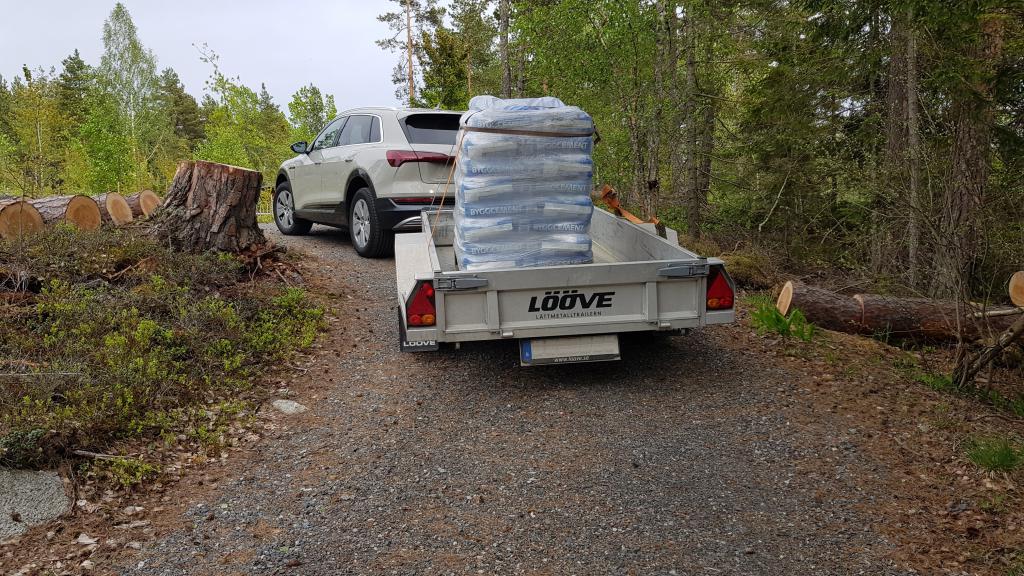

Jag testade start i uppförsbacke på grus med 1250 kg på kroken efter e-tron.
Det funkade hur bra som helst. Smög igång fint utan något hjulspinn.
Men båttrailer är lite speciellt, det kan bryta och bända i dragkroken så lite varlig kan du nog vara.

Jag anser ett detta är ett e-tron fenomen. Den har sannerligen svårt att stå stilla, den kan hoppa till, rycka, osv. Man får parera med broms och/eller handbroms om man inte vill riskera att köra in i nånting.Off Grid Byggaren skrev:Och elbilar kan ha lite lustigheter för sig, svårt att få de att stå helt stilla.
Detta har jag aldrig upplevt med någon annan elbil.

Luftens elektriska isolationsförmåga minskar med altituden. Säger inte att det har någon avgörande påverkan här men finns ju med som en faktor.taliz skrev:Känns som dom mer eller mindre copy-pasteat från nån avgasbil.Aida skrev:Jag tycker att ni kan bortse helt från de siffrorna i er diskussion eftersom de avser bil i rullning och inte från stillastående. Dessutom så gäller de såväl för uppförsbacke som nedförsbacke. De är ett lagkrav och är utformade enligt en DIN-standard och gäller över tid. Så här står det i instruktionsboken:![]()
