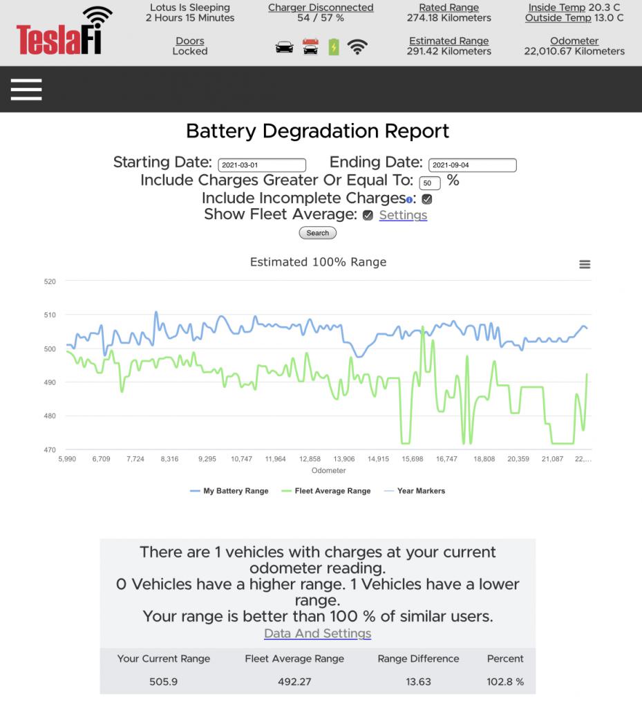

Batterier degraderas av både tidens tand( calendar aging) och cykler. Då cyklerna som normalt används vid bilkörning inte tär speciellt mycket påverkar cyklerna i många fall mindre än calendar aging gör. Ibland kanske cyklerna påverkar mer än degraderingen, beroende på hur mycket man kör och hur man laddar.
NCA är väldigt bra(bäst?) på att klara calendar aging.
Jag har hållit på med lithiumbatterier via en hobby i 15 år och vart lite intresserad av det under tiden så jag har läst på och följt forskningen under tiden. Inför/efter köpet av elbil blev man ju extra intresserad så jag har toppat upp kunskaperna på senare tid.
(Därav ingen ihopblandning av kemityper).
Mht att jag kanske har lite mer koll än genomsnittet har jag gjort en egen plan hur jag håller mitt batteri i fint skick länge.
Det ser ut att fungera bra, efter 2200mil/8månader har jag fortfarande 507km som är ”full range” och batteriets nominella kapacitet enligt BMS är densamma som när jag kopplade in Scan my tesla, dagarna efter leverans. :)

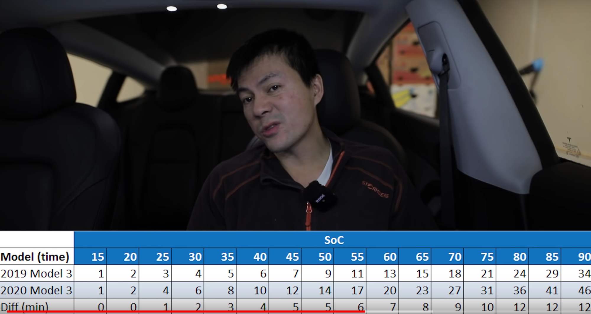

E3D/E3CD torde vara betydligt snabbare om inte Tesla även begränsat laddhastigheten av rättviseskäl eller något sådant.
Här är Teslabjörns uppmätta laddtider för Panna 2019-batteriet och LG:
Det ser ut att kunna vara en skillnad på runt 10 min för en normal SuC-session.
Möjligen aningen mindre mot E3LD, som ligger strax bakom det gamla Panna-batteriet.

Har en lånebil med E3D just nu och den laddar på som den skall iaf. E3LD är ju typ 2 minuter långsammare till 80 än E3D så skillnaden mot LG är ju rätt stor även med den. Kan E3D som är begränsat till 75 kWh vara långsammare att ladda kanske?

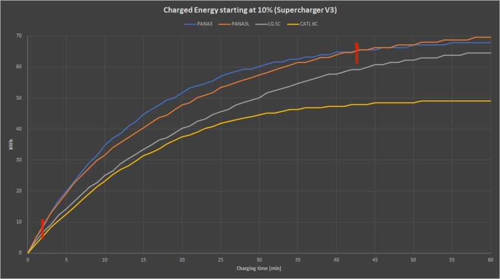

När du jämför laddhastighet bör du räkna om det till kilowatttimmar alternativt körsträcka. Hur snabbt en bil laddar till en viss procent har ingen bäring på ditt liv/resande med bilen. Kanske i ett inte fullt genomtänkt test av en biltidning, men inte i realiteten.
Bilen räknar ju ut att du kanske behöver tex 50kwh för att köra till nästa laddplats eller resmålet.
Om du (lite förenklat mht buffer) behöver 50/74.5= 67% med LG-batteriet/E5D så behöver du 61% med E3LD.
Teslas ruttplanerare tar ju såklart hänsyn till detta.
I ditt exempel med 80% E3D mot E3LD så är det cirka 63kWh. Kollar man bilden som både jag och ofarligtesla postat( laddtid kontra kWh) så är det mer eller mindre dött lopp mellan E3D och E3LD till 63kWh.

Ja jag utgick egentligen från energimängden som laddas och inte procenten. Min kurva matchar den som eivissa visat upp både med E3D och E3LD och det blir ca 2-3 minuters skillnad till vad som är 80% på E3LD, tänk på att grafens 0-punkt egentligen är 10% så för att ladda till 80% är det 70% som laddas så det blir mindre än 63 kWh.

80% på E3LD är ca 65.7 kwh. Vid 65kWh är E3LD ikapp E3D, dvs lika snabb. Laddlurvan beror på SOC, inte hur mycket man laddar…
Så laddar du från 10-80% i en E3LD går du från 8.2kwh till 65.7kwh. Det tar ca 43 minuter med E3LD. Och det tar ungefär 43 minuter med E3D.
Origo i tabellen är väl 0 på både X och Y-axeln ?
Börjar man ladda under 22kwh(28% i E3D och 26% i E3LD) så ändras inte tidsskillnaden då de följs åt dit.
Det kan synas som petimeterdiskussioner men om man diskuterar laddtider och har det som utvalsfsktor när om/när man ska köpa vilken bil och om man kan acceptera laddtiden är det ju bra om man tänkt rätt så man inte rejektar en bil fast den ege tligen laddar lika snabbt i praktiken.

Nej, läs titeln på grafen ”Charged energy starting at 10%”, dvs 0 på Y-axeln är 10% laddat i batteriet. När du laddar till 80% så är det som du säger ca 57,5 kWh som laddas i på E3LD så det är den punkten du får kolla på på kurvan inte skillnaden mellan 8,2 kWh och 65,7 kWh. Det stämmer även med de siffrorna som eivissa själv presenterat på tiderna 10-80% för de olika batterierna.
Att det är så kan vi ju också lätt dubbelkolla också om vi vill då det inte tar 43 minuter att ladda 10-80% med varken E3D eller E3LD. Vi kan också se var kurvorna slutar, det är inte 100% i något av dem trots att de planat ut.

Ahh, copy !
