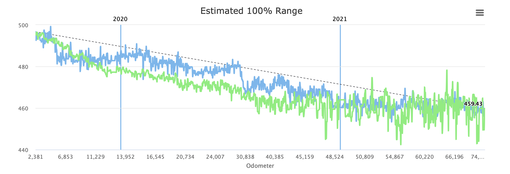

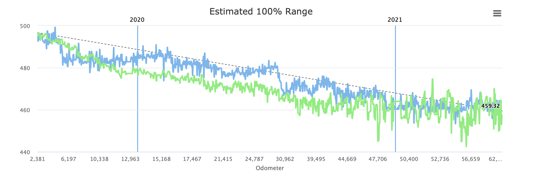

Den FAKTISKA degraderingen är inte alls samma sak som den som visas i bilen. Vid ett flertal tillfällen har jag fått MINSKAD degradering enligt bilen. Ibland har flera mil försvunnit efter en uppdatering...
Gissningsvis beter sig model 3-s batterier ungefär lika som Model S/X-s batterier i detta avseende.
Mitt batteri i Tesla 3P 2019 ser enligt TeslaFi ut som följer:
Dvs degraderingen följer mjukvaruversionerna och DNS-kalibreringen dag från dag, men över tid ser vi fenomenet att den planar ut efter ett inledande tapp på ca 5-8%. Då har jag laddat ungefär hälften av milen på SuC med hög hastighet, ofta laddat till 98/100% pga långresor vintertid med full last osv.
Helt OK, i mina ögon!

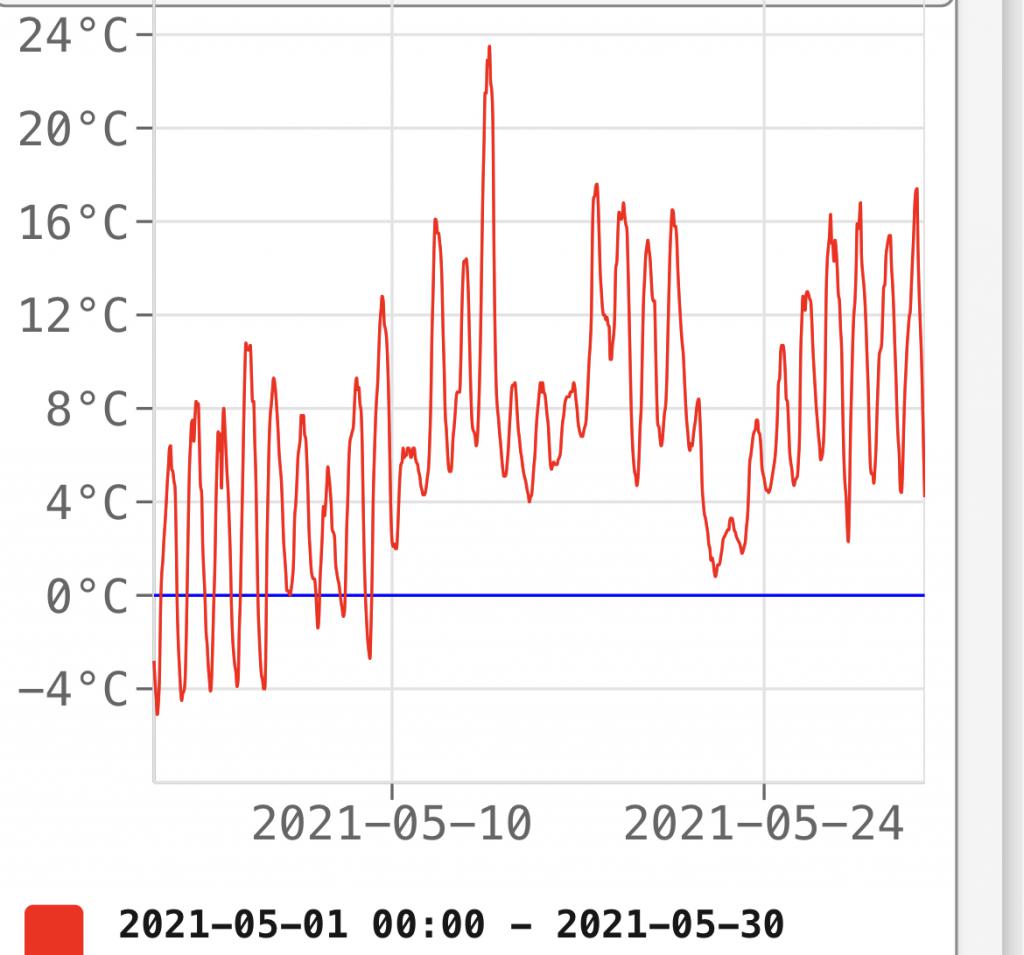

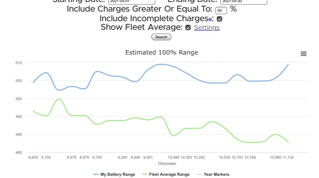

Ingen aning hur de gör.
Under peridoden 1/5-30/5 hade jag 81.4kWh som nominal full pack hela tiden( kollade varje dag, minst en gång och bilen rapporterade 508 km full range i Scan My Tesla.
Nedan teslafis range och temperaturen i stan.

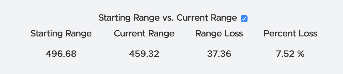

Räckvidden när du började använda teslafi jämförs med den du har nu.
Jag har ”Percent gain” istället för loss…
I realiteten har ju inte batterierna ökat kapaciteten…

Kollade rangen både från BMS med Scan My Tesla och i teslafi igår.
Samma värde. Jag har egentligen bara koncentrerat mig på batterikapaciteten.
Det är säkert som du säger fortfarande men då påverkas antagligen rangen i bilen av temperatur också och inte bara kapacitet eftersom min teslafi-range varierade under den tiden jag hade ett konstant värde på batterikapaciteten.
