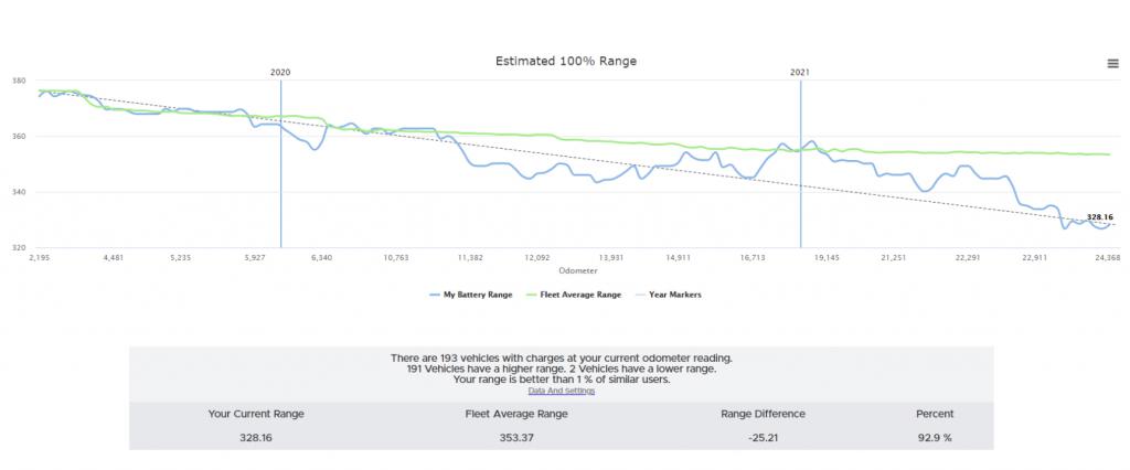

Här en bild på ett inlägg om SR+ med teslafi data på 2019 SR+. Den gröna linjen är fleet average så där ser vi genomsnittlig range bland en massa likadana bilar som din.
Snittet flesta verkar ligga på 355km efter ett tag. ( tid degraderar också, inte bara körsträcka).
Du skulle kunna kika i energiappen på skärmen, välj tex ”50km” och ”Normal räckvidd”, laddnibgsstatus bör vara minst 50-60%, helst 70% eller mer.
Snittförbrukning x beräknad räckvidd / laddningsstatus i % = den batterikapacitet som BMS tror att du har.
Dividera resultatet ovan med bilens specifierade kapacitet på batteriet när det var nytt så har du en bättre indikation på batteriets degradering/kvarvarande kapacitet. Om du inte har koll på specifierad kapacitet när den var ny kan jag leta rätt på det.

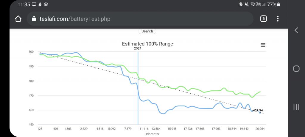

Min kurva, runt 8% på 16mån
Tappade mest på vintern runt nyår

Man ska vara medveten om att rangeindikatorn inte är en klockren degraderingsmätare. Dels brukar det finnas en buffert så att man kan tappa kapacitet i batteriet utan att rangen går ner vilket döljer lite degradering, dels kan tesla ändra hur många wh/km beräkningen bygger på i uppdateringar vilken också kan dölja degradering.
Min M3P hade 499/500km range på indikatorn ny, och efter en uppgradering blev det 507km, den har visat upp till 509km.
Just nu är min Range kring 506km, så jag har minus 1% i degradering
Man bör räkna fram kapaciteten som jag beskrev i ett tidigare inlägg( energiappen), då får man BMS kalylerade kapacitet, i vart fall när man har fått lite verklig degradering. Den rangebufferten beskriven ovan kan dölja lite batterikapacitet som man faktiskt har om batteriet inte har hunnit börja degraderas speciellt mycket.

Teslafi har en temperaturkoefficient i sin rangekalkylator. Det finns ju en temperature efficiency hos teslafi och de verkar ha en formel som anger rangen lite korrigerad utifrån temperaturen.Remuz skrev:Min kurva, runt 8% på 16mån
För mig varierar teslafi rangen en del trots att jag kan ha en helt stabil nominal full pack under en månad. Om teslafi bara gick på batterikapacitet skulle linjen blivit rak hos teslafi med.
Någon hade loggat temperatur och lagt den i samma graf som teslafi battery report under mer än ett år och där såg man tydligt att temperatur och range följdes åt. Teslafi kan alltså visa den praktiska rangen lite bättre men visar batteridegraderingen något sämre för en enskild bil.
