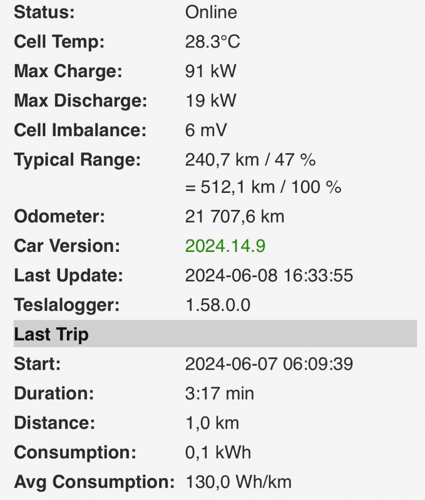

Någon mer som har bekymmer med teslaloggern efter senaste mjukvaruuppdateringen, 14.9?

MNA skrev: 08 jun 2024 13:55
Jag har lite, men oklart när det uppkom.
Gjorde en uppdatering an raspberryn för ett par månader sedan som sket sig.
Fick installera om och har noterat att jag inte får alla data jag ska få från SMT.
Ecentuellt (troligen) är det bara data från Teslafi som jag har lagt till som kommer.
Inte haft tid att kika på det än.

Ok, ja min visar en del data, men den har som låst sig på en viss batteriprocent. Ser tempen och så men inget på kartan vart bilen är. Får för mig att den hänger sig, provat att reboota men det hjälper en stund, typ en timme. Som just nu är bilen online, ser batteritemp, men inte hur mycket de är kvar i batteriet, står på 47 % trots att dne var laddad till 80. Helskumt är det.

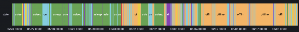

Har noterat ändringar i API:et i samband med att jag uppgraderade till 2024.14.8 i både Teslamate och Homey Tesla App.
Enligt Teslamate står bilen i "offline" status, när den tidigare stod i "sleep", och verkar som många app:ar, inklusive Homey Tesla App, förmodligen riktigt tror att bilen är tillfälligt i radioskugga eller liknande, och pollar då varje minut. I Sleep pollar den vanligtvis var 10:e minut.
Om alla nu gör det samtidigt, så tvingas Tesla skydda API-servrarna och tillåta ännu färre API-anrop.
Summan ser i varje fall ut att vara att man åker på att vara rate-limit:utstängd i 24h ... efter bara några timmars "normalt" pollande.

Så länge SMT kan läsa av CANBUS korrekt, dvs vi kan se värdena i SMT så kommer teslalogger fungera vad avser det. Vissa funktioner, tex att Teslalogger lånar de data som teslafi loggar hos mig, skulle kunna påverkas. Men Teslafi har vart snabba att fixa.
Just nu tror jag att det ebdast loggas teslafidata i min teslalogger. Ser bara en bråkdel av det jag brukar, och det ser lite misstänkt TeslaAPI-likt ut, datat.
