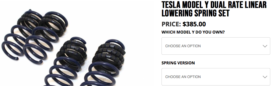

Progressivitet är ju en metod för att svälja små gupp men ändå vara styv mot långa rörelser.martinot skrev:Det kanske kan tyckas så för en amatör, men efter att jobbat flera år i bilindustrin så kan jag säga att det är alltid en massa kompromisser och svårare balans än vad det låter när man skriver det så.dd88 skrev:Finns ingen motsägelse i att ett sportigt chassi även ska kunna vara följsamt och svälja ojämnheter utan att krängs i kurvor.
Du som jobbat i industrin kanske kan svara på detta: Hur är det med kostnaden för olika grader av progressiv fjädring? Är t.ex en dual rate skruvfjäder dyrare än en linjär dito?
Såg att Unplugged Performance Y fjädrar är dual rate, vilket i det fallet åtminstone medför kostnaden av plastskydd runt de helkomprimerande fjädervarven.
Om det är dyrare med mer progressiv fjädring så kanske Y är lite av en kompromiss ändå? Eller vill Tesla inte ha för progressiv fjädring av sportighetsskäl?

Jag tror problemet med stötigheten sitter i dämparna och att progressiva fjädrar inte skulle lösa problemet. Men jag har inte kört Model Y, så jag gissar bara. Däremot har jag ju hunnit få mycket erfarenhet av Model 3 och där bedömer jag att det snarare är dämparna som skulle kunna vara mer följsamma. Fjädrarna misstänker jag snarare är för mjuka, eftersom bilen känns ganska fast och fin i kurvorna så länge inte sidoaccelerationen är för hög. När man överskrider den gränsen känns fjädringen för mjuk. Med tanke på att bilen rimligtvis bör ha låg tyngdpunkt tack vare sitt batteri är det en lite märklig kombination.

Jag är också inne på dämparna eftersom det känns som värst över korta farthinder.Niklas Z skrev:Jag tror problemet med stötigheten sitter i dämparna och att progressiva fjädrar inte skulle lösa problemet. Men jag har inte kört Model Y, så jag gissar bara. Däremot har jag ju hunnit få mycket erfarenhet av Model 3 och där bedömer jag att det snarare är dämparna som skulle kunna vara mer följsamma. Fjädrarna misstänker jag snarare är för mjuka, eftersom bilen känns ganska fast och fin i kurvorna så länge inte sidoaccelerationen är för hög. När man överskrider den gränsen känns fjädringen för mjuk. Med tanke på att bilen rimligtvis bör ha låg tyngdpunkt tack vare sitt batteri är det en lite märklig kombination.
Jag kan i alla fall konstatera att mina XC60 var bekvämare, trots att de var högre och tyngre. Nej, inte lika "sportiga", men alla bilar behöver inte vara sportiga. Särskilt inte en "SUV".
