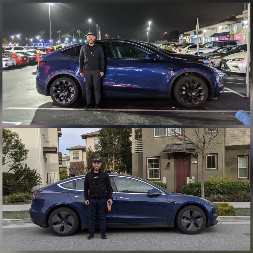

Fel nummer tre (Model 3 utan värmepump får sämre förbrukning än Model Y med värmepump)
Detta skall ju vara "omöjligt" eftersom tillverkaren anger en betydligt högre förbrukning för Model Y än för Model 3.
Enligt deras tabell:
Modell Test förbrukning förbrukning enligt tillverkaren
Model 3 SR + 1,87 1,42
Model Y LR Dual 1,75 1,69
Som synes ovan så skall alltså "den lilla" bilen som har lägst förbrukning enligt tillverkaren ha högre förbrukning än sin Storebror som är en betydligt större och tyngre bil?
Se bifogad bild nedan med storleksjämförelse
Slutsats: Model 3 SR + bilen de testade kan inte vara en 2021 med värmepump eller så har de gjort något annat fel vid mätningen.
