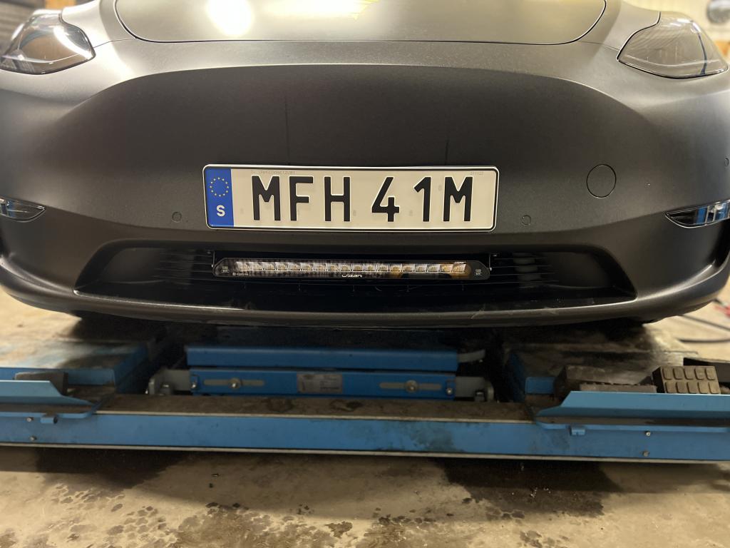

En till bild

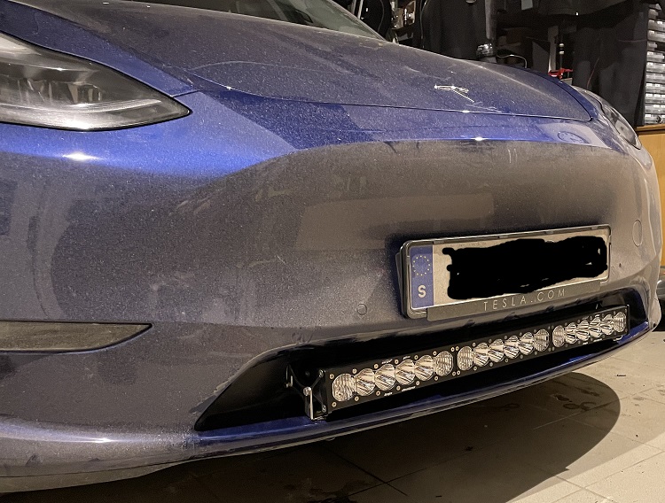

Nicke Nyfiken skrev:
kenjon skrev:
Nu har jag lyckats fota :-)
Snygg och diskret installation.
Men den ser ut att täcka 95% av luftintaget. De svarta ytorna på sidorna om LED-rampen är ”fake” intag och tar inte in någon luft, så den lilla öppningen som finns är helt och hållet bakom LED-rampen.
Kan inte det vara ett problem?
Kanske inte nu, men på sommaren när batteriet behöver kylas samtidigt som man har AC på för att kyla kupén.
Eller finns det kanske fler luftintag?
På min 3a jag hade tidigare så monterade jag en Vision X XPR H18S - 35" 180W för att få "lite" ;-) mer längd på lyset. Den monterades lite för långt in. Så där visslade det lite när fläkten jobbade på sommaren vid SuC.
På MY ville jag ha mer ljus, så här valde jag att montera en Baja Designs OnX6+ 30" 281W. Och Japp, nu lyser det lite mer. (Obs ironi! Lyser mkt bra!) Har inte laddat på SuC i +25grader ännu men har lämnat mer luft i denna installationen iaf. :-)

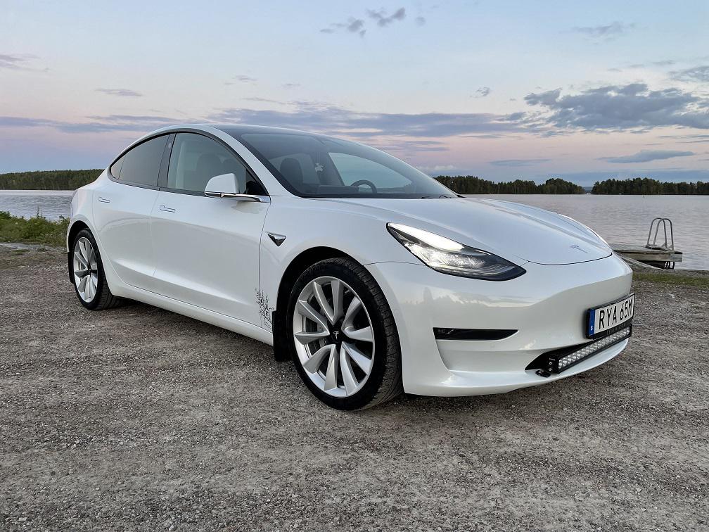

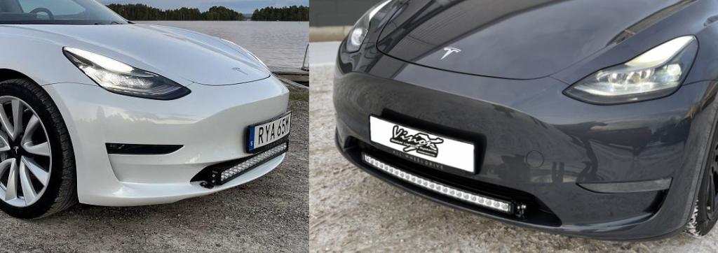

Flagada skrev:
Om man tittar på ramper över 20"/50cm så finns det ju lätt svängda ramper också som borde passa som en smäck på Teslor som är rätt runda i fronten.
tex;
https://www.xenonhuset.se/sv/2-radiga/7 ... combo.html
https://www.prestandabelysning.se/produ ... assat-kit-
Efter som du tog med mitt montage som exempel... Jag håller med om att en böjd ramp är snyggare. Skall det vara så snyggt eller ska det lysa? Eller så kompromissar man om man nu vill det.
Vision X rampen du uppmärksammar är inte ens på samma planhalva vad det gäller ljus jmf med de jag monterat. Min kollega har den på sin Tesla så jag har jmf.
Jag monterar extraljus på mina bilar, inte extralampor, för synskull. Alltså, avsikten för mina montage är att jag vill få mer ljus. Mycket mer ljus. 8-)
(RYA 65M saknar numera rampen då den skulle monteras av inför försäljningen. Så ingen ide att Googla var den bor för att långtidslåna rampen! )
