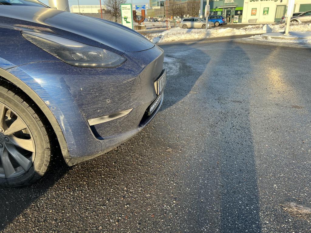

Tack, Kenjon, gärna med en sidbild, så man ser att den inte sticker ut.

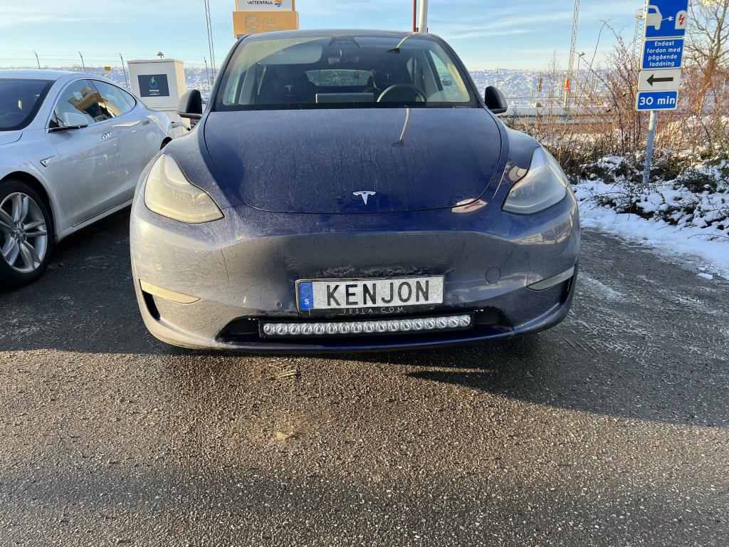

Nu har jag lyckats fota :-)

Och från sidan.

Tackar, ser mycket bra ut, då skall jag bara få bilen så den kan monteras....

Vad var detta för någon? Länk? :)

Köpt/monterad hos smog.nu i Eskilstuna, ca 20 000 inkl montering.

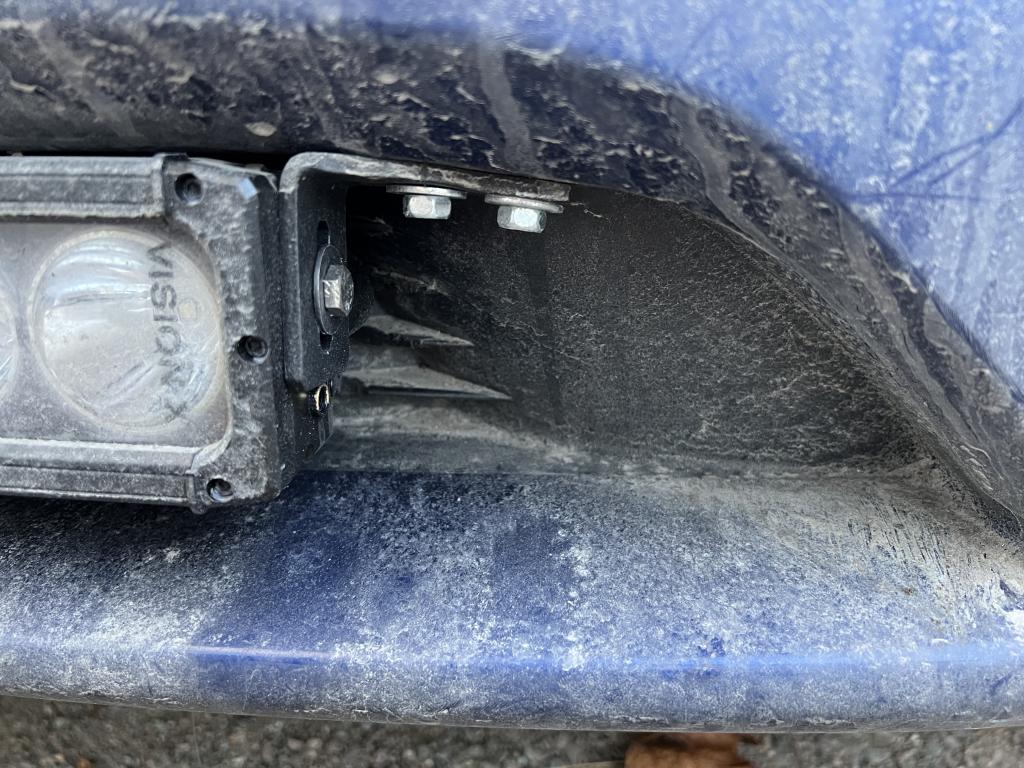

Får man vara så besvärlig att be om en bild på hur den är infäst/skruvad? Jag har beställt en ledramp som jag ska montera på min Y när den kommer. Det ser ut som de har monterat med sidomonterade fötter på din men jag undrar om kofångaren är stabil nog där för att bara skruva i eller om rampen vibrerar då. För jag tror inte det finns något direkt bakom kofångaren som man kan skruva i.

En extra brytare finns under ratten till vänster, för att kunna slå av LEDbaren vid t ex dimma. Är inkopplad via någon typ av Canbus-box.
Den sitter MYCKET stadigt monterad.

Snygg och diskret installation.
Men den ser ut att täcka 95% av luftintaget. De svarta ytorna på sidorna om LED-rampen är ”fake” intag och tar inte in någon luft, så den lilla öppningen som finns är helt och hållet bakom LED-rampen.
Kan inte det vara ett problem?
Kanske inte nu, men på sommaren när batteriet behöver kylas samtidigt som man har AC på för att kyla kupén.
Eller finns det kanske fler luftintag?
