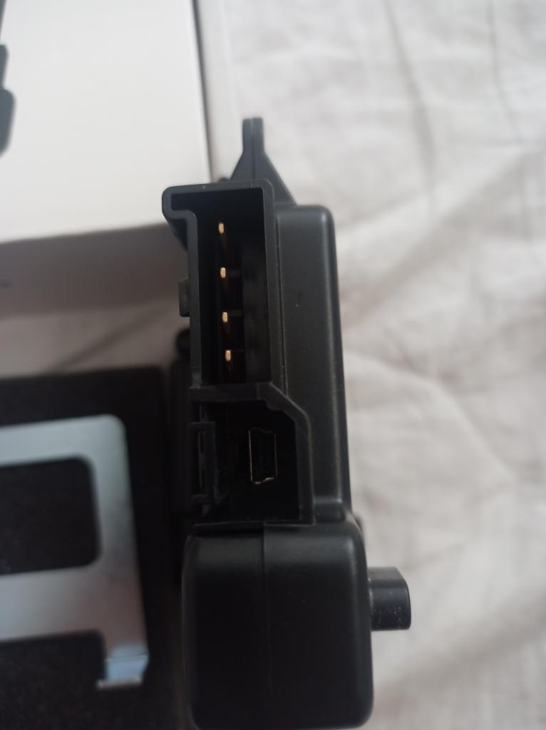

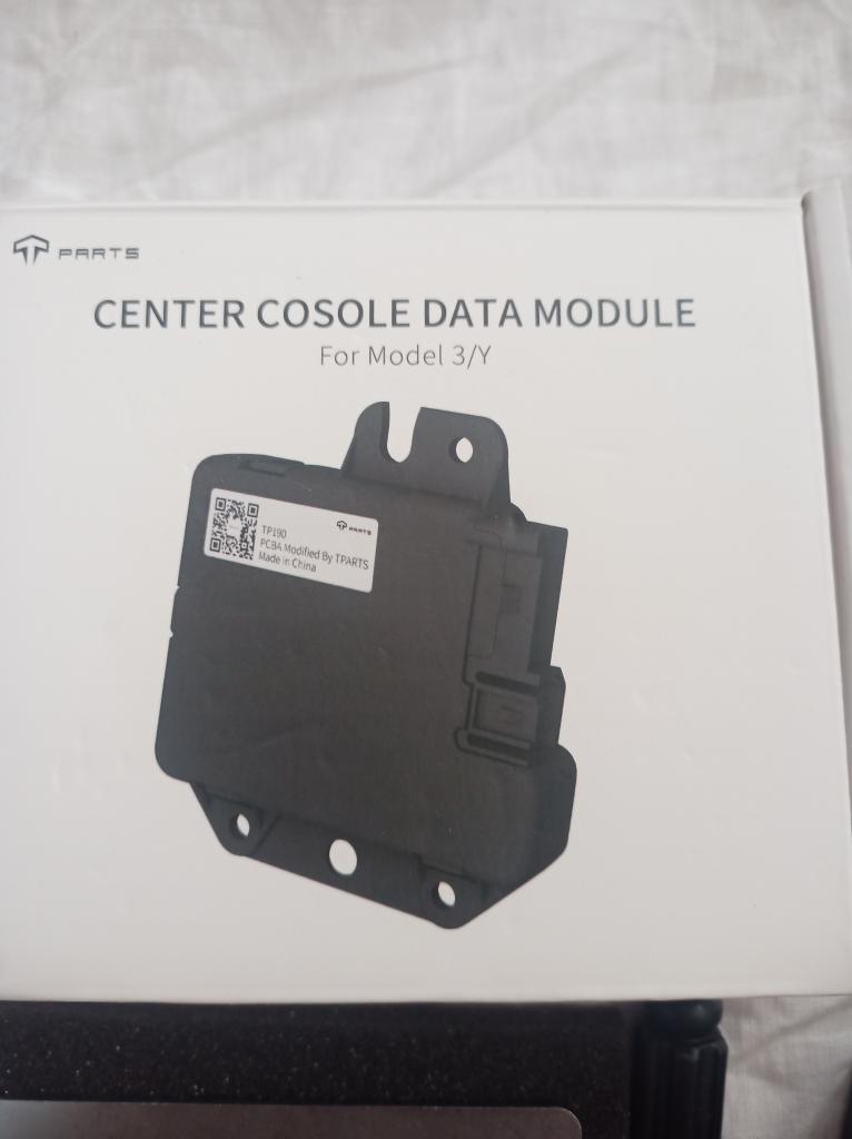

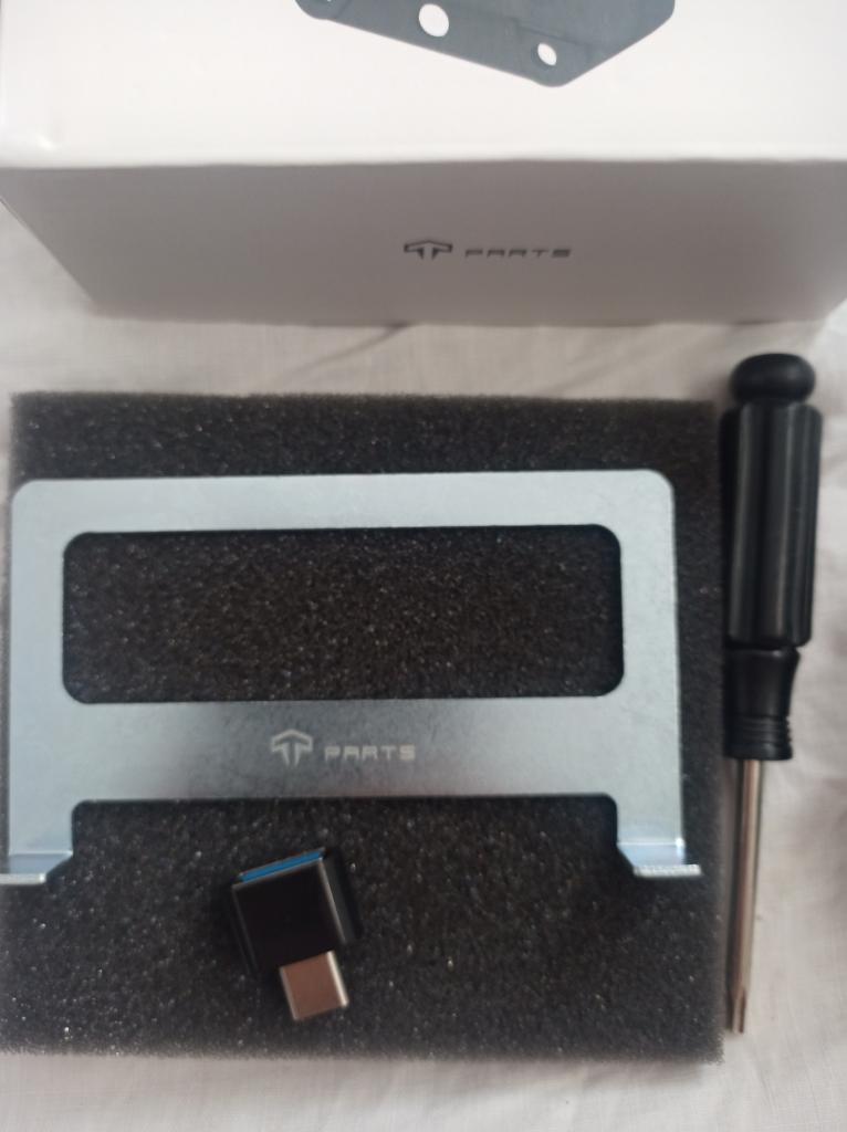

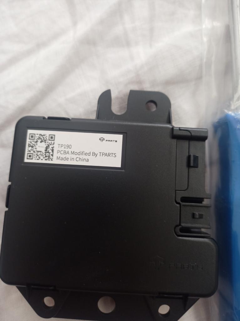

Fick min modul från Kina idag och har monterat den.
Allt fungerade som det ska, har testat med en ssd med musik på.

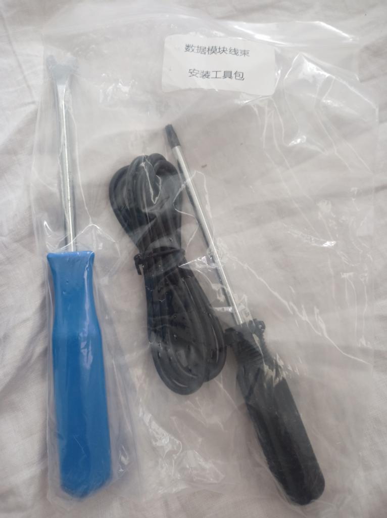

Plastpåsen med ett par verktyg och en kabel(se bild förra inlägget), är nog för de bilar som inte längre Tesla har dragit usb kabeln till mittkonsollen, men det fanns kabel på min. Däremot fanns ingen beskrivning av hur kabeln ska dras eller vart, om man inte har kabel monterad redan.
Länk till Aliexpress, när jag klickar den så blir det på holländska av någon anledning, men det verkar vara samma som min, med just nu arton recensioner.
