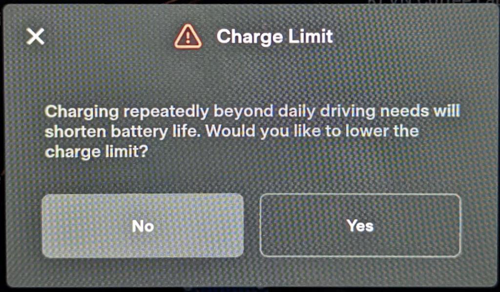

så råkade jag ladda till 100% och bilen stod, kanske ett halvt dygn, utan att jag använde den och då fick jag en avisering om att det var skadligt att låta batteriet stå laddat till 100%. (Telsa model 3 2019.)
Så visst påpekar Tesla att det är skadligt, även om det inte står i manualen.
Det var inte denna varning?
Det verkar vara programmerat så varningen kommer när man har haft laddningen inställd på 100% ett tag (man verkar inte ens behöva ladda till 100%) kommer inom ett dygn i vart fall om man läser om det på forumen.
Denna varning syftar ju till att man ska hålla sig till 90% eller lägre för att minska det cykliska slitaget.
Jag hittar ingen referens till någon annan varning på nätet. Det finns ju folk som regelbundet laddar till 100% och skiter i varningen så det borde finnas på nätet om det finns/fanns en annan varning.

Nej, den känner jag inte igen. Den varning jag fick gällde att man inte skulle låta bilen stå fulladdad en längre tid.

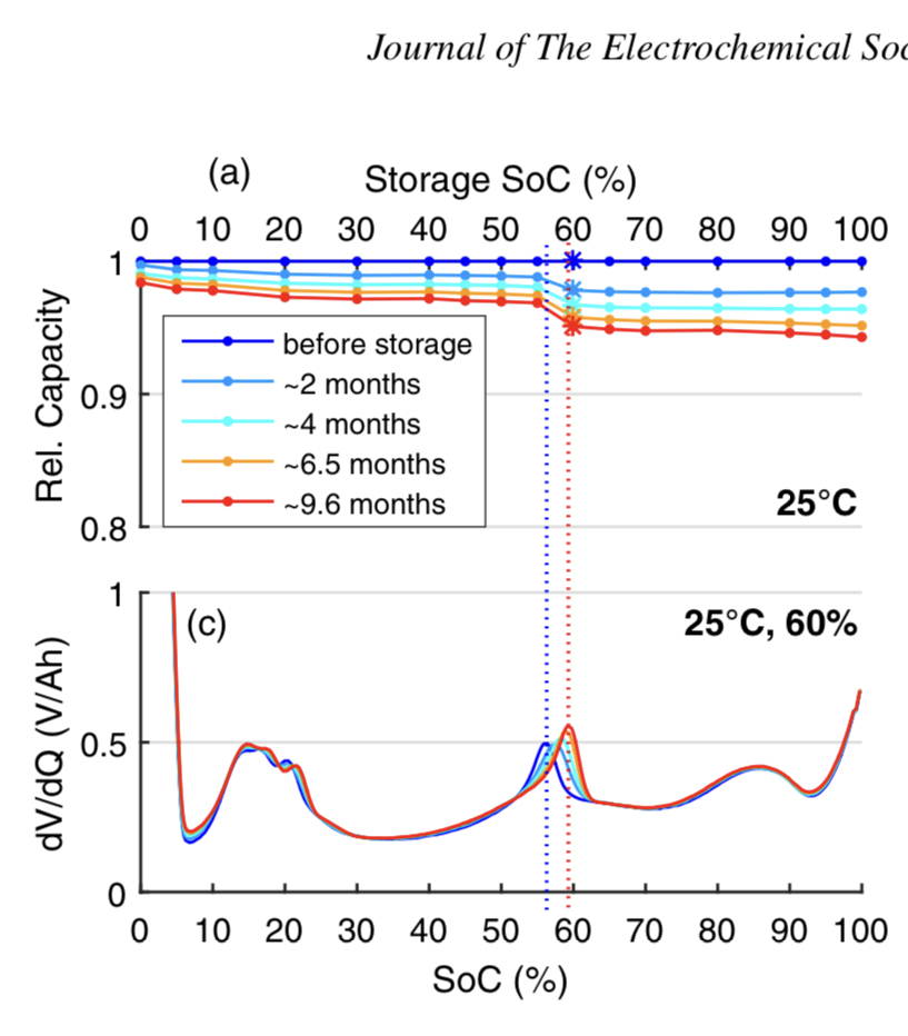

I diagrammet ser det ut som att "steget" ligger någonstans mellan 60 och 70 %. Visserligen antar jag att deras värde på 0 % SoC är helt urladdat, dvs inte vad bilen anger som 0 %, men man kan kanske tänka sig att "steget" ligger lite högre än cirka 55 %, för just den celltypen.
Tittar du på NCA?
[Edit] Nu är jag med på vilken bild du kollar på. Kika även på NCA i detta inlägg: viewtopic.php?p=697870#p697870 då 2170-testet hade få mätpunkter(40-60-70) istället för en punkt var femte %. Att steget ligger efter 60% i 2170-testet kan kanske bero på att forskarna gjort på ett annat sätt /lite fel/ för att hitta 60%. Övriga rapporter med täöta steg sätter punktenbtill 57-58% [Slut edit]
Steget ligger på 57-58% sann SOC när batteriet är nytt med det rör sig sakta uppåt, så runt 60% efter ett år eller så.
Det beror på central graphite peak:
Man kan läsa mer här: https://iopscience.iop.org/article/10. ... 609jes/pdf
För våra Teslor är 100% på skärmen 100% sann SOC (4.20V/cell OVC-spänning).
0% på skärmen är 4.5% pga att tesla har 4.5% buffer under 0% visat på skärmen.
Bilens Sanna SOC är =[visad SOC+(100-visad SOC)x0.045]
Så för att ligga under 57-58% bör man ha 55% visad SOC. (55 +(100-55)x.045).
Som av en slump laddar jag normalt till 55% sedan bilen var ny för två år sedan.
(0% är inte helt tomt utan enligt urladdat tills min spänning enligt batteritillverkaren nås (2.5V). Det är inte mycket energi kvar men det är en safe nivå, jämför bilden med cykler i ett tidigare inlägg från mig. Batteriet håller många cykler ned till 0%.)
Tittar du på NCA?
Jag tittade på diagrammet i ditt inlägg kl. 11:56, där ser "steget" ut att ligga vid lite högre SoC än i det diagram du visade i senaste inlägget. Ingen stor skillnad, men lite i alla fall. För mig är det extra intressant med diagrammet 11:56, efter som jag har en bil med Panasonics 2170.

Niklas Z skrev: 31 jan 2023 13:38
Såg det sen, moddade svaret efter det med lånk till bilden tidigare i tråden.

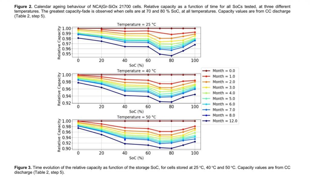

OK. Jo det är ju glesare mellan mätpunkterna, men det jag tänkte på var att en av dem ligger vid 60 % och att det inte syns något "steg" där. Sen kanske det inte skiljer mer än att det ligger vid 61 % SoC i deras undersökning :-)
Inlägg: 7571
Re: När ska handlarna lära sig?
Niklas Z skrev: 31 jan 2023 13:43

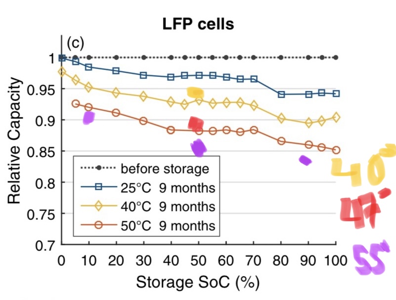

Det finns forskningsrapporter som gör blunders och både fel test-setuper och felaktiga analyser, tex har bara tre mätpunkter och sedan bygger en badkarskurva på det där alla tre mätpunkter deltarvi utformningen av kurvan utan ens en enda kontrollpunkt.
Roligast är de som gjorde just det och fick fram en kurva som visar att de LFP-celler de testade skulle hålla i typ 120 år om man alltid laddade de fullt, men inte så värst länge i övriga fall :D
Stoppar man in deras testdata i grafen för LFP i mitt tidigare inlägg så stämmer det grymt bra där. Deras testdata stämmer men deras slutsatser är rakt av fel.
Med det sagt, en enda forskningsrapport är ”ingen rapport”. Det måste till några stycken olika som visar på samma sak för att det ska bli trovärdigt.
Jag har nog läst 200 rapporter noggrant nu de senaste två åren. Det finns fel, ibland.
Det skulle kunna vara så att det testade batteriet faktiskt har steget ovan 60% men det är nog lika troligt att man satt punkten 60% fel.
Tar man batterikapaciteten i milliamperetimmar, tex 5000mah och dividerar med 2 får man 2500mah. Detta är inte alls 50% SOC, därför att definitionen på SOC är energi och man får ut mer energi per mah vid 100% än vid låg SOC pga att spänningen är lägre.
Så jag föreslår att vi håller 57-58% i minne tills vi sett mer research på panasonic 2170

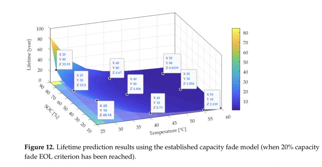

Var har det där diagrammet publicerats?
Inlägg: 7571
Niklas Z skrev: 31 jan 2023 16:40
MDPI.
https://mdpi-res.com/d_attachment/energ ... 1616229789
Så de kom fram till att det håller 80 år innan det tappat 20%.
Det är bara fem mätpunkter, 40/47.5/55 grader.
Bara vid 55 grader har man olika SOC, 10-50-90%.
Sätter man in de datapunkterna i valfritt annat forskningsdiagram ser det ut såhär:
Alla punkter passa exakt, iom att 47 grader är lite mindre illa än 50 grader så passar det som handsken.
