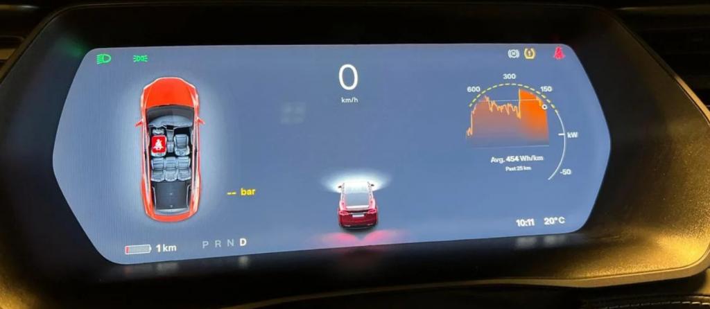

Har köpt bil på KVD nyligen samt provkört några bilar där. Samtliga har varit inställda på laddning till 100% och sen lämnats stående med hög SOC.
Ännu värre är det när man ser sånt här... Någon som blir köpsugen när de ser en sån här bild i annonsen?

Ser ut som att de kört skiten ur den med tanke på energigrafens kurvor. Ger inte en känsla av förtroende direkt.

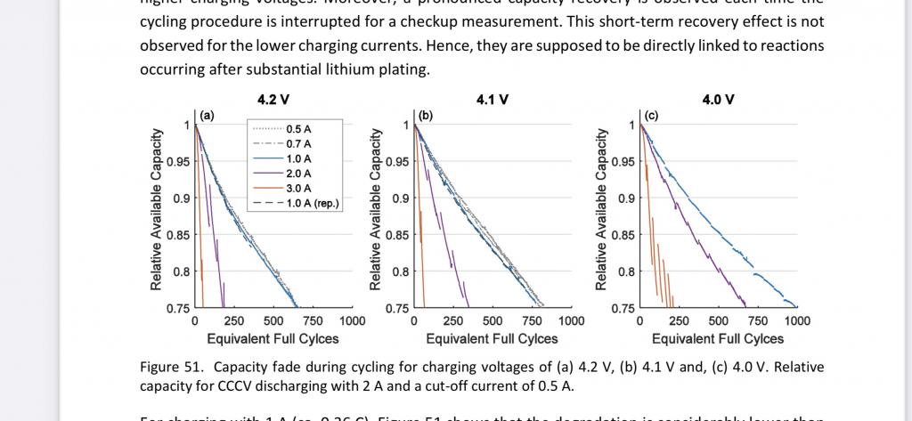

100% SOC är inte i närheten så dåligt som forummyten säger.
Tesla har historiskt kört med NCA-kemi.
Alla S/X har panasonic NCA, precis som den vänstra grafen visar, Panasonic 18650 NCA: Det är ungefär lika dåligt med 80% som 100%.
Enda undantaget är vid väldigt höga temperaturer då det far iväg vid hög SOC.
100% vid 25C är inte värre än 50% vid 40C.
Forummyten är att man måste köra asap när man laddat fullt, men det är just en forummyt.
Att Tesla rekommenderar max 90% för dagligt bruk är för att man ungefär fördubblar cycle life genom att inte fylla på de sista 10% över 90%. Givetvis sparas lite calendar aging också, de varmaste sommardagarna.
Hade det vart viktigt att inte lämna bilen med 100% hade Tesla skrivit det i manualen.
Det är samma här. Forummyt.
Titta på grafen i bilden ovan vid vilken SOC batteriet mår bäst och får minst calendar aging, det är 0%.
0% är INTE ett helt tomt batteri utan är per definition vid den cellspänning man ska sluta urladda batteriet. För Panasonic NCA är det 2,5V/cell enligt tillverkaren.
Tesla kör med 4.5% buffer under 0% på skärmen så det är 4.5% SOC kvar när bilen visar 0%. Det är väldigt safe.
Om du tänker på ”inte under 20%” så är även det en grav myt. Nästan tidernas blåsning faktiskt.
Lithiumbatterier mår som allra bästvid riktigt låg SOC och cyklar man dem i 0-10% eller 10-20% så håller de överlägset längst.
Bilden visar Panasonic 18650 NCA cyklade mellan 100-0%, ca 90-0% och ca 80-0%.
(4.2V =100%, 4.1V = ca 90% och 4.0V ca 80%).
0.5/0.7A motsvarar runt 0.17-0.23C på dessa celler dvs ungefär samma last som vid landsvägskörning. Titta på de grå/blå linjerna.
100-0% klarade cellerna ca 625 FCE-cykler (testat till 80% kvarvarande capacitet.
90-0% klarade de ca 800 FCE-cykler.
80-0% klarade de ca 1000 FCE-cykler.
FCE (Full Cycle Equivalent) är omräknade testcykler, som motsvarar hela kapaciteten.
100-0% då är en testcykel 1 FCE.
50-0% så behövs två testcykler för att nå en FCE osv. Kör man små 10% cykler krävs 10 testcykler för att nå en FCE.
625 FCE är alltså sträckan som motsvarar 625 ladda till 100% och köra tills bilen stannar.
Det blir runt 25000 mil.
1000 FCE blir runt 40000 mil, och då är bilen körd långt under 0% på skärmen varje gång.
0% är inte alls farligt för lithiumbatteriet. Om det blir för låg spänning stängs det dock ned och slutar ladda 12V blybatteriet…som i sig mår dåligt av att urladdas.

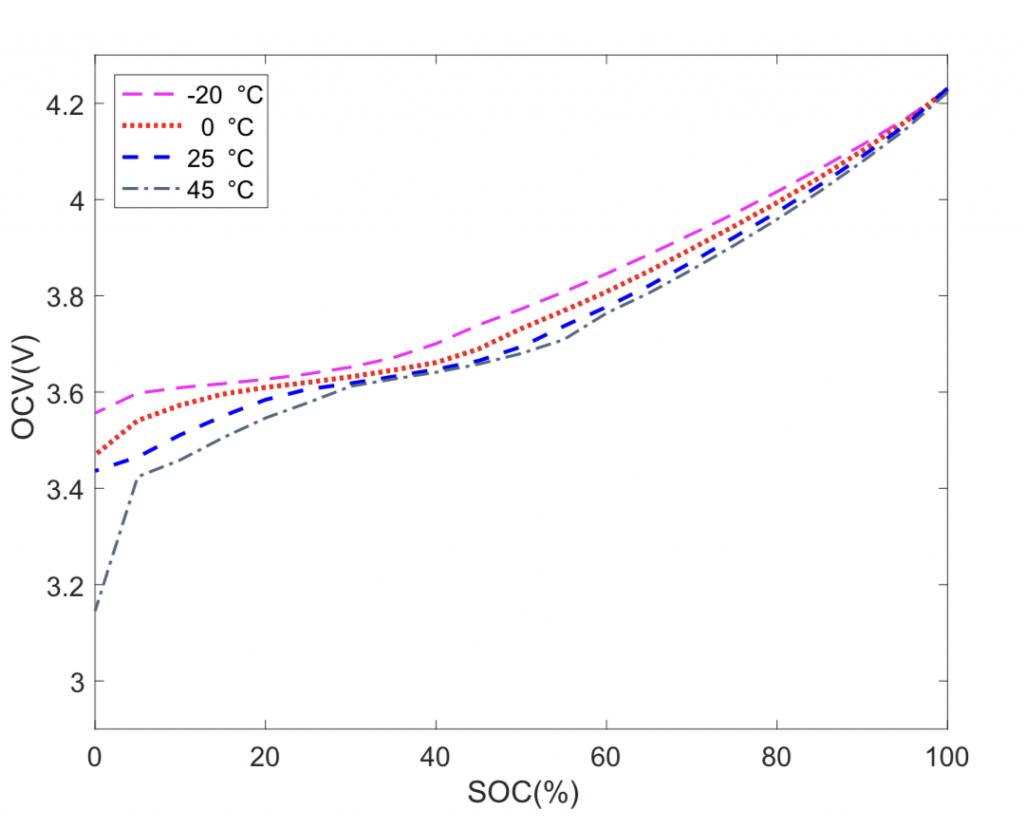

Det jag fetade i din text är felaktigt. Batterispänningen med lithiumbatterier sjunker inte i kyla som du verkar tro. I många fall är det precis tvärtom. Man brukar räkna med ett visst antal millivolt per grad lägre spänning vid ökad temperatur.
Se bilden: Som du ser sjunker inte cellspänningen med låg temperatur. Du behöver inte oroa dig för att batteriet förstörs på kort sikt vid 0% displayed, som är 4.5% sann SOC.
Om du tänker att det är lägre cellspänning när vi läser en lägre SOC med kallt batteri, så är det inte så.
Om jag parkerar med 55% och batteriet svalnar och jag sedan ser 53% på skärmen så kommer BMS (tex via Scan My Tesla) fortfarande att visa 55%.
Faktiskt visar tex teslafi som får sin data via teslas api over the air, fortfarande 55% också.
Det är bara på skärmen som det visas en lägre SOC, sannolikt eftersom batteriet behöver värmas kommer en del av den SOC man har gå åt till detta och då visar bilen lite mindre trots att bilen/BMS har full koll på SOC.
