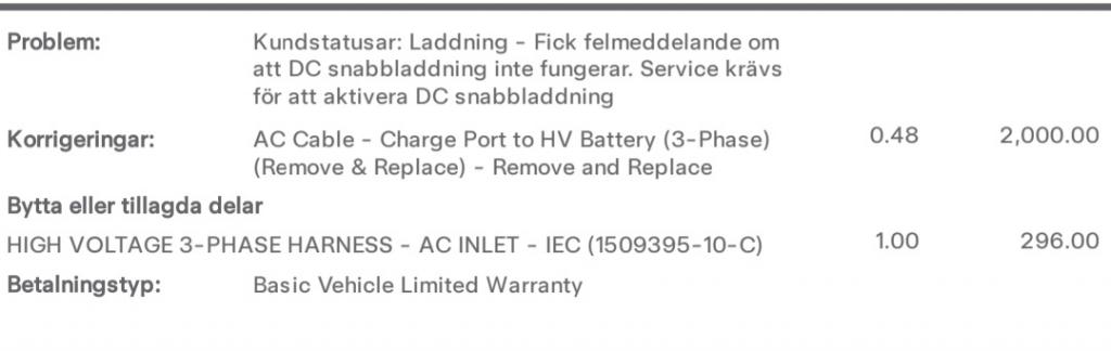

La in ärendet igår kväll och fick bokat en tid med en ranger idag nu på morgonen. Konstnadsförslaget var 125kr, 100 kr för larmet och 25 kr i skatt. Installationen av O-ring on trunk power strut 0 kr.
Än så länge väldigt smidigt måste jag säga. Återstår att se när allt är klart. Skönt att man inte är beroende av SC i vardagen iaf.

Rangern skulle komma den 29/4 och allt var bokat. Bilen ställdes hemma och jag tog mig till jobbet på annat sätt. Telefonen ringer och Rangern undrar vart bilen är och jag säger då att den står på garageuppfarten på min adress. Rangern va inte vid min adress alls utan vid en gata med samma namn i Mölndal (jag bor i Alingsås, 4 mil i från). Rangern bokar om till 2/5 och sen gick det hur smidigt som helst. Gick på garantin och allt var klart när jag kom hem.
Väldigt skönt å få det fixat innan sommaren och sambons alla resor ska köras :D

Tog två arbetsdagar från jag la in ärendet till en tekniker var hos mig och bytte kabeln som krånglar + lite mer. Vanligt fel, går på garanti givetvis och beror enligt teknikern på att ett kontaktstycke glappar och inte ger riktig kontakt, felet kommer enligt honom inte bli bättre så det finns ingen anledning att vänta och hoppas på att det går över.

Ja, mobilservice kan fixa det, tror det är en väldigt enkel reparation, teknikern bytte den kabeln och gjorde ytterligare 3 åtgärder på runt 50 minuter. Skulle uppskatta att det kanske tog 15 minuter för honom att byta den, på min parkering framför garaget.

Så här ser felmeddelandet samt föreslagen åtgärd från Tesla ut. Är det den typen av åtgärd som även mobilservice kan utföra eller behövs det besök på SC? Känns som de har varit vänliga som accepterat åtgärden på garanti från början

Är 99% säker på att det är något som en ranger kan fixa. Det är ett känt problem med kablaget till laddporten och du kommer åt allt genom att flytta på mattan i bagaget samt lyfta på sätet. Inga komplicerade grejer alls.
