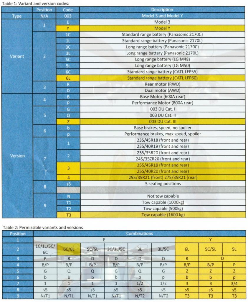

Ytterligare en fråga, när man sedan har fått reda på batteriet vart kan man hitta info om det?
Under ”variant” på regbevis kan man se vilket batteri man har.
I koden (exempel) E3LD är det de två mittre som visar batterityp. 3L är Panasonic 2170L på 82.1 kWh.
3 - Panasonic (NCA)
5 - LG (NMC)
6 - CATL (LFP)
Ingen siffra bakom eller C - “classic”
L bakom - nyare större batteriversion.
Tänkte du på ngt annat så får du nog enklast infon här. ;)
3 - Panasonic (NCA)
5 - LG (NMC)
6 - CATL (LFP)
På min står det E5CD är det batteriet?

Re: Bästa laddnivån?
Lophornis skrev: 13 maj 2023 13:12
E = model 3
5C = det mindre LG-batteriet på 74.5 kWh
D = Dual motor, alltså en LR AWD.

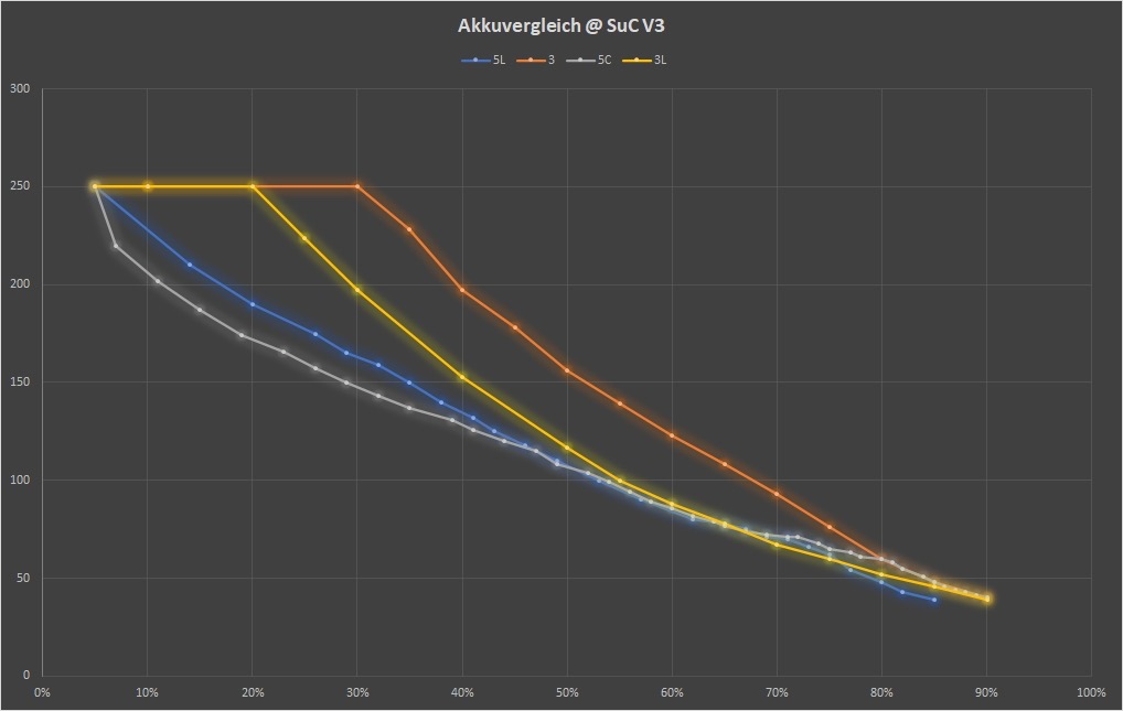

Tackar. Det lilla batteriet ska kunna laddas med 250kW också eller?
Har aldrig sett det fast man kommit in med 0%
Bägge LG-batterierna har lite långsammare laddning än Panasonics. Har inte koll på exakt max, men skulle inte tro att du får se 250kW med det.
3 - Panasonic (NCA)
5 - LG (NMC)
6 - CATL (LFP)
Intressant information. Jag tänkte kolla vad jag har i min bil, som då inte är en Tesla, utan en MB EQB och där stod det
OYERZ1. Jag googlade det och hittade ingen sådan information alls. Tråkigt för mig som vill sköta mitt batteri så bra jag kan. Har läst och lärt mig mycket av dina inlägg och kunskap om batterier och laddning.
Jag undrar väldigt ödmjukt om du har någon info om vad jag har och kan läsa lite mer om batteriet. Kanske liknande något som Tesla har och jag kan följa den rekommendationen?
/Mannen med sin första helelbil, nu10 veckor "gammal". :D
Grattis till elbilen! (Tror inte jag sagt det innan) visst är det härligt? Håller med dig, lurigt att hänga här men inte kunna veta hur man ska sköta sitt batteri på bästa sätt för man inte har en tesla. Jag laddar till 50% och mer vid långresor men behöver oftast bara max 80% nu på sommaren så jag känner mig skapligt säker på att det är hyfsat snällt. BMW säger ladda max till 80% dagligen och jag har ju ett skapligt stort batteri så 10% tapp kommer inte märkas så farligt men man vill ju att det ska vara så bra som möjligt. På sikt måste det ju komma bra batteritester som görs vid alla inbyten tänker jag, på tex kvd.
