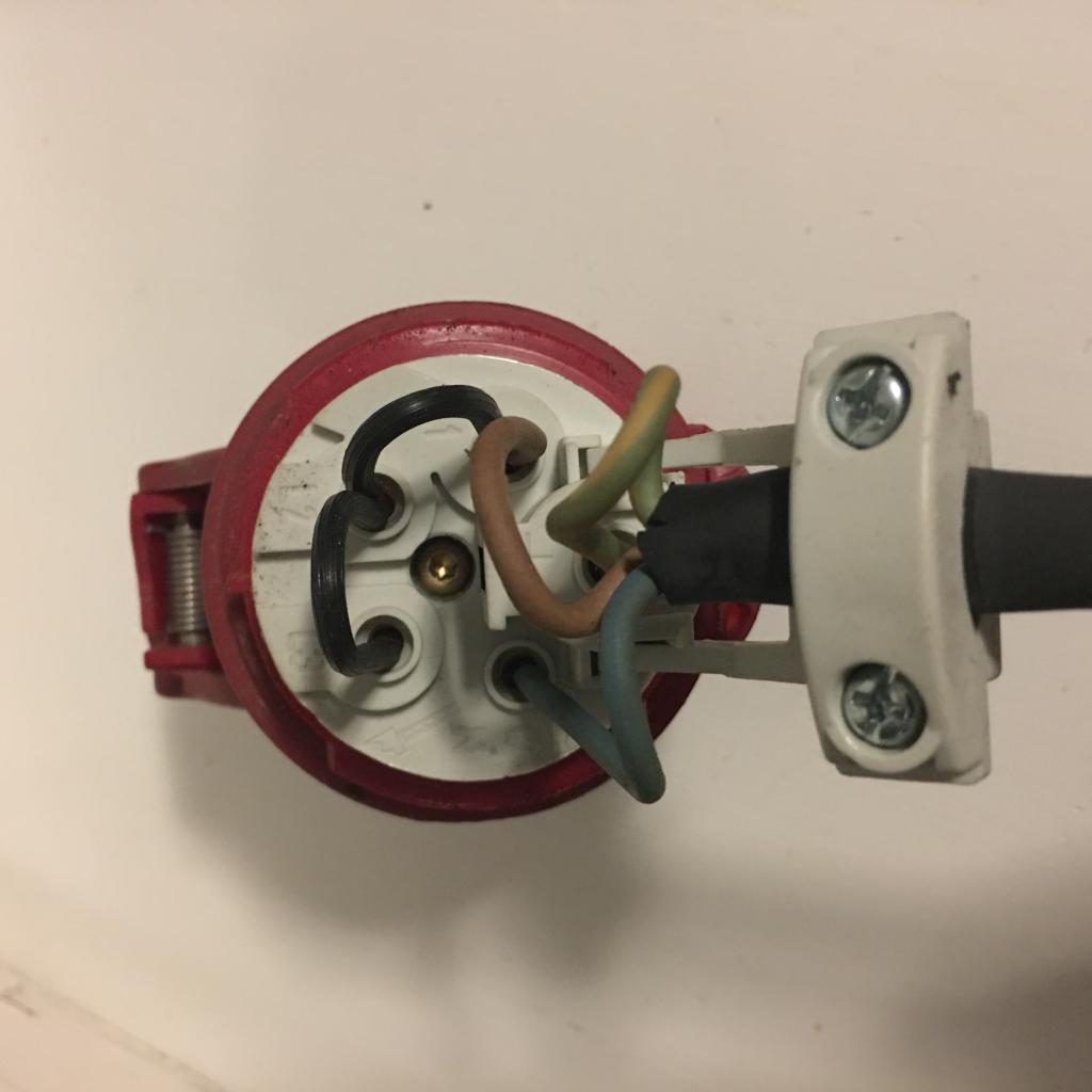

Jag öppnade den adapter jag fått från Evconnect, och där är fasen bara ansluten till en fas i 3-fashandsken. Jag fattar inte hur den lösningen kan funka som man har i din sladd.

Är det verkligen ledare i de svarta stumparna?
Att fasen är byglad? Är ju så den blåa adaptern till Tesla funkar också. Man tar en fas från kontakten och kopplar den till två faser in. Max är ju 16A in i bilen per fas på enkelladdare. Så annars skulle det inte funka med 32A enfas och enkelladdare.
Ja, alla tre faserna är ihopkopplade med ledare.

i vilken ände av trefas sladden är det byglat, han eller hon ände?
ser ut som hon änden..
Ok. Så alla tre faserna in i bilen kan matas med samma fas? Ja, då förstår jag byglingen. Laddarna i min gamla Reanult klarade antagligen inte ens 16A in, så då behövde även 16A enfas fördelas mellan dem.
Ja, sladden vi diskuterar är en övergång från Schuko hane till 3-fas hona, för att kunna ansluta UMC med röd adapter via sladden till Schucko-uttag och få 16A laddning.
