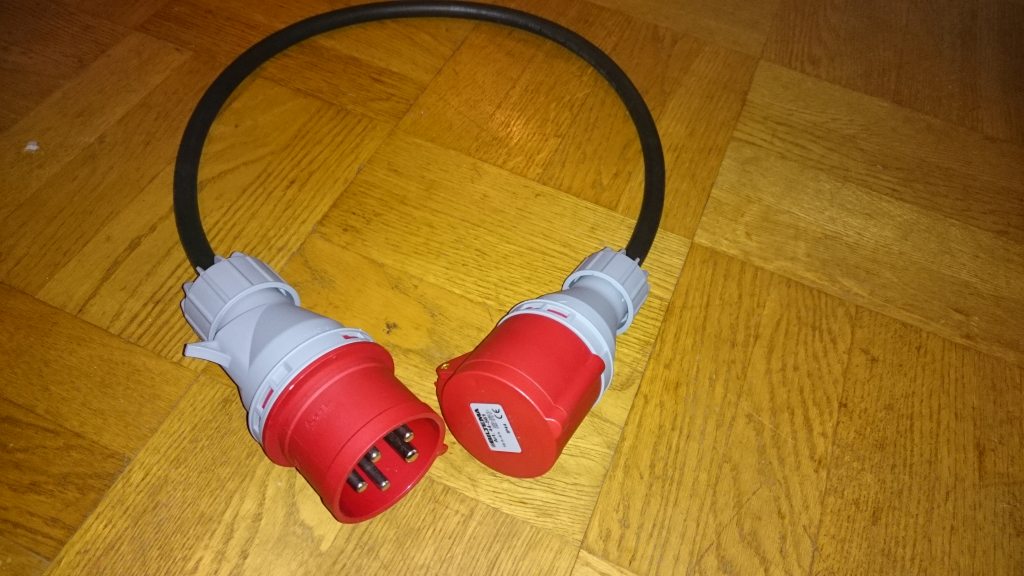

32A > 16A CEE klappat o klart!
Edit: Nu är frågan var i Skåne man hittar ett 32A uttag så den kan bli testad.

friskt kopplat hälften brunnet heter det väl, själv ombesörjt en likadan, efter att jag såg att väldigt många
lastkajer var försedda med 3fas 32A, tror det är för att kunna koppla in frys/kyl släp/containers.
