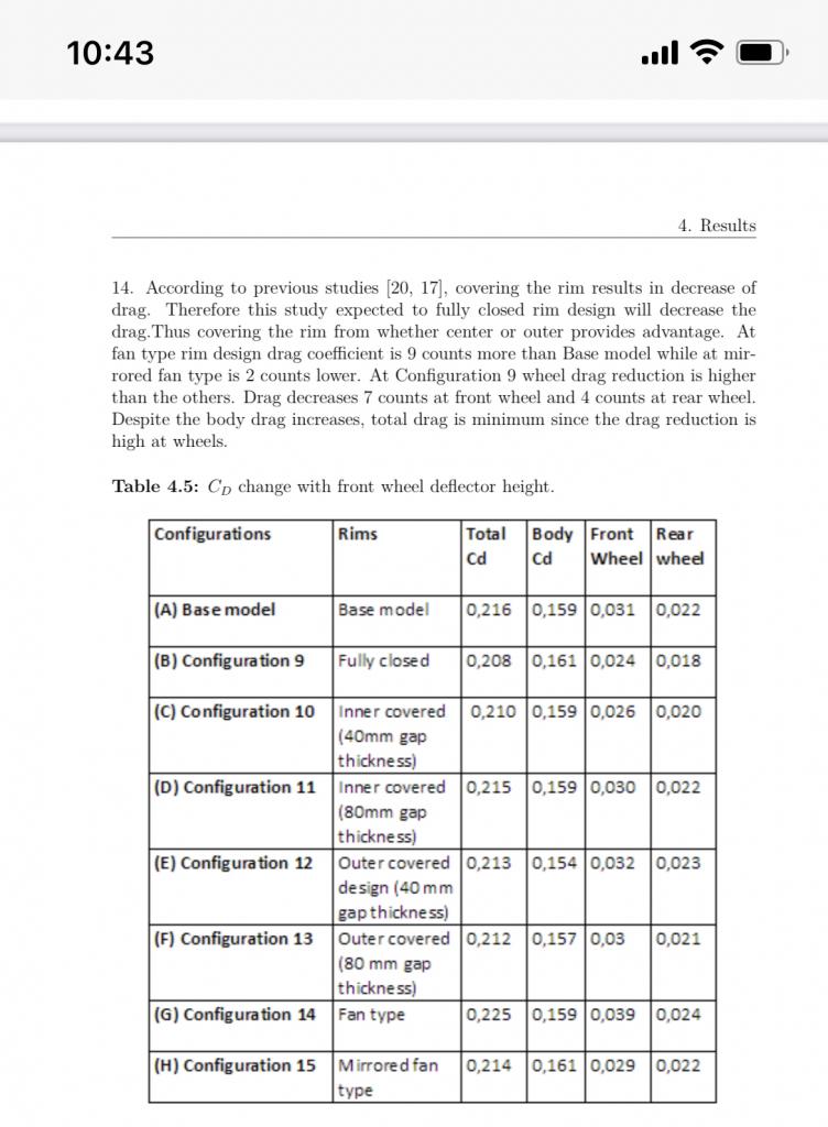

9.9% av 30% på hela bilen innebär att man anser hjulen ta 1/3 av allt luftmotstånd (0.099/0.3).
I den här forskningsrapporten tog hjulen 24.5% av allt luftmotstånd, i ursprungsversionen.
Med helt släta/täta sidor på fälgarna minskade luftmotståndet på fälgen med ca 20%, men hela bilens Cw minskade med 3.7%.
Bilen var någon random vanlig audi eller nåt.
Den helt släta fälgen var överlägset bäst av de man testade mot, med öppningar på olika ställen på fälgen. Näst bäst var det med små öppningar långt ut på fälgen men det var inte lika bra som den helt släta.

Jag törs inte svara för TNA men om det är 24,5% av en Audi med medelmåttigt Cd-värde så kan det mycket väl vara 30% på en halare Tesla, om man nu förutsätter att originalfälgarna på respektive bil är ungefär lika.
20% av 24,5% är 4,9%. Vad tar de resterande 1,2% vägen egentligen? Hur de olika luftmotstånden samverkar?

Totalt Cw var original 0.216
Bilens Cw 0.159
Framhjul 0.031
Bakhjul 0.022
Med släta fälgar
Framhjul 0.024
Bakhjul 0.018
Bilens Cw ökade till 0.161
Min gissning är att Teslas originalfälgar redan är tilltänkta på ett bättre sätt än den random-bilen. Vilket innebär att man kanske minskat hjulets luftmotstånd i samma nivå som man gjort bilen hal.
Eftersom tesla har så lågt luftmotstånd original gissar jag att förhållandena rimligen är ungefär lika på Teslan också.
