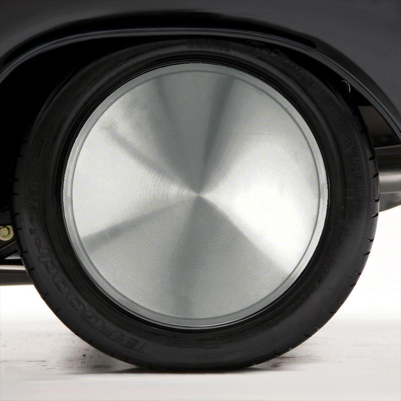

De här gör helt släta navkapslar:
https://www.mooneyesusa.com/MOON-Disc-s/211.htm
Men tycker det verkar som de för närvarande 'bara' har en produkt till Model 3 och inte Y...
Sen är frågan hur mkt skillnad en helt slät hjulsida skulle göra i praktiken på en Y jämfört med Teslas egen Gemini originalfälg med (original)navkapslar...

Gissar spontant att det blir knepigt att få en mkt slätare fälgsida till en Model Y än Teslas egen Gemini originalfälg med (original)navkapslar.

Till Model 3 LR blir besparingen mellan ca 2,5 - 3% i lagliga hastigheter (Se länken från Drive Tesla Canada i inlägget ovan). Gissar att besparingen blir mindre för Y.
