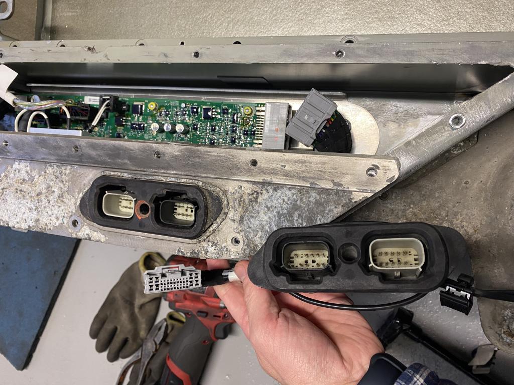

När jag kopplat loss kablarna till kontaktorerna så försvann isolationsfelet. Sen anslöt jag kablarna till kontaktorerna igen och lossade kontakten (blå pil) för kontaktorerna på BMS kortet, då försvinner isolationsfelet. Alla andra kablar är lossade till BMS kortet. När kabeln är monterad på BMS kortet (gul pil) så har jag isolationsfelet. Skulle ni säga att BMS kortet bör bytas?

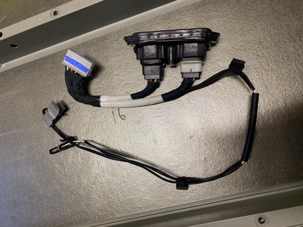

Tydligen så ger BMS kortet resistans när kontakten är monterad för kontaktorerna på BMS kortet. Ovan mätvärden är som dom ska vad jag vet nu. Dvs är kontakten demonterad ska man inte ha något isolationsfel.
Och jag har inget isolationsfel vad jag vet nu.

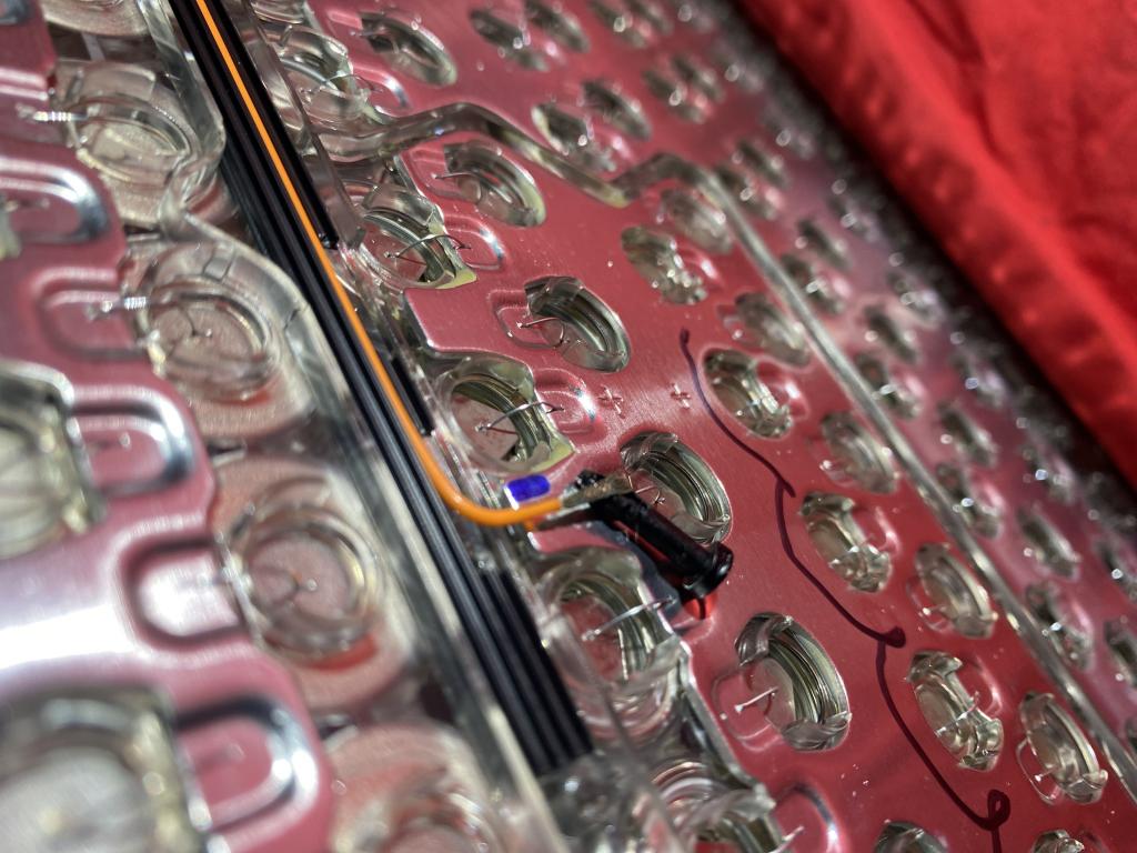

Har dock hittat en lös kabel för cell 57
Mätte genom den vita kontakten. Mätt tidigare direkt på modulen och då missade jag den lösa kabeln.
Hur svetsar man på den oranga kabeln på enklast vis? Jag har redan testat med två koppartrådar från bilbatteri men det blev inget bra, kanske för starkt batteri, men det fäster inget bra. Är det värt att köpa en batteri punkt svets? Blir det bättre än 12v bilbatteri och koppar tråd? Köpa någon lös fläta eller plåt för punktsvets och svetsa på? Eller försöka lämna iväg det till någon som kan? Någon i Skåne ni kan rekommendera?
Kan lös kabel till cell 57 vara lösningen på hela problemet?

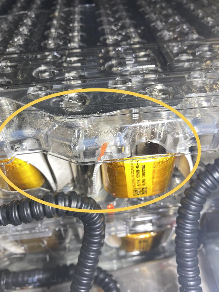

Lite fukt kanske skapade isolationsfelet, men om det är uttorkat nu, och värdena är bra så kanske hela batteriet är bra? Eller är det bara önsketänkande att isolationsfelet är löst?
Bild på lös kabel:
Bild på fukt modul 9:

Fukt och en lös kabel kan nog förklara mycket.
Om du torkat bort fukten (jag hade ställt en infravärmare på lagom avstånd från batteriet under ett dygn eller så för att se till att det är 100% tort) så är nog förutsättningarna goda.

Kabeln ska monteras direkt på en tjockare platta så som den ligger på bilden (misstänker att plattan är stål). Svårt att få värme i plattan i alla fall. Kanske försöker ordna nickelband som man använder vid batteri svetsning, och svetsar den mot plattan och sedan löddar.

Ah, det var lös kabel alltså. Jag hade lött ett nickelbleck på kabeln och sedan punktsvetsat (el) mot plattan.
alternativt borra hål i plattan och gänga och sedan klämma kabelsko på kabeln och skruva fast. Lite spännande med borren, gängtappen och metallspån möjligen.

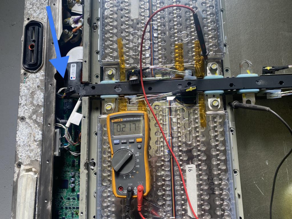

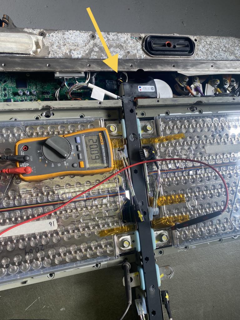

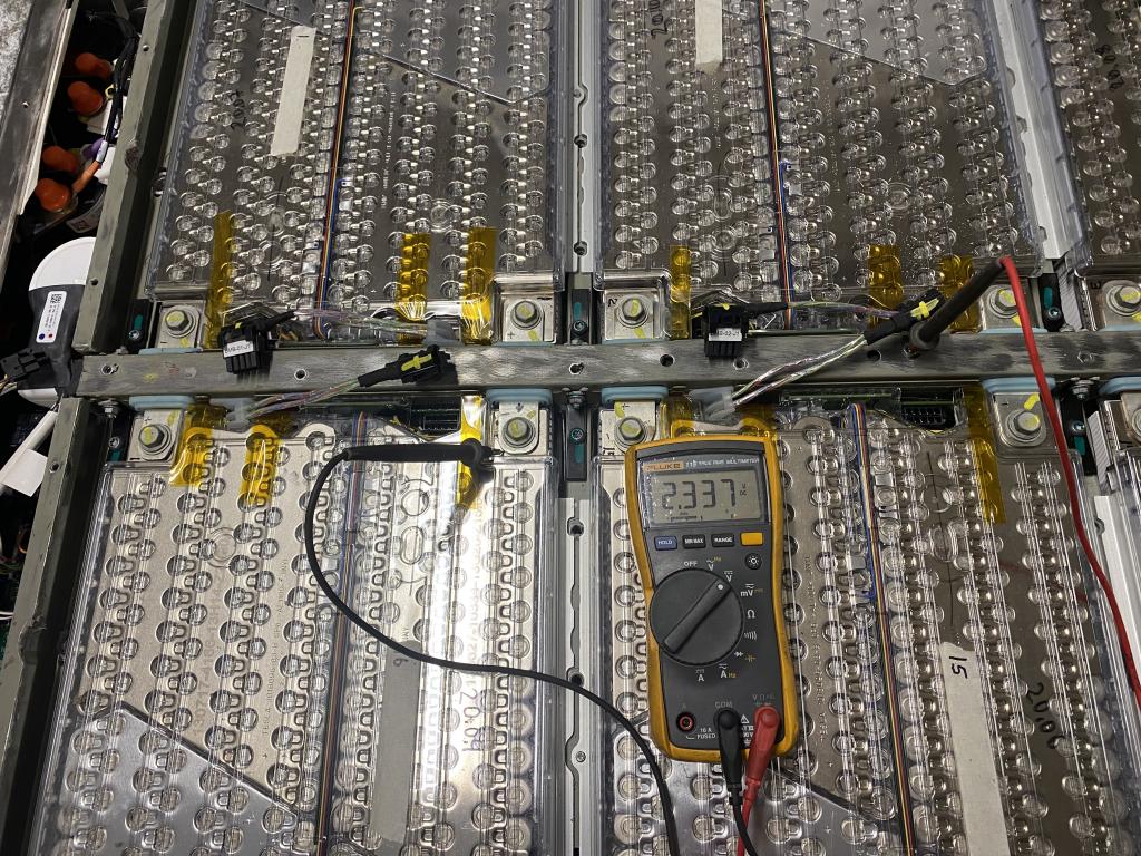

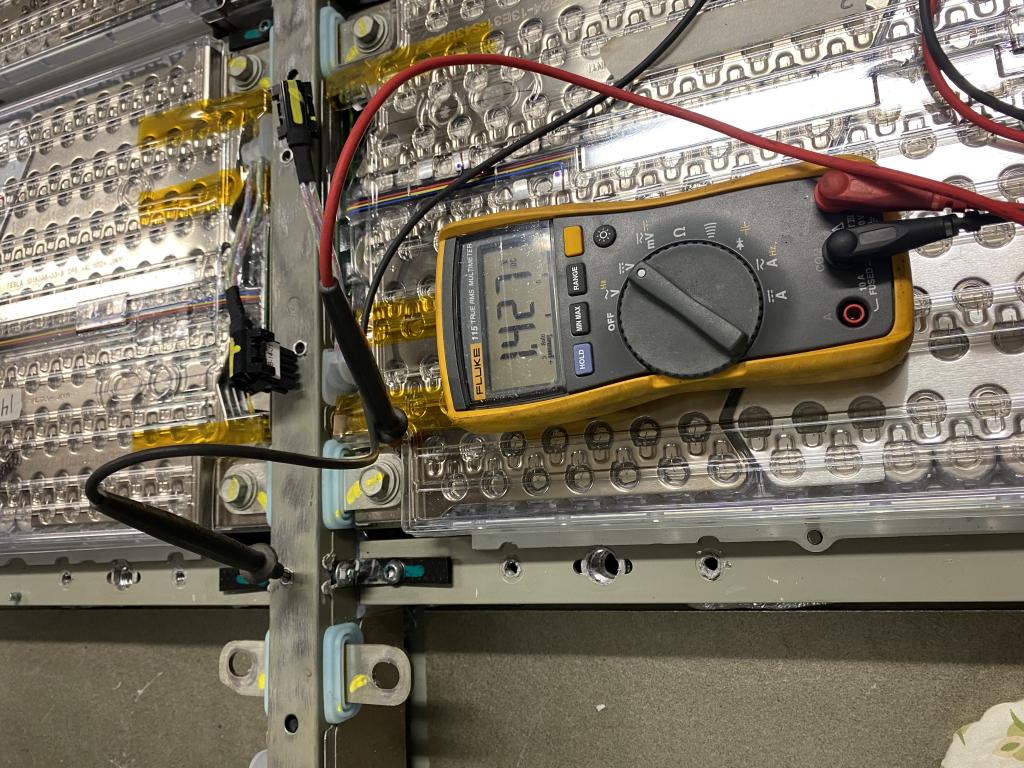

Börjat montera moduler i batteriet. Jag har nu moduler 16, 15, 14, 1, 2, 3 monterade. Jag har viss läckspänning från 16, 15, 3 och 1.
Främst läckage från modul 16 och 3. När jag mäter mellan minus och chassi och minus och plus så börjar det på runt 3-4 volt och börjar sjunka snabbt. Men det sjunker inte till noll. Stannar på 1,4V och 2,3V. Är detta acceptabelt? Jag tror att det måste gå ner till nära noll för att inte ha ett isoleringsfel?
Alla mätningar med kontakt för kontaktorer demonterade.

I mina tidigare mätningar har inte kontakten mellan BMS och BMB kort varit ansluten. Men BMB kort har givetvis varit inkopplade i modulerna, så det skulle ju kunna påverka, kanske.
Jag vill jag även förstå logiken bakom att jag har spänning i chassiet på batteriet, även om det är väldigt låga värden (1,4V & 2,3V). Någon tidigare i tråden skrev att det kunde vara krypströmmar och att det skulle kunna vara normalt.
Men kollar man på youtube för tex Leaf batteri så ska det var 0,0 V mellan plus pol och chassie och minus pol och chassie. Och det verkar ju mer logiskt! En anledning att jag överhuvudtaget gör detta arbete är för att lära mig mer om elbilar, och att det är kul så klart.

Det här kommer en isolationsmätare runt genom att forcera mätspänningen till ett känt värde betydligt över batterispänningen, typ 500V, sen mäter den strömmen och sen beräknar den isolationsmotståndet.
Poängen jag har är att isolationsmotståndet aldrig kan vara oändligt, det måste finnas en gräns angiven i något dokument. Det kan vara missvisande att kräva 0V på en mätning mot chassi utan att specificera igångsimpedansen eller ett rimlig gränsvärde på spänningen.
Men som jag sa förra gången: jag vet ingenting om BEV batterier och förväntad isolering, bara en del om elektronik i allmänhet.

Helt rätt. Finns olika typer av isolationsprovare.renes skrev: 05 okt 2023 21:20
Det var nog jag som skrev. Problemet är att spänningen inte går att tolka om man inte vet med vilken impedans man mätt den. Som exempel, säg att batteriet är 40V och det finns en läcka vid minussidan till chassi. Om du då mäter vid plussidan mot chassi och din DMM har en ingångsimpedans på 11 MOhm och du mäter en fast spänning på 4V, då är strömmen 4/10^7 ungefär, dvs 0.4 µA ungefär. På minussidan har du då lika stor ström över läckmotstånden med 36V fall, dvs 36/4 x 10^7 = 90 MOhm. I runda slängar 10 ggr mer. Det är ett extremfall, läckan kan ju vara vid andra polen eller t.o.m. halvvägs emellan och då blir beräkningen annorlunda.
För att hitta var isolationsfelet finns så kan du använda en voltmeter. Koppla in batteriet och koppla ihop modulerna som det ska vara. Sen mäter du mellan chassi och olika punkter på batterimodulerna. Ju större uppmätt spänningsskillnad (absolut), desto längre ifrån isolationsfelet är du.
Du kan få en uppfattning om resistansen i jordfelet genom att ta ett känt motstånd och sätt mellan anslutningarna i voltmetern så att du kan jämföra storleksordningen. Tex 1MOhm eller 100kOhm. Så slipper du fundera på inre resistansen i voltmetern.
