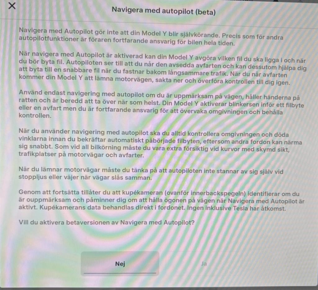

En fråga på samma tema, dock gammal tråd, hoppas det är okej.
Jag hämtade min MYP igår och har valt till uppgraderad autopilot, EAP, men kan inte trycka ”Ja” på Navigera med autopilot.
Testade att rensa kamerakalibreringen och när min fru körde därefter och kamerorna kalibrerats kom det upp ett meddelande om att Navigera på autopilot fungerar, men det gick varken på hennes eller min profil att aktivera genom att trycka ”Ja”.
Har HW4 och det står att jag har EAP, har även symbolen under belysningsikonerna, men endast grå.
Vet nån vad det kan vara som jag missar?
Bild nedan (ber om ursäkt för dålig kvalitet)
Edit: lagt ett serviceärende till Tesla, de trodde att det bara skulle gå att scrolla 2 mm ned och sen klicka på Ja, men det gick inte scrolla.
Men jag löste det själv genom att byta textstorlek till stor, då blev texten så stor att det gick att scrolla ner och trycka på Ja. Jag misstänker att i normal textstorlek så lirar inte texten med storleken på nya skärmen jag har i min MYP, 16" istället för 15,4" (?) i övriga model Y.
