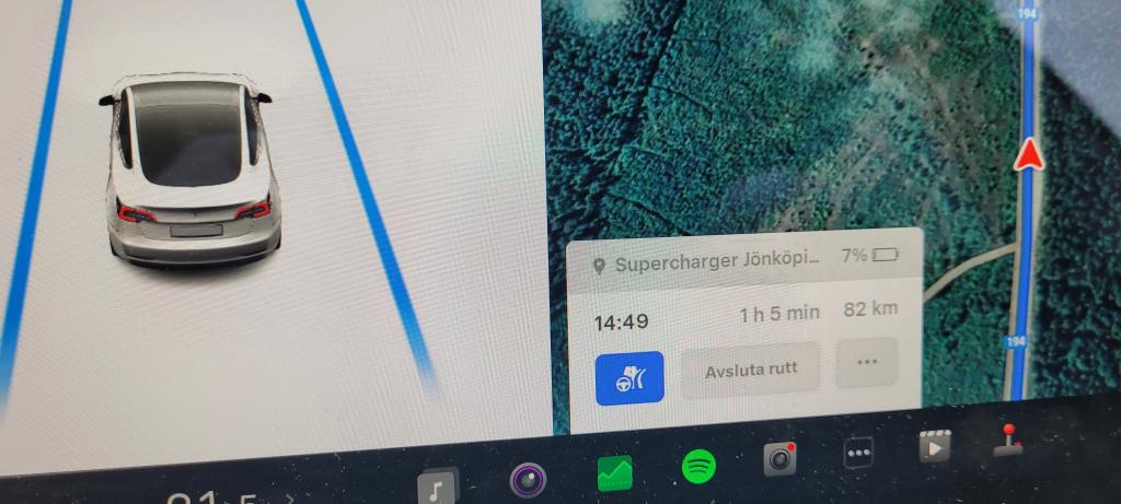

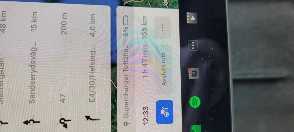

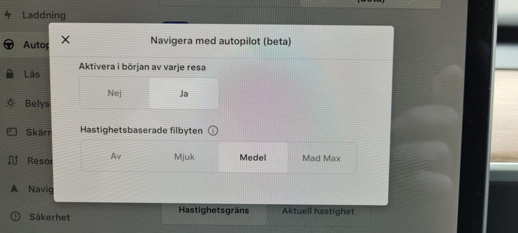

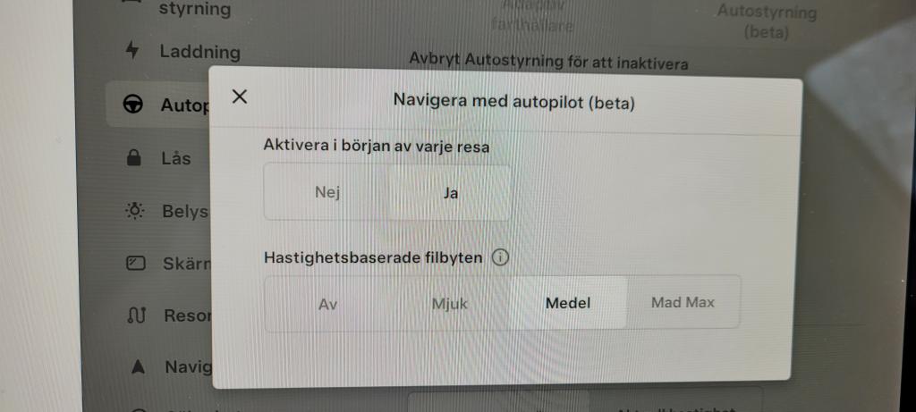

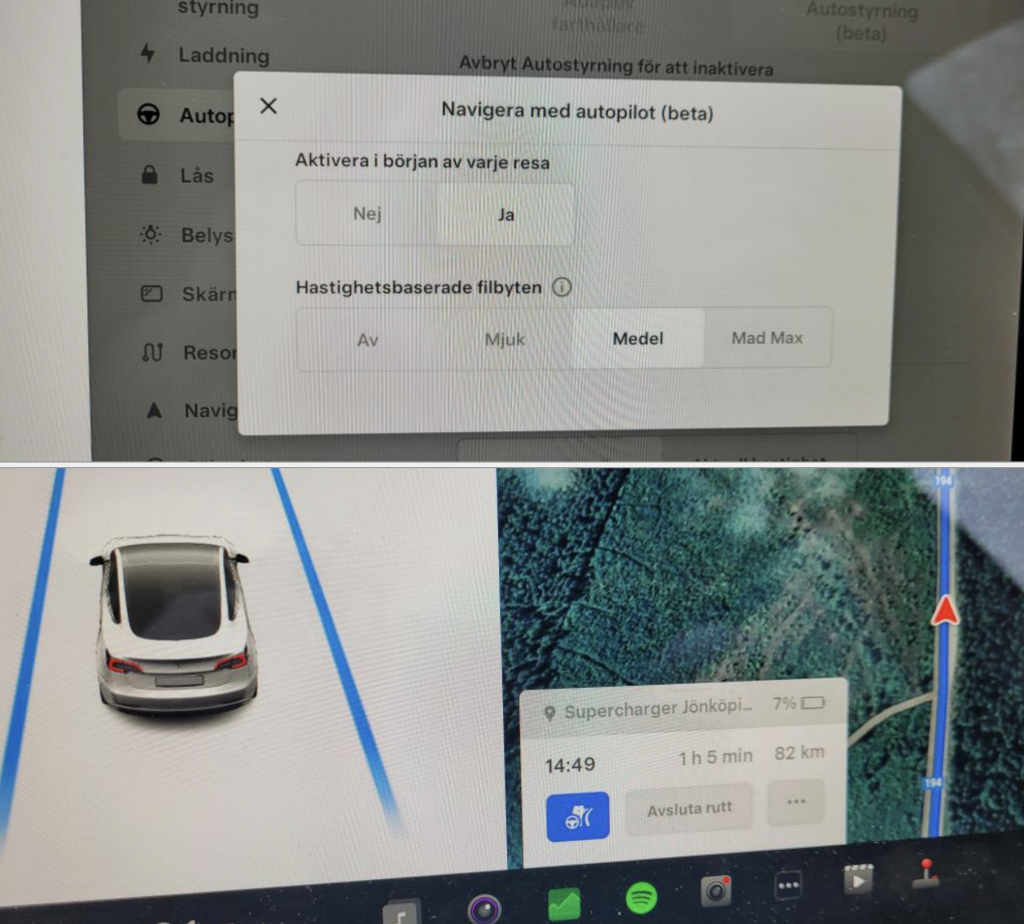

Lägger upp några bilder på hur jag har det inställt. Ja den bilden som visar hög hastighet är i Tyskland.
Detta är en model 3 LR.
Under autopilot har man en reglage för aktivera navigering på autopilot beta.
Sedan kan man ställa in om det ska vara direkt vi start eller manuellt man får även tala om hur aggressiv den ska vara.
Och när man kör på en väg som har navigering på autopilot så blir det endast en blått streck på skärmen som bilen följer.

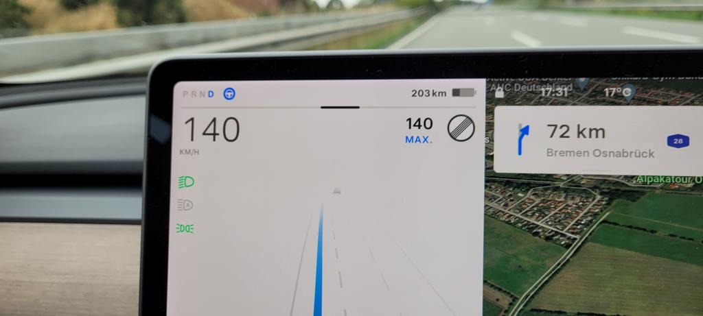

Fick lägga upp ett till. Ja detta är i Tyskland
Visar ett blått streck bilen följer.

Ok, tack - försöker få till detta med filbyten i min nya MY - får till det med självkörandet och blåa linjer, men filbyten verkar den iskall till - gissar att jag behöver klicka i någon ruta (beta) för att godkänna något innan den går med på sånt.
Har du EAP?
Japp! Fick igång det till slut, nu ska jag bara få bilen att fatta att man ska byta fil tidigt på motorvägen (Mad Max mode) och få det där med blink och filbyte att lira.
Bara ett tips då det blandas olika oberoende saker i tipsen här. Du måste inte ändra något med inställningarna i bilden ovan för "automatiskt filbyte". "Navigera med autopilot" gör idag ingenting i Sverige annat än att ge förslag för filbyte. Detta gör att dessa inställningar med "Mad max" osv rätt värdelösa, det handlar bara om hur aggressiv den ska var i tipsen, inte hur aggressiva filbyten den ska göra. Tidigare så slog "Navigera med autopilot" på blinkers och svängde av vid avfarter helt automatiskt om du skulle av motorvägen där enligt GPS. Men det fick de ta bort i Sverige vill jag minnas.
"Automatiskt filbyte" däremot kräver varken att du navigerar någonstans eller slår på "Navigera med autopilot" för att fungera, oc har därav ingenting med inställningarna i bilden ovan att göra. Jag använder aldrig "Navigera med autopilot", men använder automatiskt filbyte hela tiden. Man behöver inte vänta på "förslagen för filbyte" att dyka upp. Har du betalat för EAP så behöver man bara att slå på blinkers om du vill byta fil och hålla ett lite tryck på ratten (samma tip av tryck/ryck som när bilen säger åt dig att röra på ratten.) Sen byter den fil om det finns utrymme. Den byter fil tidigast 2 sekunder efter du slog på blinkers.
