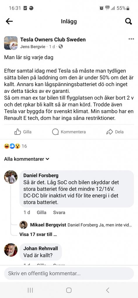

Vem är det som håller på att sprida sån dynga?
Tesla själva tydligen.
Källa på det?
En Teslaägare drabbades av havererat 12V batteri och Tesla SC vägrade garanti eftersom han långtidsparkerat utan laddmöjlighet. Han fick då veta att lågspänningsbatteriet inte laddas om högspänningsbatteriet går under 50%.
Teslarob och jag har uppenbarligen läst samma post.
Okej så källan är, att någon skriver på Facebook att någon i USA har fått avslag på sitt garantianspråk på ett 12V batteri, för att bilen stått parkerad med mindre än 50% SOC på vintern?
Man slutar inte förvånas. :lol: :lol: :lol:
Om det vore så, så skulle det stå "döda" Model Y ungefär överallt, där det är vinter. (Vad nu vinter har med saken att göra?)
Vi kanske ska vara lite mer källkritiska innan vi vidarebefordra det vi läst. :-)

Här är originalposten:
Hm, funkar det inte att länka till FB?
Använd citera så syns länken.
