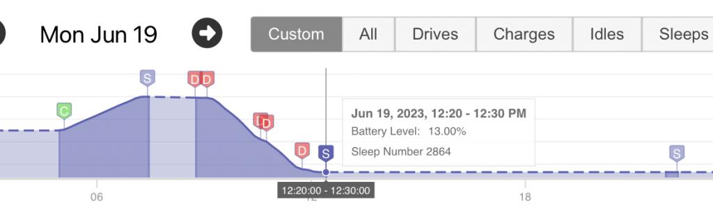

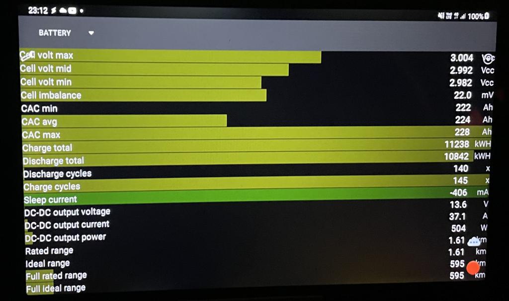

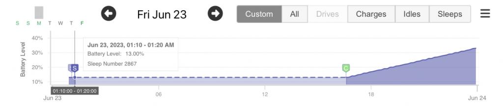

Min model 3 är testad ned till -2% SOC. Lågvolten laddades fortfarande.
Någon i någon Facebookgrupp hävdar att det är 6% och att det står i manualen. Det kanske gör det men det är isf fel.
Lågvoltsbatteriet är grymt litet och strömmen räcker inte just någgesrst utan laddning.
För blybatterier, 33Ah, 12V nominellt blir knappt 400Wh. På det så mår blybatterier illa (sulfaterar) av att laddas ut mer än till 50%, så i praktiken 200Wh att spela på.
Kan någon komma på en riktig anledning till varför bilen inte skulle ladda lågvoltsbatteriet så länge den går köra? 200Wh är ungefär en km range…
[Edit] Jag hade ingen bild på DC-DC output voltage och Amphs när jag var nere på -1.81% resp 2%.Jag har dock loggat data på det, lite oklart om jag wipeade 2.5 års loggar av misstag eller om jag har det menninte kommer åt.
Men här är SOC 0.27%, och bilen outputtar 13.6V och 37.1A på DC-DC-konvertern.
Den driver alltså allt på 12V, och att samtidigt fortsätta hålla spänning/energi i 12V kostar då i dtorleksordningen 0W.

Inlägg: 7787
Re: Ladda lågspänningsbatteriet?
Jag har lagt en del tid på att lära mig hur Teslor fungerar, främst batteriteknik men ibland går områdena ihop.
Både min tidigare M3P och nuvarande MSP drar i storleksordningen 4W när de sover. Det blir 0.1 kWh/ dygn. LV-Batteriet måste därför laddas med jämna mellanrum.
Det är det som händer när bilen är vaken en stund ca kl22 på första bilden och vid 01-tiden 23 juni på bild 2.
Notera SOC 13%, LV-batt laddas trots det. Jag har stått med lägre SOC, råkade bara veta var dessa bilder finns.
