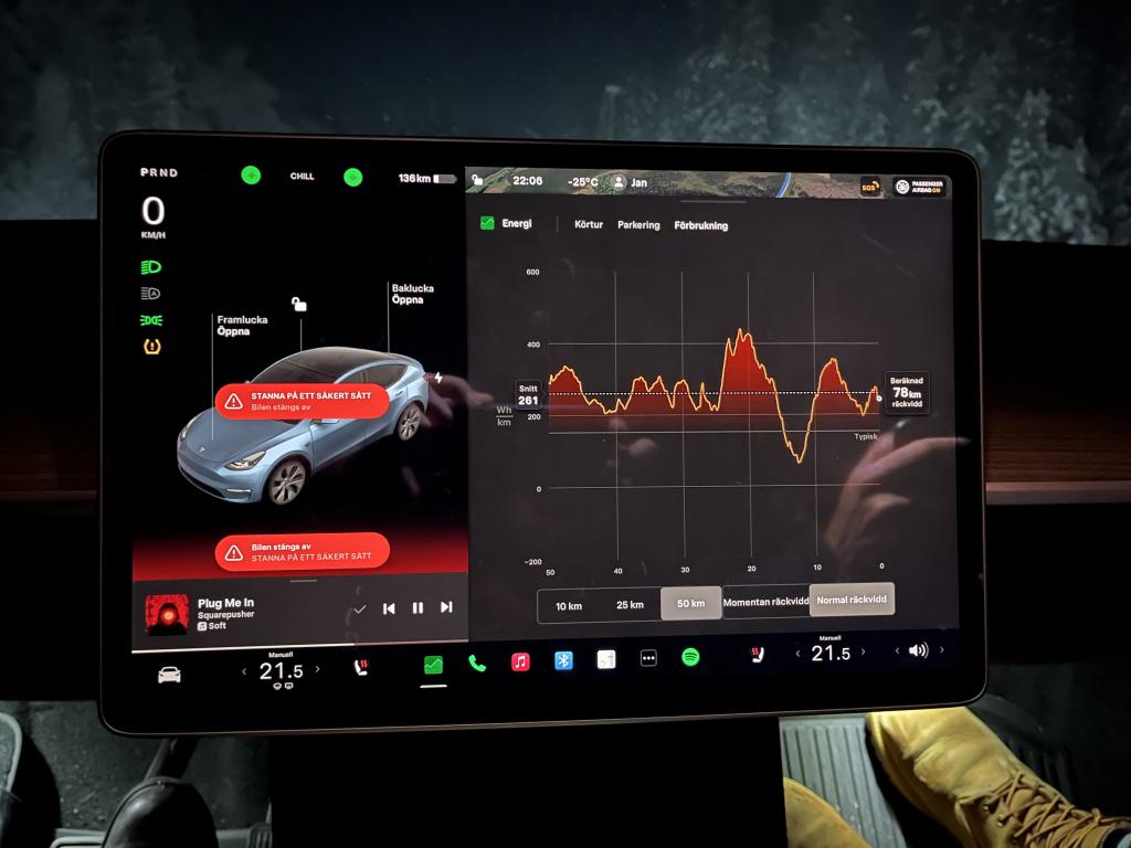

I helgen började vår Tesla (MY AWD-23) plötsligt varna med blinkande rött sken och signal. Se bifogad bild. All kraft i bilen försvann och man tvingades stanna. Vi var på väg upp till fjällen i riktig kyla mellan -25 till - 27 grader. Bilen stannade på relativt ödslig väg så ganska olustig känsla. Det besynnerliga var att batterinivån låg bra på 47%. Efter att stängt av bilen via - "Reglage > Säkerhet > Stäng av bilen" så kunde bilen startas och köras vidare. Dessvärre upprepades samma sak 3 gånger de närmsta milen. Det enda rimliga förklaring jag kunde komma på var att min relativt nymonterade LED-ramp bidrog till att dra ur lågspänningsbatteriet så pass att det triggade varningen. Min ledramp är en Lazer Linear Elite 18 på 126W. Kopplad via XBB med extraknapp för separat styrning av ledrampen. Så när jag testade köra med ledrampen avstängd så gick det bra flera mil men när sedan jag slog på ledrampen för att testa min teori så varnade/slog bilen av en fjärde gång efter bara några kilometer.
1. Någon som varit med om ngt liknande?
2. Jag har lagt ett ärende i Teslaappen för visst borde man kunna kräva att lågspänningssystemet klarar av en ledramp på 126w även i kraftig kyla
Tack för input i detta!

Men det verkar som det är relaterat till din led-ramp. Om DC-DC omvandlaren har så låg kapacitet i kyla så blir det nog så som du upplevt.
Det är ju riktigt dåligt men du kan nog inte kräva något alls vad det gäller extrautrustning som förbrukar el, om det inte är inkopplat via bilens 12V uttag. Tesla är extremt petiga med sådant. En kompis fick betala för ett nytt 12V batteri + arbete i sin 1 år gamla Model 3 pga att han hade en ledramp monterad. Tesla avsa sig allt ansvar och garantier pga detta, även om alla förstod att det inte var relaterat i hans fall.
För övrigt har jag samma setup med Lazer Linear 18 elite Ledramp, XBB med extraknapp. Men jag har 2xE versionen på 135W så jag är ju ännu risigare på det, om det nu är ett problem.

Var tar ledrampen sin ström från?
Tänker om bilens programvara inte gillar spänningsfallet som blir där rampen tar ut sina 10-12A eller om det blir väsentligt mer i stark kyla?

126W är ju inte speciellt mycket.
Troligare i så fall att rampen ger någon form av störning, möjligen p.g.a. att spänningen är 15,5 V i nyare bilar.

Rampen ska klara 9-32V enligt specifikation.mikebike skrev: 06 dec 2023 11:45126W är ju inte speciellt mycket.

Förkastar min egen teori om att DC-DC omvandlaren skulle kunna vara begränsande.
Ledrampen bör ju inte ta mer än 8,1 A med tanke på att batteriet är på 15,5 V.
12 V uttaget ska funka för förbrukare upp till 12 A kontinuerligt och 16 A tillfälligt, enligt manualen.
Så då ska det inte vara några problem att köra med ledrampen tänd kontinuerligt.
TS, hade du någon annan extra elförbrukare inkopplad samtidigt? Typ kylbox kopplad till 12 V uttaget.

Hur är LED-rampen inkopplad? "fel" ställe kan ge problem med ström och/eller en hyfsat kraftig LED-ramp kan ge rätt elaka störningar.
Haft den installerad länge och använt lika långa stunder tidigare? Är det kanske inte relaterat till kyla alls?
Skulle kopplat ur den för att se om felet försvinner och fråga installatör/tillverkare om liknande fall.

Först ut. Haha, gällande låtvalet. Hade inte sett det... vad är oddsen
Ingen annan extern förbrukare men sätesvärmarna gick för fullt fram.
Gällande koppling av ledrampen. Monterade allt själv utan konstigheter. Reläkabelkit med Plus på batteripolen sedan minus på jord. På reläkoppling sitter en XBB-bloutooth som får signaler från en dongle som sitter på OBD-uttaget inne i kupén. Led-rampen har funkat fint sedan oktober, även längre körningar. (Ang helljusen på Teslan så absolut helt OK men när man kört med ledrampen vill man inte vara utan. Förutom mer ljus så betydligt bättre bredd på ljusbilden(Lazer18) vilket är skönt på kurviga småvägar där mycket vilt och ren finns .)
Ang "Man skulle kunna offra 12V-uttaget i mittkonsolen till rampen, där är det ju rimligen avsäkrat och övervakat så att bilens övriga system inte får spunk..." Intressant ide men känns som lite mycket bök, men visst om problemet fortsätter även vid mildare temperaturer. Kopplar man bara till plus på 12v uttaget och behåller jorden då?
Sedan som ni säger så är jag rädd att Tesla inte kommer engagera sig alls utifrån att det är monterat extrautrustning. Men helst skulle man önskat ett byte av lågspänningsbatteriet.

Hur länge hade du kört med rampen påslagen ca?
Eftersom "det nya" 15.5v batteriet är så klent, ca 7ah, så går det ganska snabbt att tömma. Det förra batteriet var lite kraftigare och gav därför lite mer marginal.
Har läst om det här problemet i någon FB-grupp med, det är när det är kallt och långa perioder av påslagen ramp som det visar sig tydligast. När felmeddelandet kommer så behöver man en omstart för att ladda lågspänningsbatteriet igen, och då får man åka vidare utan ramp.
Det verkar ju vara så tråkigt att det inte finns någon fungerande batteriövervakning om man kopplar på detta sätt. Att koppla på 12v-uttag inne i kupén känns sämre utifrån kabelarea och belastning men kanske värt att undersöka.

@antstein- Intressant info. Framförallt skönt med en sorts logisk förklaring som talar emot att det kanske inte är ngt direkt fel just på min bil. Led-rampen fick jobba på ganska ostört på dom där småvägarna, säker ca 30 min konstant innan bilen stängde ner. Och före det lite mer av och på ca 1,5 tim. Men trist med så låg kapacitet på batteriet. Just den här rampen har ju ganska beskedlig förbrukning med 126w. Man undrar ju hur andra med betydligt kraftfullare extraljus klarar sig. Men troligen att kombination av låg temp och kontinuerlig drifttid som spelat över i mitt fall.
Har för mig att jag läst att 12v uttaget i bagaget är "2-vägs". Skulle man då kunna koppla in ett batteripack med cigarett-kontakt för att stärka upp lågspänningssystemet?

Enligt uppgift på ska DC-DC omvandlaren klara uppåt 180A så effekten bör nog finns så länge HV-batteriet är igång.
Frågan är nog snarare var man lämpligast tar ut den så inga system tror att det finns oförklarligt spänningsfall någon stans.

Tror det är spänningsfall snarare än batteriet verkligen är på väg att ta slut. Antagligen sammantaget med den låga temperaturen som det blir så.

På gammelVolvon satt det en strömshunt på batteriet som ett (separat) BMS använde för att hålla koll på batteriet. Om man då kopplar in sig direkt på batteriet blir det till slut problem.
Har Tesla något liknande?

Skulle med visshet säga att det är LED rampen.
Har haft exakt samma problem. På pricken. Monterat Tre feta LED extraljus.
Också kopplade via XBB.
Åkte till fjällen. Mörkt, använde extraljsen såklart. Får samma problem som du. Efter att ha väntat kanske 15min hoppar allt igång igen och jag kan fortsätta.
Nästa resa till fjällen. Exakt samma sak, nästan exakt på samma ställe.
Lämnar in på Tesla. Felsökning får prata med serviceteknikern.
Ja, det är extraljusen. "..var det inte du som hade x med led ramp förut.."
Han berättar att, här får jag parafrasera för kommer inte ihåg exakt. Det som antstein också säger.
Men ungefär så här. 15V litiumbatteriet är underdimensionerat för stor last jämfört med tidigare blybatterier. Får därför ladda ofta, och då tror kontrollsystemen att nåt är fel.
Gjorde nästa resa utan att använda extraljusen, och då hade jag inga problem.

Frågan är då vad som händer om man kopplar ledrampen till 12V (15,5 V) uttaget i kupén. Det ska ju klara 12 A kontinuerligt och 16 A tillfälligt. En 125 W ledramp drar ju bara 8,1 A vid 15,5 V.macksie skrev: 06 dec 2023 18:05Skulle med visshet säga att det är LED rampen.
Suger rätt hårt att ha lagt mycket pengar på extraljus som sen inte går att använda när det bäst behövs
Tycker övervakningssystem att det är okej med 8 A kontinuerlig om strömmen tas från uttaget, istället för direkt på batteriet?
Model S P 2015 - 2015
- Inlägg: 20040
Re: Teslan stängdes av i låg temp
Högst troligt skulle jag säga iaf…Nicke Nyfiken skrev: 06 dec 2023 19:13Frågan är då vad som händer om man kopplar ledrampen till 12V (15,5 V) uttaget i kupén. Det ska ju klara 12 A kontinuerligt och 16 A tillfälligt. En 125 W ledramp drar ju bara 8,1 A vid 15,5 V.macksie skrev: 06 dec 2023 18:05Skulle med visshet säga att det är LED rampen.

Tack för infon. Ja, då är det nog inte så lönt att ta bilen till vårat Tesla-center här i Umeå. Visserligen är inte rampen helt oanvändbar men helt klart begränsad i hur länge och när man kan använda sina fina extraljus. Helt klart surt.macksie skrev: 06 dec 2023 18:05Skulle med visshet säga att det är LED rampen.
Vore intressant om ngn vet av ngn workaround till det här.
Jo, och om ngn råkar ut för liknande så behövde man inte vänta på att varningen skulle försvinna utan den försvann direkt när man tvingade bilen att slå av genom Tryck på Reglage > Säkerhet > Stäng av bilen.

Jag kommer göra samma trip nu i helgen men det blir troligen inte lika kallt. Blir intressant att se om det upprepar sig. I så fall kanske jag ger mig på en koppling till cigarett-uttaget i kupén, men det bär emot att börja trixa allt för mycket med sånt här på en modern bil.Nicke Nyfiken skrev: 06 dec 2023 19:13Frågan är då vad som händer om man kopplar ledrampen till 12V (15,5 V) uttaget i kupén. Det ska ju klara 12 A kontinuerligt och 16 A tillfälligt. En 125 W ledramp drar ju bara 8,1 A vid 15,5 V.macksie skrev: 06 dec 2023 18:05Skulle med visshet säga att det är LED rampen.
