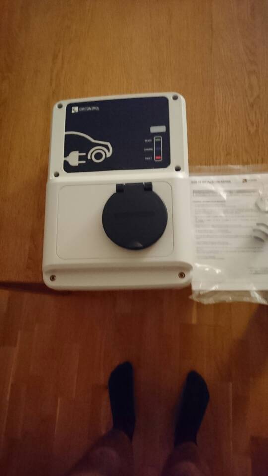

Fick precis min laddbox. I morgon åker den up tillsammans med en fast typ kabel. Klarar nu upp till 22kw hemma ( i fall jag får ett ryck och skaffar dubbeladdare). Huset uppdaterat med 25a 3 fas[img][IMG]//uploads.tapatalk-cdn.com/2016020 ... 143fb0.jpg[/img][/IMG]
Skickat från min E6853 via Tapatalk
Med bor och golv i samma färg ser laddlådan ENORM ut men sen tittar man noga och ser bordet Bild

e5m1r skrev:
Haha, tänkte exakt samma! Chill med ett par håriga ben som bonus. På Reddit är det standard med en "banana for scale", men ben funkar ju faktiskt rätt bra.
Har du säkert redan koll på men det behövs 32A för att få ut 22kW :)
Mickeren
Inlägg: 145
Blev medlem: 31 dec 2015 04:15
Re: Behövs 3-fas hemma?
Inlägg av Mickeren »
Jepp. Får säkra upp igen om det blir dubbelladdare

Mickeren
Inlägg: 145
Benen får ni som bonus ;-)
Lådan är 220*325
Skickat från min SGP712 via Tapatalk
