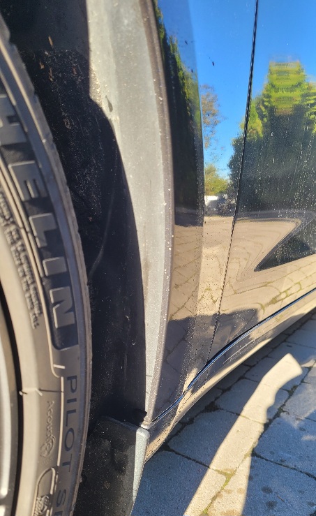

AAKEE skrev: ↑19 sep 2024 08:46
OvePaHornet skrev: ↑19 sep 2024 08:23
AAKEE skrev: ↑18 sep 2024 22:40
OvePaHornet skrev: ↑18 sep 2024 21:53
AAKEE skrev: ↑18 sep 2024 16:57
Är det ens galv på 3/Y ?
Har noll erfarenhet av Tesla men det grå på skärmen, som ser ut som ”vågor” är galven :)
Det ser betydligt mer ut som underarbetet (spackel/sprutspackel).
Jag syftar inte på kanten av lacken. Det bruna är ren plåt som blivit blästrad (grundproblemet med designen på denna modell) så att färgen och sedan galven försvunnit, vilket lett till rost.
Jag har tolkat dig som en lite äldre herre levandes i norr, har du inte sett gamla plåthinkar, tak eller andra galvade plåtgrejer någon gång? Jag upplever att det är tusen gånger vanligare att se gammal plåt utanför städerna/i södra Sverige. Kanske har fel (har dock bott i Jämtland i 10 år) :)
Ja, ja är en gubbe i Norrland 😅
Jag har kört Audi (äger fortfarande två).
Den jag ägde längst behövde jag lackera om nedre delen på dörrarna pga att det började rosta under lacken (lyfte/bubblade lacken).
Den rostiga ytan är såklart ren plåt, resten ser i mina ögon absolut ut som underarbete till lacken.
Galvanisering på bilar är bara några micron tjock, Audi körde 5-10 micron vet jag.
Så den kommer aldrig kunna nötas/slipas så man ser ett tvärsnitt genom den.
Här kan man se om, på vilket sätt och hur tjocka lager som olika bilmodeller har.
Tesla är inte med i listan.
https://galvanicar.com/audi/a6/c8-2018-.php
Bra att vi pratar om samma område. Jag vet att galven är enormt tunn. Om lacken börjar lossna så är det inte orimligt att man ser galven, som jag tror att man gör på denna bil. Har sett fenomenet flertalet gånger under mina år inom
VAG (när dom hade enorma rostproblem :? ). Har någon varit där och slipat så är det stor risk att det inte längre finns någon galv kvar, absolut. Det KAN vara som du är inne på, att vi ser lager av spackel/grundfärg/färg, men jag tycker att det fortfarande ser ut som galv som blivit utsatt för vatten.
Vilket som, byt skärm :lol:

Eftersom min dator ändå är upptagen med en uppdatering gick jag ut och kollade på min egen 3a, 2 år /6900 mil med original aerofälgar till vinterhjulen alltså inget extra utstick, och mycket riktigt sönderpepprad sista 20cm längst ned.
Torkade av med sprit, IPA, och tog fram lackstiftet som egentligen är inköpt till de första aerofälgarna men här spelar det ingen egentlig roll.
10 minuter senare med alla stenskotten iprickade och sedan ett lager till penslat över hela inviket de nedersta 20cm. Så får vi kolla igen till våren hur det ser ut. :ugeek:
