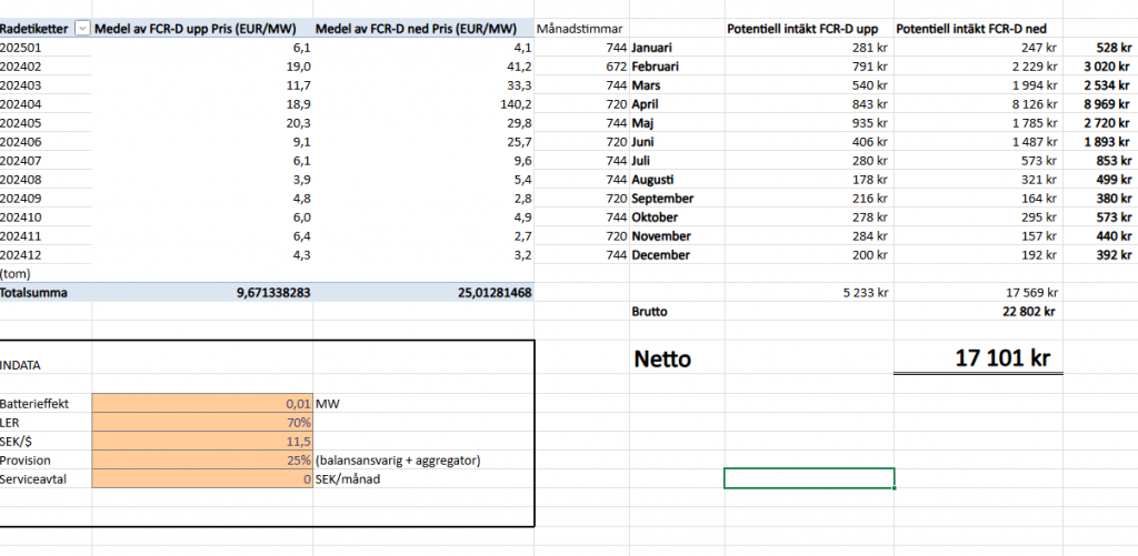

En dryg månad innan kontaktade jag dom och bad om byte så bytet gick genom 1/11, samtidigt som batteriet blev uppkopplat. Fick lite fler svar från dom igår och tydligen ska säljaren informera om detta, vilket jag inte vet om jag håller med om att dom gjort men är osäker då jag sökte en hel del info själv och hittade informationsbladet som beskrev utvecklingen av hur batteriet ska kunna användas.
Men jag tycker stt säljpitchen från både Greenely och Sun4energy är att man tjänar pengar på lastbalancering med hjälp av stödtjänster även när det skulle komma senare men nu är pixii godkända i både se3 och se4. Att man får vänta upp till 3 månader kunde dom gärna få vara lite tydligare med men om jag nu får 2000 per månad medans jag väntar så får jag väl vara nöjd med det.
I min kalkyl så räknar jag med att ersättningen blir max hälften under 2025 jämfört med vad det blev 2024 och hälften av det 2026 så därför vill jag såklart ha igång det så snart som möjligt. Men är väl inte omöjligt det blir skaplig ersättning några fler år men inget jag räknar med.
Men med de elpriserna som är nu på dagarna så är det ju helt ok att kunna ladda batteriet på nätterna för att använda på dagen. Saknar dock en hel del funktioner som jag skulle önska som tex tidsstyrning för start av laddning och urladdning. Sen fungerar tydligen inte mitt batteri som Greenely säger då mitt börjar laddda ur så snart det ör fulladdat vilket gör att jag får ställa in laddeffekten så det blir färdigladdat till när det behöver användas, som idag till 05.00 typ. Tur man är lite nördig med detta, annars skulle det inte funka.

Jag följer marknaderna ganska noga då jag jobbar med energilager mot industrin
på ett 10kW-batteri skulle jag kanske räkna med 5000 SEK/år netto och hoppas på det dubbla, vattenkraften måste ha ett dåligt år eller att SVK av någon anledning får ett väldigt mycket större behov för att marknadspriserna ska öka markant. Samtidigt bygger elnätsbolagen egna batteriparker för att stabilisera, detta gör att SVKs behov ser ut att vara ganska konstant under överskådlig framtid.
Bifogar en räknesnurra för 12-månadersperioden från att marginalprissättning infördes 1a Februari 2024

Tack för datan.
Jag får min uppgradeing till 20 kwh/kw på fredag och med detta så räknade jag på hälften mot -24 vilket landade 24 000 för ett 10 kwh batteri men tror nog att din bedömningar bättre och misstänker att på typ 3 års sikt så är det nog inte lönt längre men då får man ju inte 60 öre längre så man tjänar på egenanvändning av solel istället. Får jag in 30 000 på 3 år så är jag nöjd.
Fördelen som jag märkt hittills är ju att man får betalt även om batteriet inte används, om jag förstått saken rätt utan för att det hålls tillgängligt så slitaget blir ju inte så stort, har bara sett variationer från 49-51%.
Kan du förklara vad peak i april för FCR-D ned beror på?
Sen så jobbar som på att även stödja FCR-N marknaden, hur ser din prognos ut där?
Jo nu är ju vattenmagasin välfyllda och prognosen talar för låga priser framgent så man ör ju ett par år för sent på bollen så tur att det går på hobbykontot.
