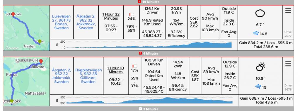

Körde upp till jobbet i förrgår.
240km, det är 310 m uppför så 8Wh/km extra ren energiåtgång för höjden + föröust i verkningsgrad.
Hade farthållaren på 103 km/för att matcha exakt tillåten fart på SECC.
Mest 12-13C under resan.
Bilen sa 156Wh/km sedan sista laddning.

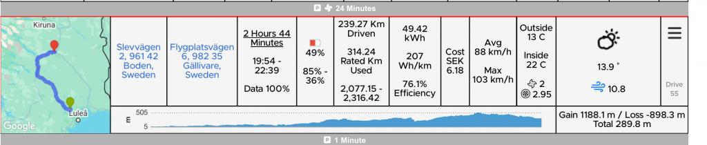

Här är samma resa mitt i sommaren med original 21” 265/295 breda PS4S:
(Notera samma högsta fart, lägre snittfart.)
