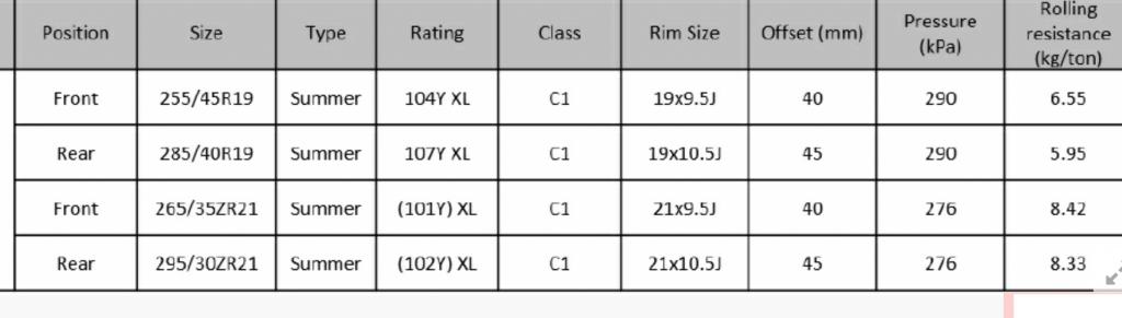

Goodyear F1 Eagle har energiklass C (rullmotstånd) i de dimensionerna.macky skrev: ↑21 maj 2025 15:27Har roat mig med att titta på lite siffror gällande mina nya däck. Bakgrund: Har en e-tron GT med 21 tummare, 285mm fram och 305 mm bak. Rejäla saker som skapar buller och inte är så effektiva. De som satt på bilen från början var Goodyear FI eagle, dvs sportdäck utan ngn ev-anpassning.
Hankook Ion Evo har energiklass A.
Rullmotståndet i C är (mitt i spannet) 8.4N/kN bilvikt.
Rullmotståndet i A är max 6.5N/kN.
För en 2350kg eTron GT blir det ~ 194N med C-däcket och maximalt 150N.
Skillnaden är 44N vilket blir 44 x 1000 /3600 =12,2Wh/km skillnad mellan däcken.

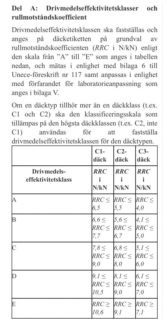

Intressant och i linje med vad som uppmätts. I tabellen du la upp, vad innebär C1, C2 och C3?AAKEE skrev: ↑21 maj 2025 17:48Goodyear F1 Eagle har energiklass C (rullmotstånd) i de dimensionerna.macky skrev: ↑21 maj 2025 15:27Har roat mig med att titta på lite siffror gällande mina nya däck. Bakgrund: Har en e-tron GT med 21 tummare, 285mm fram och 305 mm bak. Rejäla saker som skapar buller och inte är så effektiva. De som satt på bilen från början var Goodyear FI eagle, dvs sportdäck utan ngn ev-anpassning.

Det glömde jag, C1 är personbilar.macky skrev: ↑21 maj 2025 18:00Intressant och i linje med vad som uppmätts. I tabellen du la upp, vad innebär C1, C2 och C3?AAKEE skrev: ↑21 maj 2025 17:48Goodyear F1 Eagle har energiklass C (rullmotstånd) i de dimensionerna.macky skrev: ↑21 maj 2025 15:27Har roat mig med att titta på lite siffror gällande mina nya däck. Bakgrund: Har en e-tron GT med 21 tummare, 285mm fram och 305 mm bak. Rejäla saker som skapar buller och inte är så effektiva. De som satt på bilen från början var Goodyear FI eagle, dvs sportdäck utan ngn ev-anpassning.
C2 ungefär lätt lastbil och C3 lastbilsdäck.
Tabell C1 gäller.
