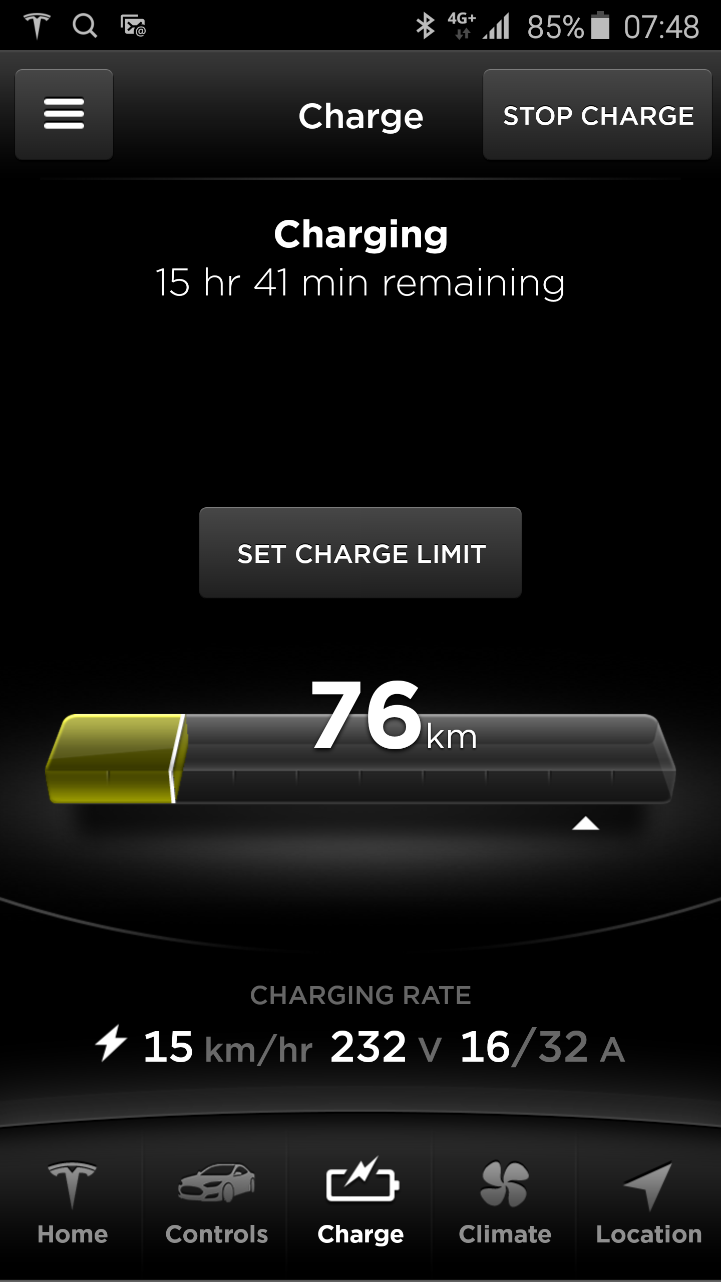

nu är det möjligt att detta tagits upp, men tråden har blivit så lång att jag inte orkar kontrollera alla svar samt att sannolikheten kanske är låg att den blå kontakten diskuteras frekvent i Sverige. Oavsett, skjut mig om det redan har tagits upp!
I alla fall, så undrar jag om man måste ha dubbelladdare för att kunna få ut 32A med UMC+blå kontakt(1-fas, 230V, 32A)? Jag testade idag och fick bara ut 16A vilket inte ger mycket mer fart än vanlig schuko. Hade tänkt sätta upp ett sånt uttag hemma för att få lite snabbare (då vi inte har 3-fas 400V i huset), men går det bara att få ut 16A så är det kass.
Re: Laddhastighet enkel- vs. dubbelladdare
Det verkar som att du behöver en typ 2 kabel med L1 och L2 byglade. Du behöver någon slags wallbox eller ställbar evse för att kommunicera mot bilen. Jag hade satt upp röd 32A 3Fas och byggt en egen laddsladd eller wallbox baserad på Easy evse kretskortet.HelectriC skrev:nu är det möjligt att detta tagits upp, men tråden har blivit så lång att jag inte orkar kontrollera alla svar samt att sannolikheten kanske är låg att den blå kontakten diskuteras frekvent i Sverige. Oavsett, skjut mig om det redan har tagits upp!
nej, wallbox och sånt orkar jag inte med, blir för dyrt jämfört med vad jag får ut för det (klarar mig egentligen på schuko, men tänkte ett blått uttag för att det är billigt och enkelt att sätta upp). sätta upp 3-fas går inte då huset inte matas av 400V 3-fas (Norge). Frågan var egentligen om man behöver dubbelladdare för att få ut 32A på blå kontakt? Jag vet ju att det fungerar för Model S, frågan är bara vad är förutsättningarna? i diagrammet ser det ut som det ska gå att få ca 7kW m enkelladdare, men jag fick bara ut ca 418650 skrev:Det verkar som att du behöver en typ 2 kabel med L1 och L2 byglade. Du behöver någon slags wallbox eller ställbar evse för att kommunicera mot bilen. Jag hade satt upp röd 32A 3Fas och byggt en egen laddsladd eller wallbox baserad på Easy evse kretskortet.HelectriC skrev:nu är det möjligt att detta tagits upp, men tråden har blivit så lång att jag inte orkar kontrollera alla svar samt att sannolikheten kanske är låg att den blå kontakten diskuteras frekvent i Sverige. Oavsett, skjut mig om det redan har tagits upp!

Tesla Björn har en video där han visar nåt sånt 32A enfas och förklarar kolla på hans youtube kanalHelectriC skrev:nej, wallbox och sånt orkar jag inte med, blir för dyrt jämfört med vad jag får ut för det (klarar mig egentligen på schuko, men tänkte ett blått uttag för att det är billigt och enkelt att sätta upp). sätta upp 3-fas går inte då huset inte matas av 400V 3-fas (Norge). Frågan var egentligen om man behöver dubbelladdare för att få ut 32A på blå kontakt? Jag vet ju att det fungerar för Model S, frågan är bara vad är förutsättningarna? i diagrammet ser det ut som det ska gå att få ca 7kW m enkelladdare, men jag fick bara ut ca 418650 skrev:Det verkar som att du behöver en typ 2 kabel med L1 och L2 byglade. Du behöver någon slags wallbox eller ställbar evse för att kommunicera mot bilen. Jag hade satt upp röd 32A 3Fas och byggt en egen laddsladd eller wallbox baserad på Easy evse kretskortet.HelectriC skrev:nu är det möjligt att detta tagits upp, men tråden har blivit så lång att jag inte orkar kontrollera alla svar samt att sannolikheten kanske är låg att den blå kontakten diskuteras frekvent i Sverige. Oavsett, skjut mig om det redan har tagits upp!

Vet du vilken "film"? Orkar inte se igenom alla timmar med honom för att hitta rätte5m1r skrev:Tesla Björn har en video där han visar nåt sånt 32A enfas och förklarar kolla på hans youtube kanalHelectriC skrev:nej, wallbox och sånt orkar jag inte med, blir för dyrt jämfört med vad jag får ut för det (klarar mig egentligen på schuko, men tänkte ett blått uttag för att det är billigt och enkelt att sätta upp). sätta upp 3-fas går inte då huset inte matas av 400V 3-fas (Norge). Frågan var egentligen om man behöver dubbelladdare för att få ut 32A på blå kontakt? Jag vet ju att det fungerar för Model S, frågan är bara vad är förutsättningarna? i diagrammet ser det ut som det ska gå att få ca 7kW m enkelladdare, men jag fick bara ut ca 418650 skrev:Det verkar som att du behöver en typ 2 kabel med L1 och L2 byglade. Du behöver någon slags wallbox eller ställbar evse för att kommunicera mot bilen. Jag hade satt upp röd 32A 3Fas och byggt en egen laddsladd eller wallbox baserad på Easy evse kretskortet.HelectriC skrev:nu är det möjligt att detta tagits upp, men tråden har blivit så lång att jag inte orkar kontrollera alla svar samt att sannolikheten kanske är låg att den blå kontakten diskuteras frekvent i Sverige. Oavsett, skjut mig om det redan har tagits upp!

Tror det är denna
