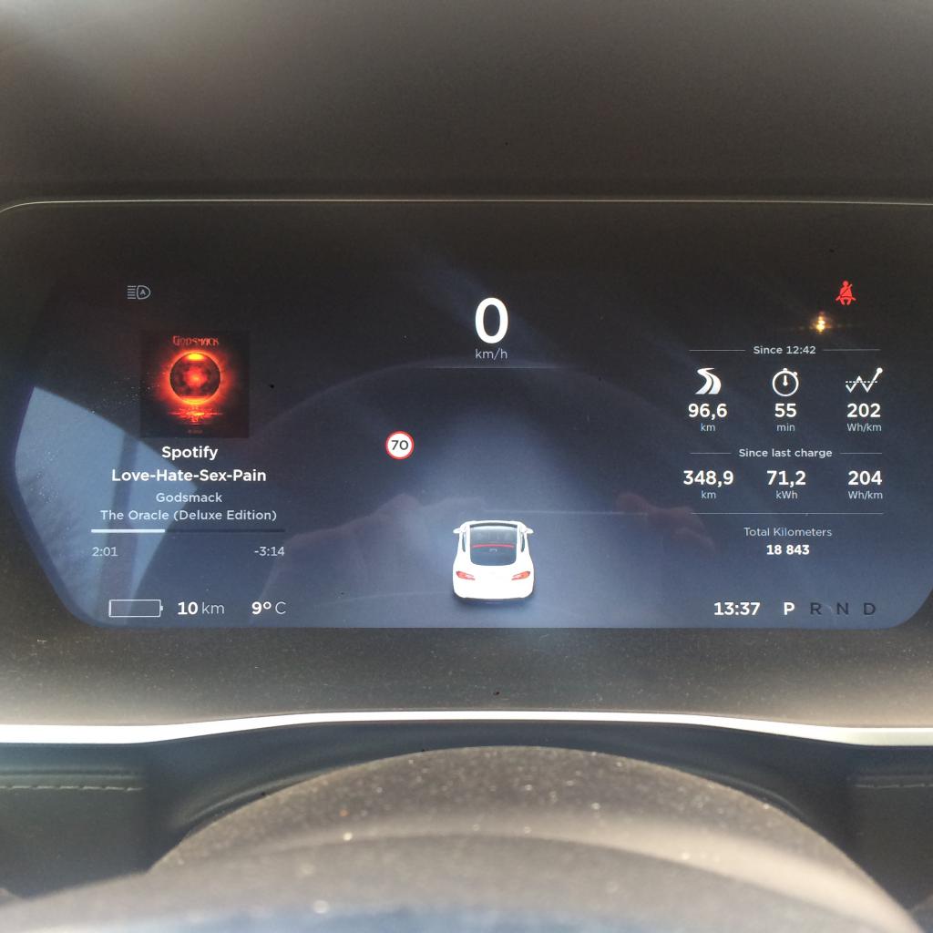

Inlägg av stephan hahn »
apkungen skrev:
Jag tror att man inte helt kan lite på rated och typical. det är ju bara något som mjukvaran visar och jag har hört att den kan ha ändrats med olika uppdateringar. Det bästa är nog att åka en 35mils strecka vid vissa satt förhållanden och sen åka den igen när bilden blivit äldre och kolla skillnaden.
Det hade inte gått för när jag låg i 100km på motorvägen i sträck så kom jag bara 33mil med ett fulladat batteri.

stephan hahn skrev:
Skickat från min LG-H815 via Tapatalk
Åk 30mil på motorvägen då :). Vilken modell har du?
stephan hahn
Inlägg: 22
Blev medlem: 10 mar 2016 17:21
Re: Avstånd s85
apkungen skrev:
stephan hahn skrev:
Jag har en s85 sen midsommar 2015 som gått 1600mil

Borde man inte komma åtminstone 35mil om man lägger sig i 100 på motorvägen med en s85a?
Mistafrizz
Inlägg: 434
Blev medlem: 14 sep 2015 14:41
Ort: Trosa/Kista
Re: Avstånd s85
Inlägg av Mistafrizz »
Det gör man..

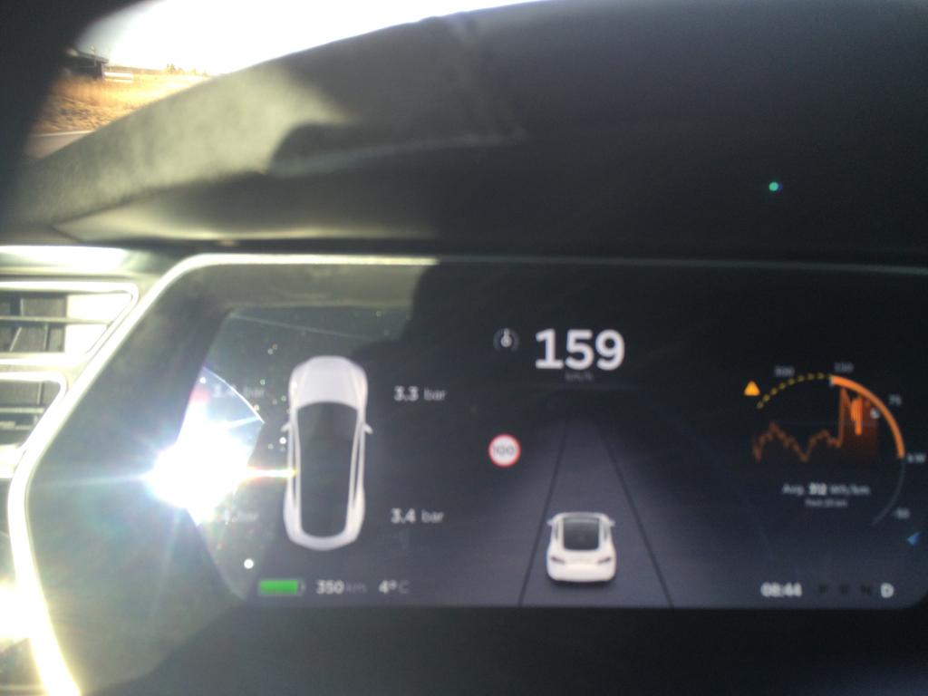

thebishop skrev:
Sedan kan du alltid prova "balansera"
http://www.greencarreports.com/news/110 ... ion-update
Går att hitta mer om pack rebalancing med Google.
jag har följt ditt råd och balanserat batterierna 2 gånger och därefter tog jag en tur till tyskland för att kolla om det blev bättre. resultatet blev att batteriet har återhämtat sig så pass bra att jag bara har ett svinn på ca 1,8%. så tack för tipset.
thebishop
Inlägg: 1463
Ort: Lidingö
Re: Avstånd s85
Inlägg av thebishop »
Vad bra, då var det mest en visuell skönhetsfläck, men förmodligen känns det bättre! :)
