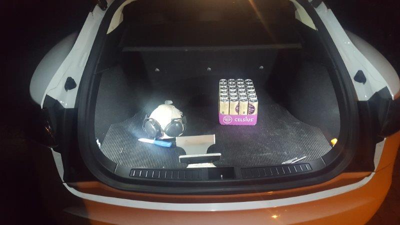

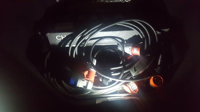

9kr?! Det låter ju för bra för att vara sant. Ska nog köpa en hel hög av dem :)
Bifogar 2 bilder på nya belysningen när det är helt mörkt och i frunken bytte jag bara ut orginalet mot en ny led men bak är orginalet + 2 lampor till höger respektive vänster utbytta, helt ok ljus :)
Ser om jag imorgon byter tillbaks så man kan se skillanden.
