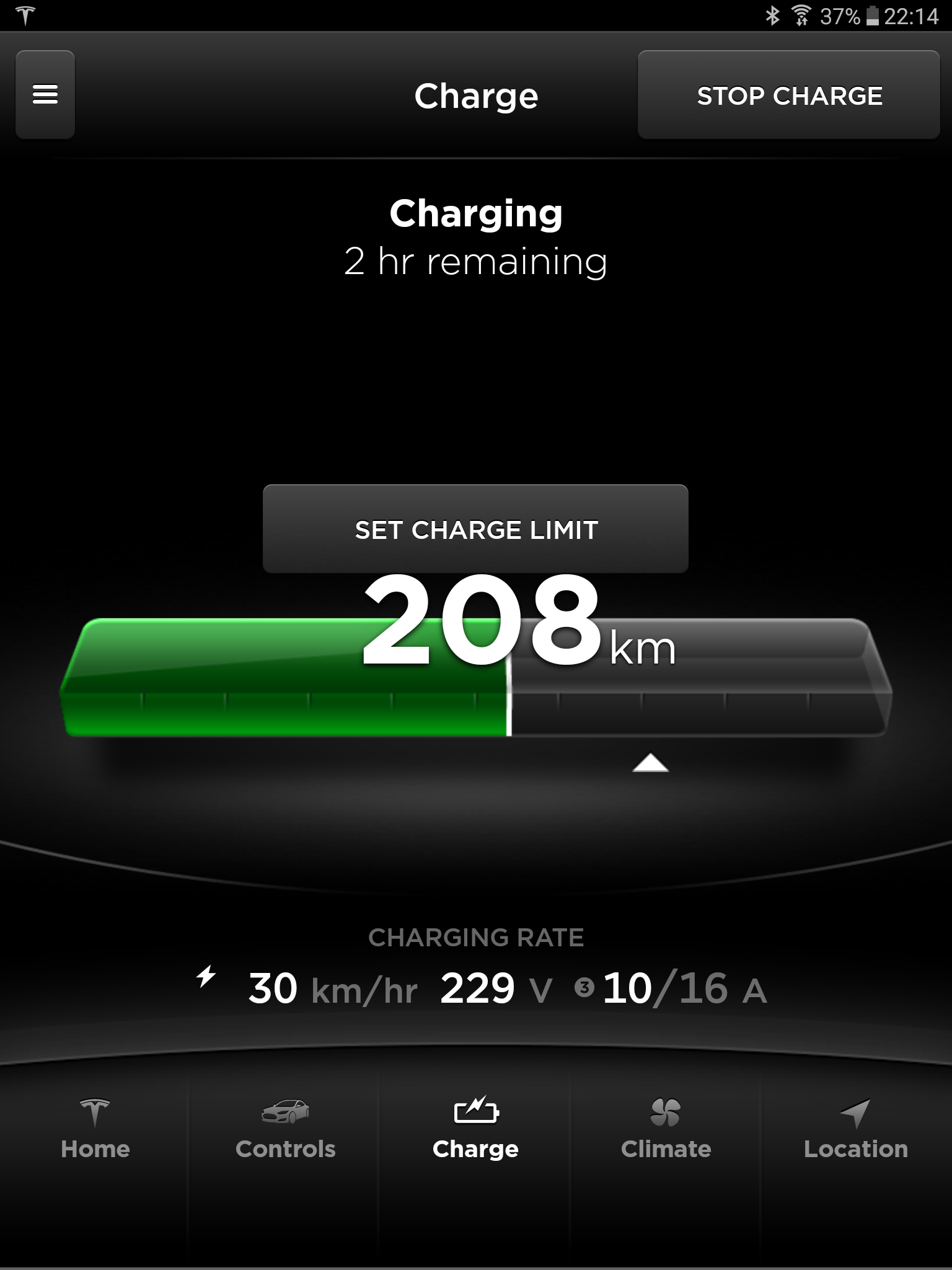

Håller som bäst på att installera 3-fasuttag i carporten. Det som ställer till det lite är att befintligt kablage endast klarar av att leverera 13A som elektrikern vill säkra ner till 10A.
Kommer bilen "fatta" hur stor effekt som matas?
Effekten bör väl då bli 400x10=4 kW?
Vad blir laddningshastigheten då i km/tim?
Funkar Wallbox med / fattar Wallbox andra effekter än 16/32A trefas?
Är som sagt kass på det elektriska men har tidigare fått hjälp från andra mer kunniga sektmedlemmar :)

Elektroniken fattar inte men du ställer max ström i bilen en gång Sedan kommer den ihåg det för den platsen
Re: Laddbox från Tesla
Nej, ett trefasuttag på 16A ger 230x3x16=11kw. Med 10A får du 230x3x10=6,9kW. Det blir ungefär 3mil/tim. Bilen fattar inte det själv, du får begränsa strömmen i bilen till 10A.
Jag laddar med 10A från trefas hemma, inte för att uttaget inte levererar mer, utan för att hela huset är bara säkrat med 16A. Man vill ju ha lite ström kvar för annat än bilen ;) .
Johnalm
Inlägg: 1214
Ort: Skarpö, Vaxholm
Inlägg av Johnalm »
Kalas, 3 mil i timmen kan jag leva med!
Tack för snabbt svar!

Inlägg: 9054
Dessutom blir det väl 6,9/1,9=3,6 mil/timme ungefär då typical nu är sänkt till 190 Wh/km, så på mätaren blir det så i varje fall.
Ganska exakt 3 mil/timme ;)
