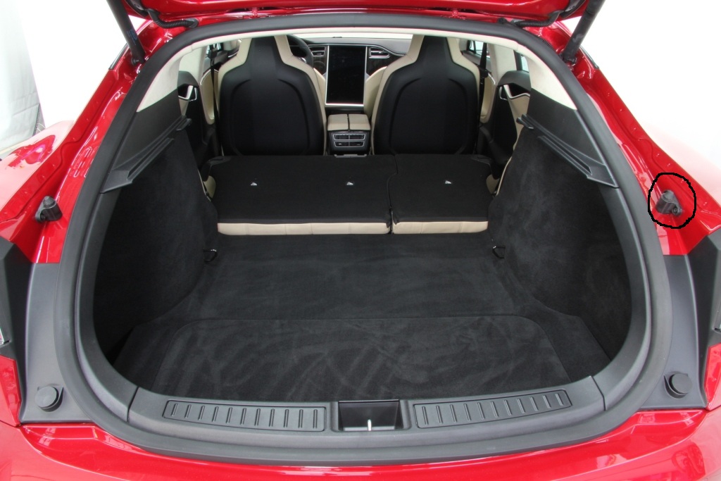

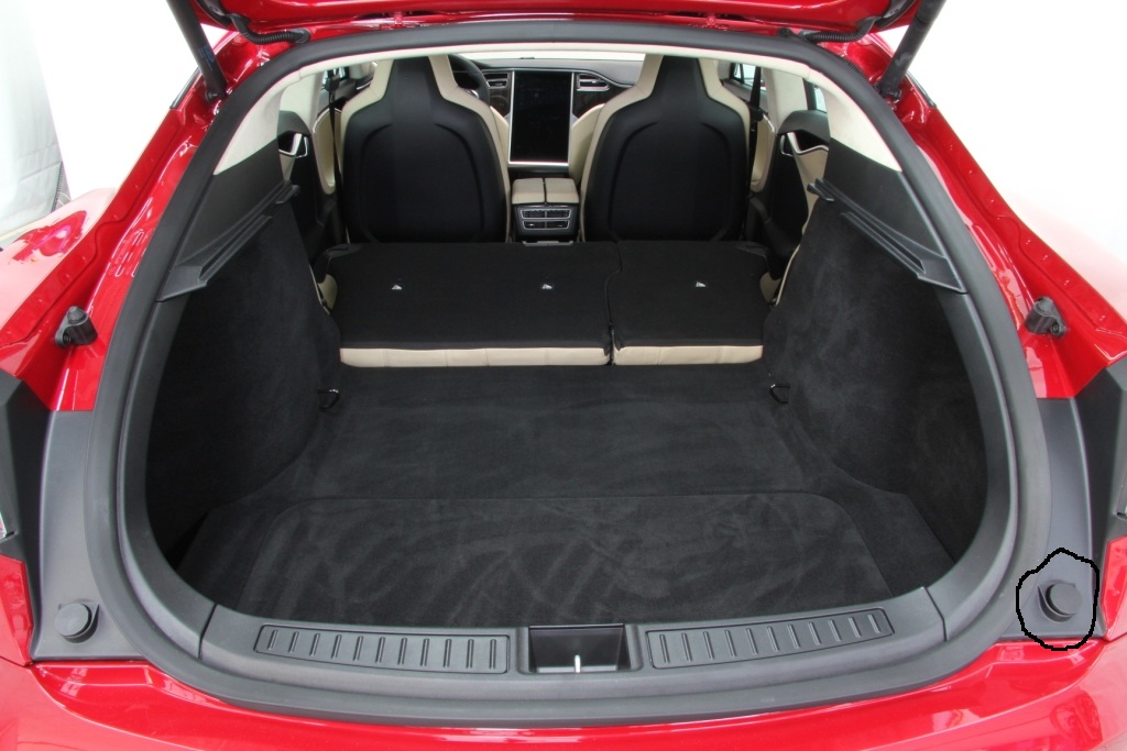

Re: Upptäckte några defekter/? efter 50 mil med min nya S60
Är det bara jag som inte fattar vad det är för gummi som satt fel?
Ut å fota! Bilder bilder .... En bild säger mer än tusen poster ....
Det sitter två gummipluppar i framkant mellan bakluckan och chassit. Dessa gummin kan skruvas på för att justera avståndet mellan luckan och chassit. Felinställningen var att ena gummit var så feljusterat att endast ena sidan av luckan låg emot gummit. Den andra sidan var ca 5mm glapp så bakluckan började vibrera i högre farter.
Kanske denna...
Eller denna.
Jag gick ut och fotade men Lator hann före
Som jag förstog det så var det den plattan på översta bilden som man skruvar på för att ändra avståndet till gummiklossen som sitter på själva bakluckan.
