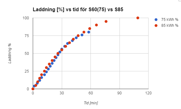

Laddkurvan är densamma i minuter/% för alla batteristorlekarna, utom för new S60 som är en 75 med max 80%. Och inte över max effekt för laddaren.
Okey. Undrar hur väl det stämmer... Effekten skiljer ju onekligen en del, men med flyt kan det ju vägas upp lika mycket av att % SoC är mindre energi.
Björn Nylands effektgraf mellan 85 och 60 GenII för 0 till 58kWh (axeln är % SoC för 85-packet upp till 77% (77% av 76kWh = 58kWh = 100% i 60 Gen2)):

Hmm, ja 60 Gen II ligger ju oväntat lågt. Om någon med en sådan kan tajma uppladdningen (ett tid för varje 5%) på en supercharger så kan vi se hur myckey den skiljer sig från 85-kurvan.

Känns som en underskattning av 60:ans effekter. Den borde ligga högre, och den här videon
https://www.youtube.com/watch?v=doQ5mH2q-1o visar högre effekter.
Baserat på den får vi:
Och i tabellform
https://goo.gl/CHjw48
Tid Laddning % Effekt Km Typical
0 0 0 0
1.5 5 83 16
4.5 10 85 32
7 15 92 48
9 20 94 64
12 25 95 80
14 30 96 96
16 35 96 112
18 40 96 128
20 45 98 144
22 50 98 160
24 55 96 176
26 60 91 192
28 65 84 208
30 70 70 224
33 75 58 240
36 80 48 256
41 85 42 272
45 90 37 288
51 95 31 304
58 100 28 320

Tack för data! Jag lade in en jämförelse med den generella %-modellen i planeraren på
Jag tycker det är rätt bra match, lite trögare laddning i början på S60an.
